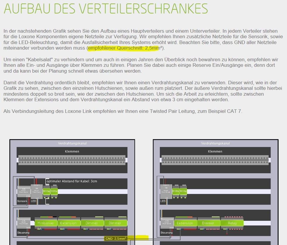

    Da ich auf Funk so viel wie möglich verzichten möchte (ganz ohne geht es jedoch nicht) ist meine Idee, bei jeder Abzweigdose eine Extensions in einer UV zu platzieren.
    Den Loxbus vom Miniserver würde ich mit einem EIB/KNX Kabel (da dies das einzige ist welches ich parallel zu 230V Leitungen in einem Rohr legen darf) durch bestehende Telefon-, leere Lautsprecher-, teils 230v Leitungen zu den Extensions verlegen.
    Nun wollte ich respektive war meine Idee die 24V Spannungsversorgung der Extensions nicht Zentral in der HV sonder direkt bei der Extension der jeweiligen Lichtgruppe zu installieren.
    Nun habe ich aber gelesen, dass die GND der Spannungsversorgungen miteinander verbunden werden müssen? Ist dies zwingend nötig?

          Ich habe das sehr schlecht formuliert, meinte damit natürlich linienförmig. Darum benötige ich die 2 freien Leiter für die Rückführung des Loxbuses zur nächsten Extension damit ich die linienförmig verkabeln kann. Das EIB Kabel hat aber noch einen blanken Leiter, könnte ich diesen eventuell für die GND Verbindungen der Netzteile verwenden?

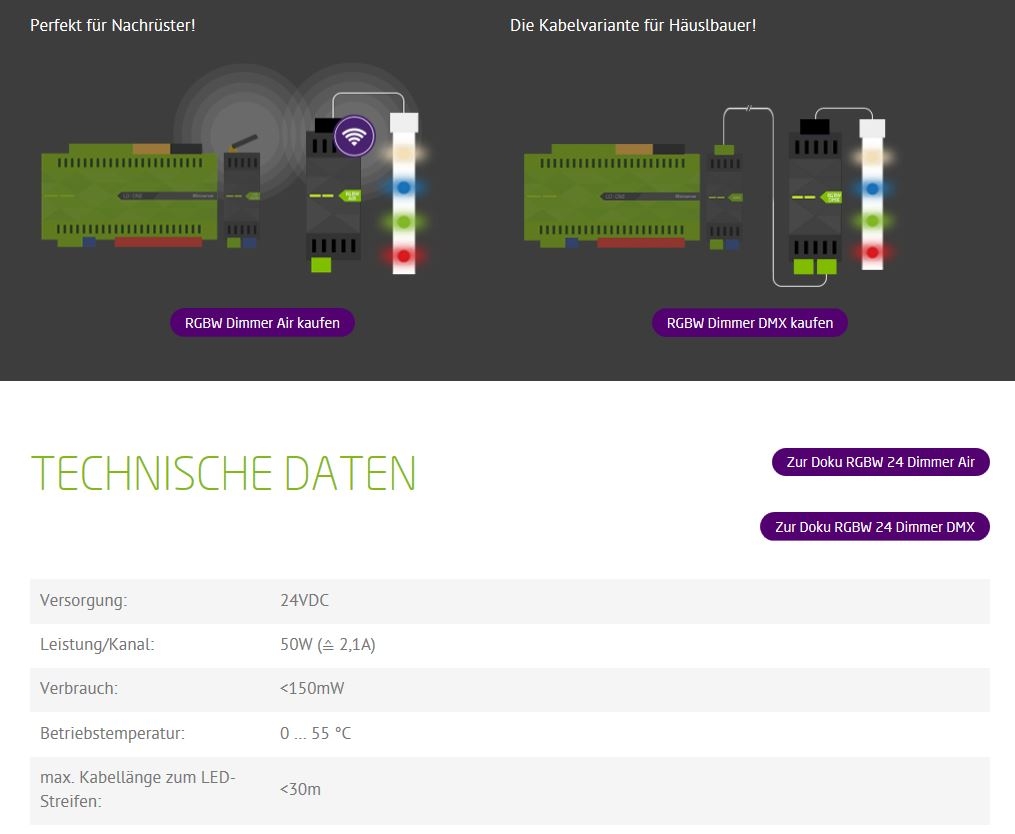

            Wenn du Netzteile für LED Beleuchtungen brauchst würde ich dir die Verbindung mit >2,5mm2 schon anraten.
            Bei der RGBW Extension hast du 2,1A pro Kanal also bis zu 8,4A Nennstrom auf dem GND (Einschaltstrom-Ausgleichsströme usw.) da wird es warm auf dem Schirm!!
