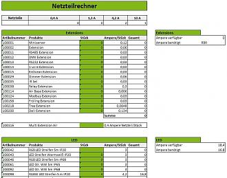

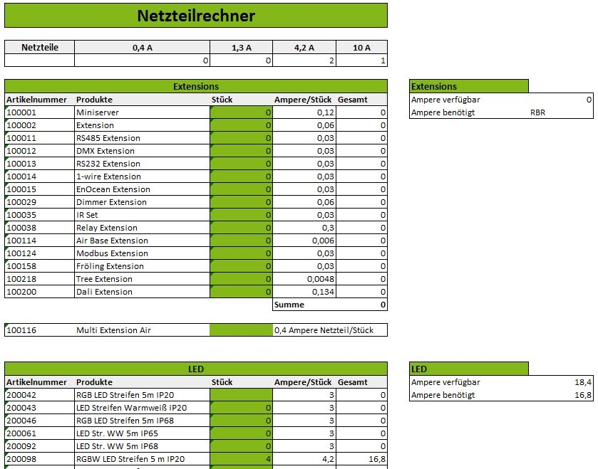

          eventuell hilft dir das Planungstool von Loxone etwas
          http://www.loxone.com/tl_files/loxon...Tool-2.8.1.zip
          20A sind dann 2*RGBW Dimmer unter Volllast mit etwas Reserve

            Hallo AlexAn,
            ich wollte mir auch das Planungstool downloaden. finde es allerdings nicht unter dem angegebenen Link. Könntest du es online stellen.
            Grüße Thomas
            Hi Tom,
            hab es dir oben hinzugefügt.
            Auf der Homepage hab ich es auch nicht mehr gefunden bei dem Chaos was die wieder angerichtet haben.

            ich würde gern ein Loxone 24V Dimmer Compact Air (Datenblatt) mit einem RGBW LED Streifen benutzen, und zwar bei einem Netzausgang 230V (3 Adern, braun/blau/grün-gelb, 16A abgesichert). Ich habe mich zu dem Thema ein wenig belesen (LoxWiki Eintrag, Formusbeitrag), muss aber gestehen, dass ich bei der recht fundamentalen Frage der passenden Netzteile noch unsicher bin.
            Das Planungstool oben scheint 4,2A zu implizieren. Im Datenblatt des Dimmers liest es sich wie ein Bedarf von 0,168Watt, was weniger als 4,2A bei 230V sind (W=V*A).. Es scheint so furchtbar trivial zu sein, dass es nirgendwo beschrieben ist. Gibt es hierzu einen guide for (LED)dummies wie mich? Es sollte ein kompaktes bzw. flaches Netzteil für den Einbau hinter einer Lampe sein (ähnlich).

              Das Planungstool liefert dir vermutlich 4,2A bei 24V für einen LED Streifen (welche Länge?)
              Der Eingang des Netzteils wird an 230V AC angeschlossen. Der Ausgang des 24V DC Netzteil kommt an den Eingang des Dimmers, der LED Streifen an den Ausgang des Dimmers (Achtung max. Leistung des Dimmers je Kanal beachten!)
