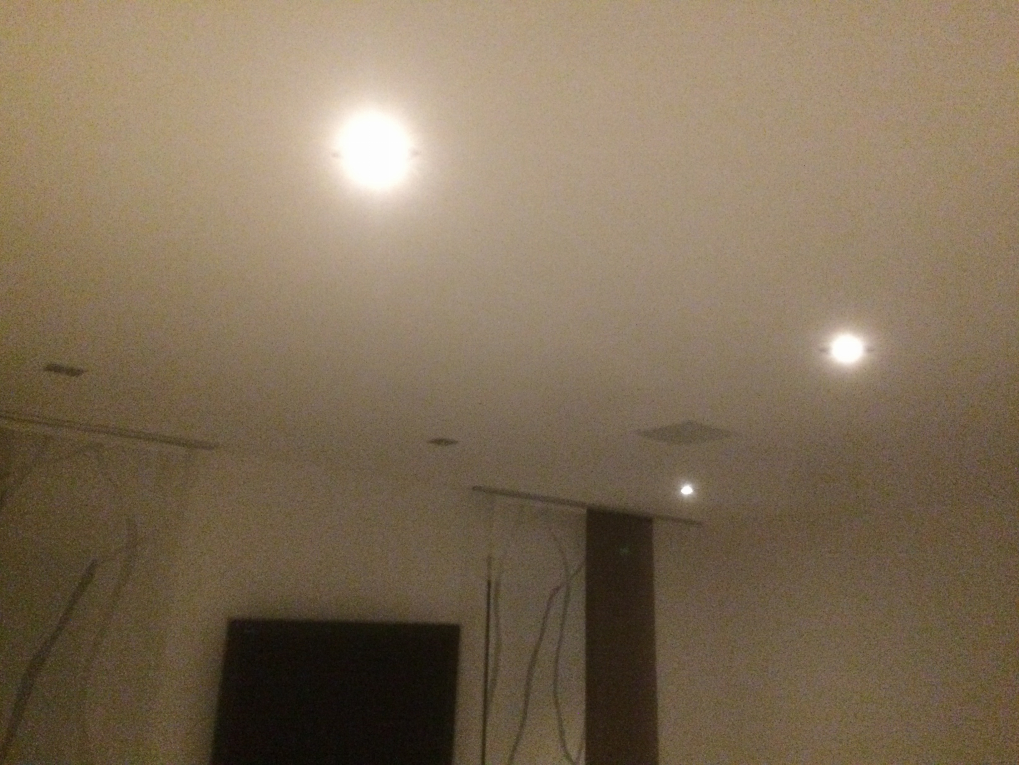

    ich habe ein Problem mit meinen gedimmten Spots die ich im ganzen Haus verbaut habe.
    Das Problem ist das nicht alle Spots angehen wenn die Spots mit niedrigem Dimmwert geschaltet werden.
    Regel ich dann die Helligkeit nach oben dann schalten alle Spots ein..
    An was könnte das liegen?
    Es sind gute dimmbare Philips LED verbaut!
    Habe auch schon in der Config den Anstieg auf 100% und die minimale Helligkeit auf 20% geändert. Ist zwar besser geworden aber noch nicht gut.
    Vielleicht hatte ja schon jemand ein ähnliches Problem und kann mir helfen, hab wirklich keinen Schimmer an was das liegen könnte.

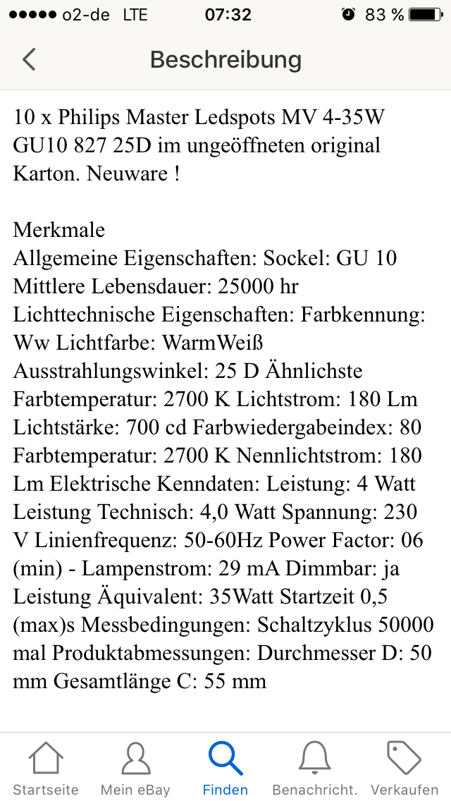

          Ich habe mit 230 V Philips das gleiche Problem.
          Typ: Philips MASTER LEDspot Value 4.3-50W 827 GU10 DIM, 40
          Beim einschalten unter 20% "zünden" nicht alle an einem String
          Bin sonst jedoch super zufrieden mit den Lampen.
          Habe hier Phasenanschnitt und Phasenabschnitt bei diesen noch nicht "ausgespielt"
          Lösung könnte auch sein zB. bei Lichtszene mit Dim <20% mit 50% einzuschaltnen und zu zünden dann auf den Wert zu dimmen.
