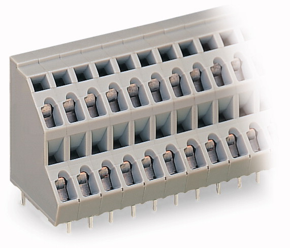

                      • maxw

                        Gibt es die Dinger jetzt? Bzw. hast du noch mal dran gedacht, die unteren Klemmen auch um 90° zu drehen, sodass die Leitungen nach UNTEN rausgehen? Mit übereinander liegenden Doppelstock-Klemmen? So was in der Art?
Ansichten: 626
Größe: 68,5 KB
                        Die würde ich glatt nehmen!
