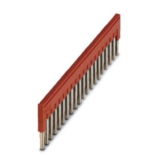

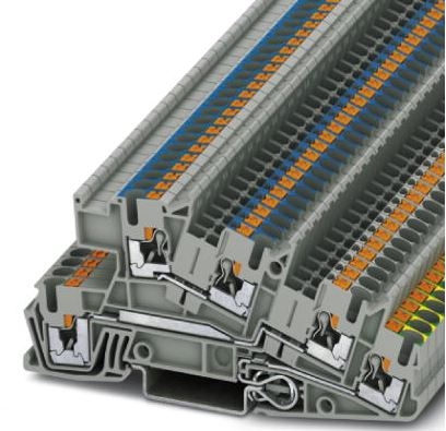

              WS Verteilung: https://www.phoenixcontact.com/onlin...02-08-01&tab=1
              Damit kannst nach belieben Brücken in 2 Reihen setzen und auch einzelne Füße herauszwicken
              50Stück ca. 90 Euro

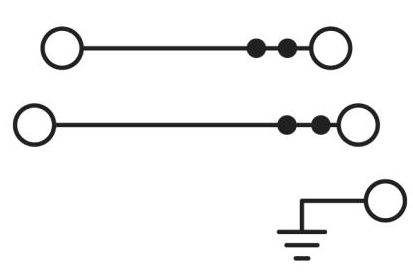

              Pro Raum nehme ich wenn nicht konkretes geplant ist L,N,PE eine Klemmleiste + 3 Klemmleisten/Drähte mit verschiedene Farben ( ist dann soweit vorbereitet wenn später so verdrahtet wird: Extension-Koppelrelais-Phönixklemme-Schaltbare Steckdose oder Lampen)
              Klicke auf die Grafik für eine vergrößerte Ansicht  Name: Phönix.JPG Ansichten: 1 Größe: 83,6 KB ID: 93292
              Klicke auf die Grafik für eine vergrößerte Ansicht  Name: Steckbrücke.JPG Ansichten: 1 Größe: 18,2 KB ID: 93293
              Klicke auf die Grafik für eine vergrößerte Ansicht  Name: Schaltplan.JPG Ansichten: 1 Größe: 17,6 KB ID: 93294

              Danke Alex. Das ist ein guter Hinweis. Bzgl. CAT7, 24 Verteilung... habe ich noch diese Klemmen von Phoenix Contact.
              Sind etwas günstiger als die Weidmüller - hat hier jemand Erfahrungen?
              PHOENIX 3270137 PTRV 8 /RDWH Rangierverbinder, grau - Artikeleigenschaften - Hohe Kontaktqualität durch Push-in-Technologie als Ersatz für Wire-Wrap, Termi-Point, etc - Individuelle farbliche Zuordnun

                Also wenn die Weidmüller PRV8 wg. der Tiefe nicht passen, dann passen die PTRV8 von Phoenix Contact sicherlich erst recht nicht - die sehen deutlich höher aus. Ansonsten sind die aber sehr ähnlich.
                Die von AlexAn verlinkten Klemmen würde ich eher für NYM Kabel empfehlen, aber nicht für CAT-7 Kabel. Die PE-Klemme geht z.B. direkt auf die Hutschiene (elektrisch). Das ist für NYM Kabel mit PE Leiter sehr praktisch, aber für CAT-7 Kabel unnötig. Ich verwende ähnliche Klemmen, allerdings von Weidmüller mit L, N, PE, Schiene für N und Ergänzung mit L, L für meine NYM Kabel mit 5 Adern. Für diese Art von Kabeln sind solche Klemmen ideal, aber eher unpraktisch für eine hohe Packungsdichte mit 8 Adern, wie bei CAT-7 Kabeln.
