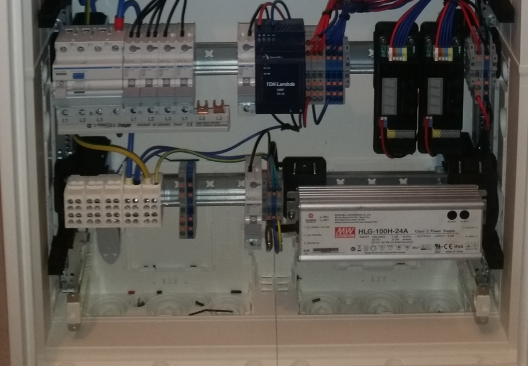

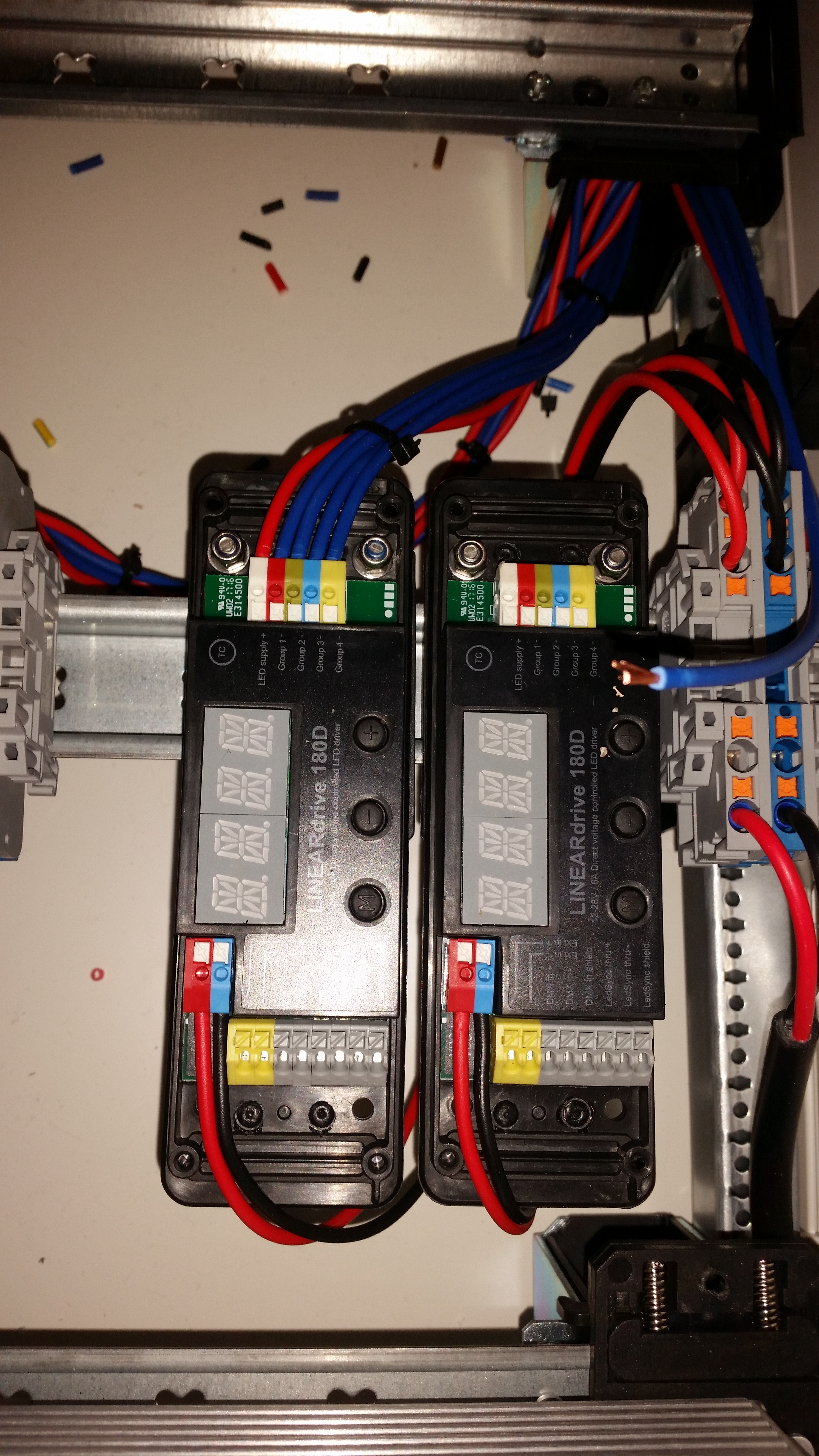

    nach längerem probieren wie ich meine Eldoled Lineardrive 180D auf die angeblich passenden Eldoled Din Rail Clips montiere, gebe ich auf. Ich kann mir nicht vorstellen, dass die beiden Teile dafür gedacht sind zuammen zu arbeiten. Ich möchte die Treiber horizontal auf der Hutschiene montieren und hätte dafür gerne den Clip mittig angebracht. Wie habt ihr das gelöst? Einfach angeklebt oder dergleichen? Danke im Voraus!
    lg Christian
    • 2677
    Moin,
    mit dem Clip kannst Du die eldoled 180D vertikal anbringen, ist aber ein Gefummel, da die Schraublöcher nicht 100% aufeinandern sitzen, mit ein wenig Gedrücke geht es dann irgendwie.
    Des Weiteren habe ich damit auch die Meanwell Netzteile befestigt.
    Du kannst aber auch mit Montagekleber arbeiten. Ich habe damit z.B. diese Hutschienenclips an meinen kleinen 8Port Switch geklebt und mit in den Schaltschrank gehängt.

      Hallo Simon,
      Ich hoffe Du hast an den beiden offenen Kammschienenanschlüssen noch passende Isolier-/ Berührungsschutzabdeckungen angebracht. Auch fehlen, wenn ich es richtig sehe, die seitlichen Endkappen.
      Gruß Michael
      simon_hh kommentierte
      ja, natürlich, die gelben Hüttchen (Kammschienen-Berührungsschutz und die seitlichen kleinen Endkappen sind drauf. Das Bild ist aus der Schrankbau-Phase letztes Jahr. Hatte kein anderes Bild gefunden, wo die Hutschienen-Clips deutlich rüber kommen.
      Aber Danke für den Hinweis

    Super, danke! Werde die wohl kleben, da sich die vertikale Ausrichtung im Schaltschrank nicht ausgeht.
