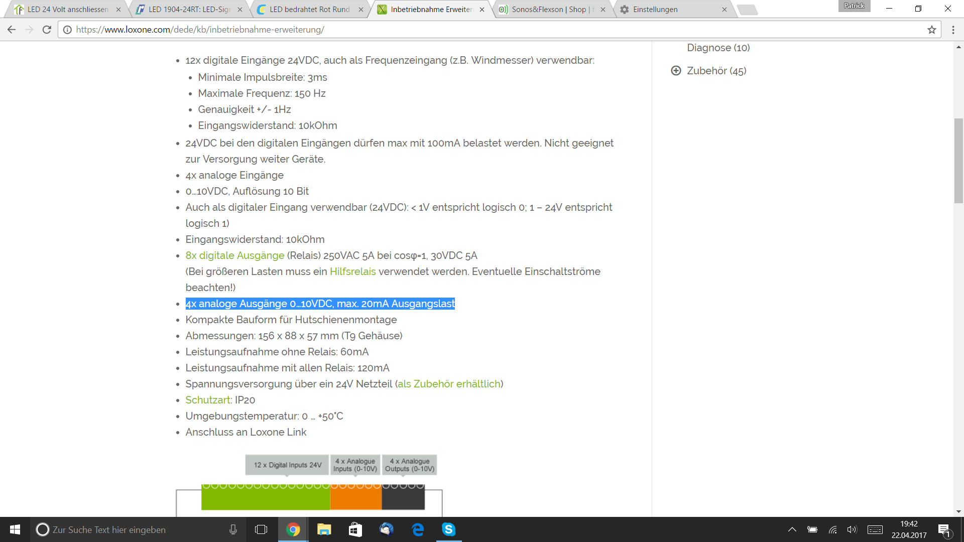

              Ich möchte aber auch noch darauf hinweisen, dass der zulässige Dauerstrom des Analogausgangs gemäss Loxone-Dokumentation nur 10mA sein darf.

                  Beim Miniserver sind es aber nur 10mA!?
                  https://www.loxone.com/dede/kb/inbet...me-miniserver/
                  Früher stand beim Miniserver die Dauerleistung auch nicht drin.
                  Ob die jetzt wirklich unterschiedlich sind, oder ob da die Dokumentation der Extension noch nicht angepasst ist?

                      Das mit der Dauerleistung von 10 mA stand tatsächlich früher nicht drin und es ist bei den Extensions ( noch) nicht ergänzt.
                      Damit dürften alle Koppelrelais rausfallen ( haben wenn ich mich recht entsinne ~ 15mA). Die Frage ist, ob es tatsächlich damit Probleme gab oder ob Loxone auf diesem Weg die Verwendung von Koppelrelais zur Erweiterung der Digitalen Ausgänge unterbinden möchte, damit man mehr Relaisextensions verkauft. Bei mir funktioniert es zumindest seit 6 Jahren ohne Probleme ( 3 x auf Holz geklopft).

                        Auf die Angabe von Loxone mit den 10mA würde ich nicht all zu viel halten, dazu müssten sie den DAC geändert haben, was ich nicht glaube. Damals als ich das erste Mal Koppelrelais an die Analogausgänge geschlossen habe, hatte ich mir das Datenblatt des verbauten DAC angesehen und da standen 20mA drinnen. Ich vermute eher, dass man wieder mal mit Lösungen aus dem Forum nicht einverstanden ist.
