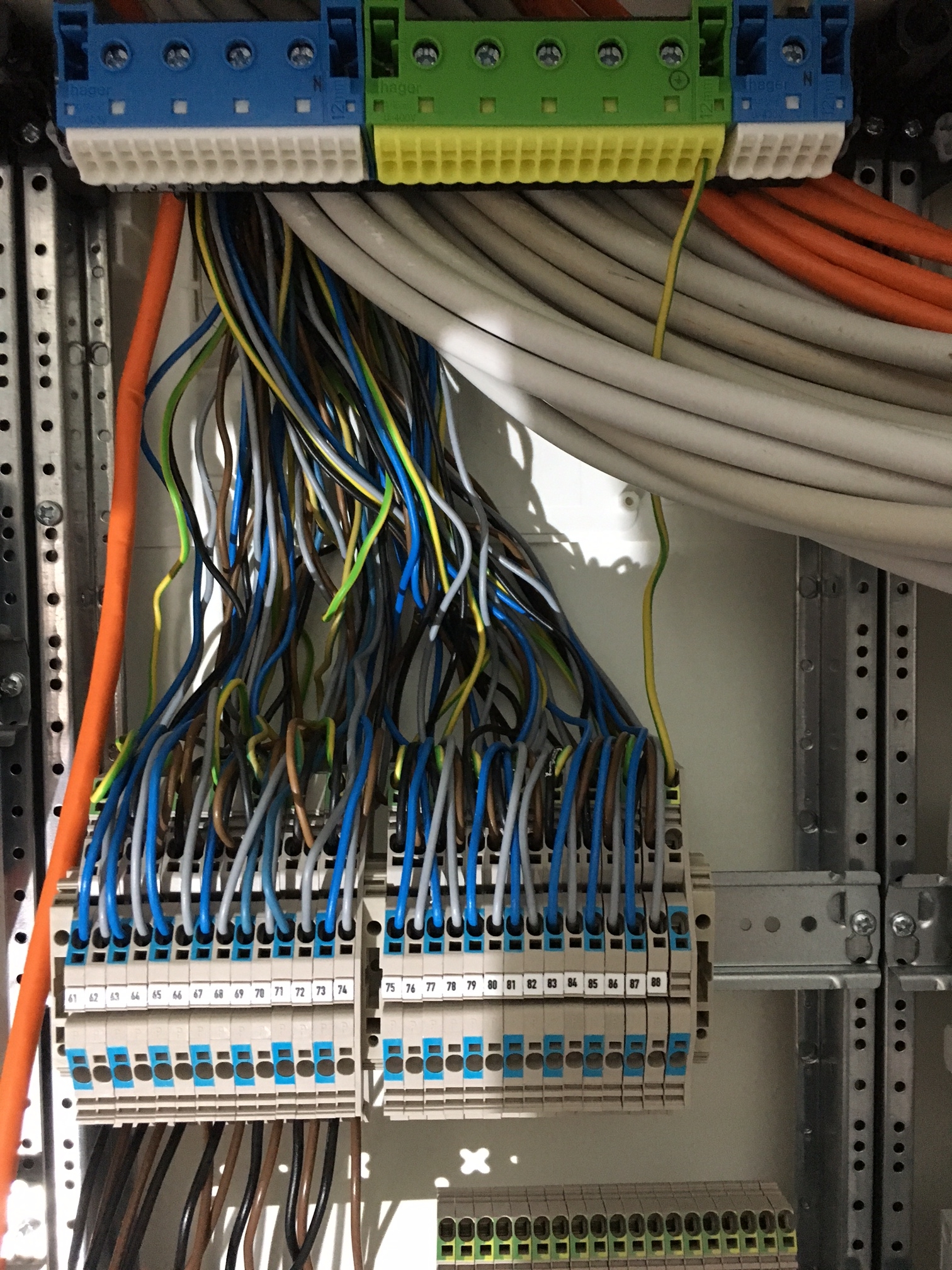

                also ich habe gestern einen befreundeten Eli im Haus gehabt, der hat mir gesagt das ich das so machen könnte wie nun auf dem Bild zu sehen.
                PE ist ja verbunden mit der Hutschiene, eine Klemme habe ich benutzt um mir die PE vom Verteiler zu holen - dort geht der Hauselektriker dann mit 10mm² PE drauf...
                Ist das aus eurer Sicht nun konform oder verboten?
                VG
                Markus
                • Elektrofuzzi
                  Elektrofuzzi kommentierte
                  ist so nicht erlaubt.
                  Hutschiene isolieren und mit 10mm² an PE anbinden, ebenso mit PE Aufkleber versehen
                  Warum ist eine PE Leitung nicht angeschlossen? --> nicht i.O.

                Ist das ein Schutzklasse I Verteiler von Hager?
                  Hallo ALox,
                  nein das ist ein Schutzklasse II Verteiler (ZB35S)
                  Mit den Verteilerfeldern ZU37KS (https://www.hager.de/zaehlerplatzsys...37ks/29058.htm)

                    Also ich denke Du solltest hier eine isolierte Hutschiene unter die Reihenklemmen setzen und dann mit einem PE Verbinder mit 10 mm2 rauf auf die Quick Connect PE gehen und dort eine 10mm2 PE einklemmen.
                    Die isolierte Hutschiene dann noch mit PE Symbol Grün Gelb kennzeichnen.
                    Dann ist es meiner aktuellen Erfahrung laut Hager technischem Kundenservice (Telefon siehe Hager Seite) perfekt.
                    Mit dem dünnen PE 1,5-2,5 mm2 runter auf die Reihenklemmen Hutschiene verbindet das ganze Hutschienengerüst was ich so nicht gut finde.

                    Ich sehe das genau so wie ALox.
                    Hutschiene isolieren und mit 10mm2 PE auf sie Hutschiene.
                    Und natürlich die PE Schiene oben auch an PE anschließen oder halt die Schiene weg lassen...
