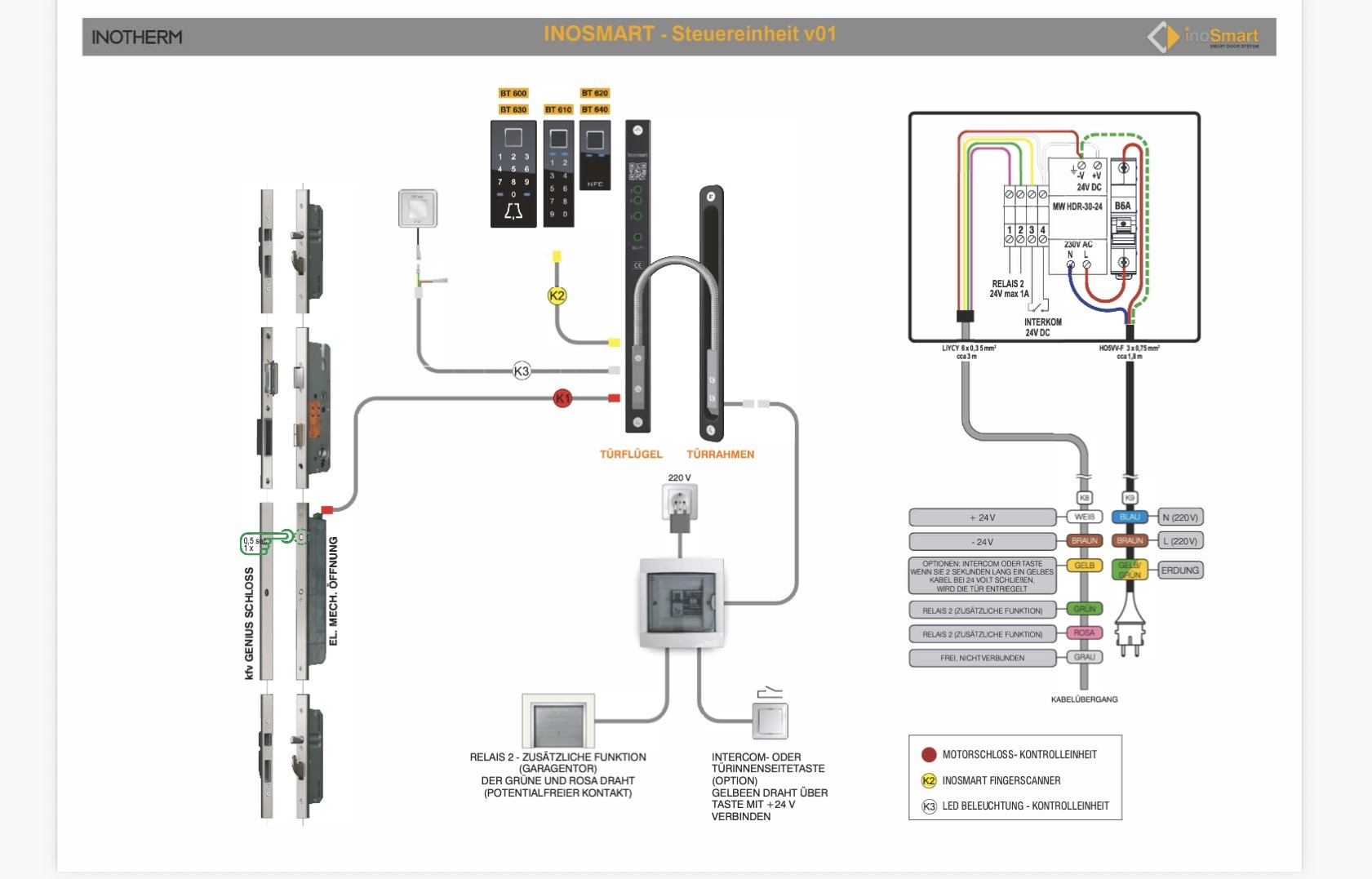

    Servus miteinander,
    ich würde gerne ein Motorschloss in Loxone integrieren, verstehe aber nicht ganz wie ich das Loxone Tree Kabel anschließen und wie ich es schalten müsste. Ob mit einem Nano 2 Relay Tree, einer Relay Extension oder ganz anders. Ich füge hier mal den Schaltplan des Motorschlosses bei, vielleicht weilt ja ein Genie hier unter uns. Vielen Dank schonmal für die Antworten und die Hilfe.

    Du musst einfach anstelle des Tasters (im Bild mitte unten) ein Relais anschließen und mit diesem den "gelben Draht" und 24V verbinden. Damit kannst du dann die Tür öffnen. Geht mit Nano2Relay Tree oder einer Relay Extension.

      Mit einem Relay musst du Gelb und Weiss für 2sec schließen lassen.
