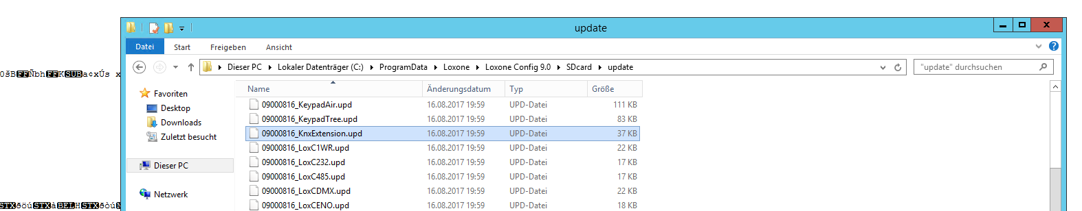

    Im übrigen liegt das KNX Extension Update file bereits im gleichen Ordner der Beta Version:

      Interessant finde ich die andere Benennung... Sollte die nicht auch xxxxx_LoxCKnx.upd heißen? Oder ist der Name auch noch eine Alpha-Version
