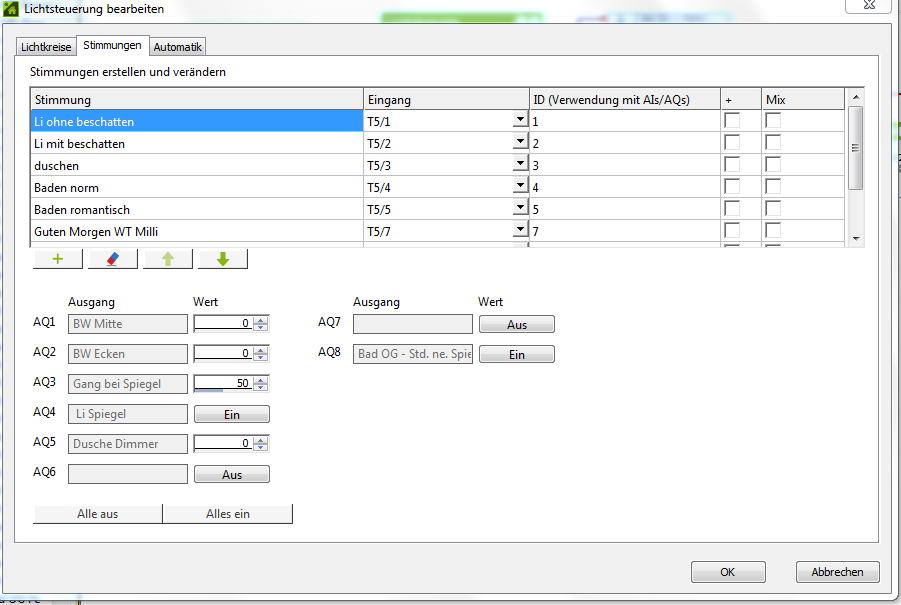

    ich habe bei mir im Wohnbereich mehre Lichter welche ich mit der Lichtsteuerung Gen1 zu Szenen zusammen lege, wie z.B.: Kochen, Essen fernsehn usw... Die Szene habe ich jeweils einen Tastenpunkt auf einem KNX Taster zu gewiesen. Eigentlich ganz simpel erster Tastendruck die Szene wird ausgewählt 2. Tastendruck die Szene wird finster.
    So jetzt zu meinem Problem, in meiner gut Gläubigkeit habe ich die Lichtsteuerungen der Gen1 zu Lichtsteurungen v2 konvertiert. Jetzt funktioniert das "erster Tastendruck die Szene wird ausgewählt 2. Tastendruck die Szene wird finster" denn beim 2. mal drauf drücken wird eine weiter Szene ausgewählt. Das heiß alles Szenen durch switchen bis es finster wird
    Jetzt hab ich schon alle Hackerl bei den "+" weg genommen
    SOllt ich wieder alles retour wechseln zur Gen1??
    Hat sich da auch wer was dabei gedacht? Wer möchte durch alle Lichtszenen durch switchen?? Da steht man 3 Minuten bis alle Dimmer durch sind
    Oder kann man es doch einstellen und ich hab es nicht gefunden??
    Gruß Chris

        Interessantes Problem... Könntest Du evtl einen Screenshot posten?

          SORRY, hatte etwas stress deswegen erst jetzt die Bilder Klicke auf die Grafik für eine vergrößerte Ansicht
Ansichten: 1149
Größe: 52,5 KB
ID: 147446Klicke auf die Grafik für eine vergrößerte Ansicht
Name: Bad Schaltbild.PNG
Ansichten: 2336
Größe: 39,8 KB
          • IFLUR
            • 393
            Alter Schwede,
            Was soll ich dir jetzt darauf schreiben.
            Ich bin mal so frei und schreibe es ehrlich. Das sieht wirklich nicht so gut aus. Negiert wird z.B. mit Klick auf einen Eingang dann erscheint dort ein Punkt.
            normal Klick , dann wiederum Langzeitklick.... Merker auf Szenen. Warum kein Betriebsmodus und Automatik Szenen mit Bewegungsmelder
            Unstrukturierte Programmierung ohne Form einer guideline, meiner Meinung zu viele Szenen.
            Ganz ehrlich das ist doch nicht intuitiv? Was sagt denn die Frau / Kinder dazu? 😀
            Sei mir nicht böse aber ich kann mir den Rest deiner Anlage gut vorstellen... da fehlt ganz viel Hintergrundwissen...
            lg
            • -Chris-
              • 09.01.2016
              • 85
              Nur raus da mit, kein Problem, ich will ja lernen
              Das mit dem Negieren weiß ich hatte aber bei dem Merker nicht den erfolg den ich wollte.
              warum so viele Szenen?? Naja das Bad ist in L Form und sehr groß, das heißt wenn ich nur ins Bad gehe brauch ich im hinteren bereich bei der Dusche und bei der Badewanne kein Licht, das drehe ich gesondert auf und ja in der Früh hat jeder von uns eine eigene Szene da ich nicht viel Licht brauche Frau aber schon,
              Hab mir das mit den Betriebsmodis schon mal überlegt aber es funkt irgendwie mit den Merkern recht gut,
              Wie hast du deine Anlage aufgebaut??

                  ich glaub wir reden an einander vorbei
                  ich habe KNX und auch nur 4er oder 8 MDT Glastaster... Das Problem ist der neue Lichtbaustein!!!
                  ich verwende keine Betriebsmodis sondern dafür halt Merker keine Ahnung ob das oder das besser ist. Ich hab genau so neben dem Bett einen Taster der mein Haus in die Gute Nacht stellung bringt.
                  Ja das mit dem Sortieren hab ich bei Loxone aufgegeben sobald du irgendetwas änderst wirft dir Loxone das ganze sowie so wieder wild durch einander. Keine Ahnung wie man das abstellen kann
                  Aber trotzdem versteh ich nicht was daran unsauber ist hmmm.
                  Die Lang und Kurzzeit haben diesen Hintergrund z.B.: Szene Kochen, ist eingestellt auf 50 % und nur 2 von 3 LED Lichtgruppen, würde ich beim kochen mehr Licht benötigen einfach länger drauf bleiben und es wird heller somit Szene kochen+ ausgewählt.

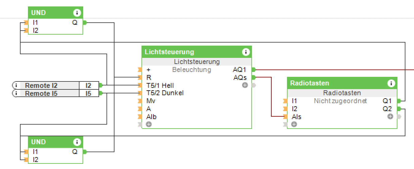

                    Moin,
                    prinzipiell gibt es ja nahezu unendlich viele Möglichkeiten für Lösungen, auch abhängig, welche Taster man hat und wie man bedienen möchte. Ich habe für meine Deckenbeleuchtung ein ähnliches Problem gehabt: Mit 2 KNX-Tastern sowohl ein- als auch ausschalten, ggf. dimmen und die Farbe (als Stimmungen definiert) wechseln. Eine vereinfachte Lösung als Bild anbei.
                    Es ist aus 2 Gründen etwas unübersichtlich:
                    - Die Lichtsteuerung hat keinen Ausgang, der Anzeigt, ob ein Licht aktiv ist --> Kann man mit den Radiotasten nachempfinden
                    - Es gibt keine Wenn/dann bzw. If/then Bausteine. Dies macht es hier nicht ganz einfach. Je nach lokaler Situation und Ablauf kann ein "Schwingen" auftregen, sodass sich das Licht ständig selbst ein- und ausschaltet. Dann muss man an günstigen Stellen Tastschalter (geben einen Impuls, wenn die Flanke sich ändert) oder Schaltverzögerungen einbauen.
                    So klappt jedoch, dass man mit einem Schalter eine Szene auswählt und das Licht abschalten kann....
                      t_heinrich kommentierte
                      Hallo, kannst du die Funktionsweise bitte mal genauer beschreiben.
                      Kann es sein, dass es ähnlich wie meine Variante ist?
                      Ist an sich sehr ähnlich zu Deiner Lösung und unterscheidet sich im Wesentlichen in 2 Aspekten:
                      1) 2 Schalter, um Szenen direkt auszuwählen, anstatt ein Schalter
                      2) Der Schalter, dessen Lichtszene aktiv ist, wird Ausschalter, die anderen dienen zum Aktivieren Ihrer Lichtszene
                      Prinzipiell gemeinsam ist, dass der Ausgang der gewählten Szene (AQs) genutzt wird, um den Status rauszubekommen. In Deiner Lösung kann der Schaltern zum Ausschalter werden, wenn AQs 0 ist. Für Punkt 2 muss man die Szene dem entsprechenden Schalter zuordnen, das kann man über Verlgeiche oder den Radiotaster machen. Wenn man möchte, dass jeder Schalter zum Ausschalter mutiert, dann reicht es zu prüfen, ob die Szenennummer ungleich 0 ist (also eine beliebige Szene ausgewählt ist), wie in Deinem Beispiel.
                      Klarer?
