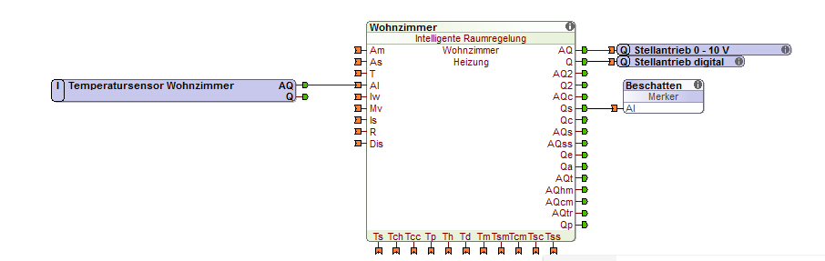

    Ich habe eine Frage bezüglich der Konfiguration der MDT Heizungsaktors und des Bausteins der "Intelligenten Raumregelung" in Loxone.
    Die Betriebsart des HA in KNX : ​1Bit(Schalten) oder 8Bit(Stetig)
    Bei 1Bit verstehe ich, das nur 2 Zustände vom Stellantrieb möglich sind (auf/zu).
    Bei 1 Byte sollten doch auch Zwischenstufen ansteuerbar sein 50% 20% usw? Leider weiß ich nicht welchen Datentyp meine Gruppenadresse haben soll, damit der HA die richtigen Informationen bekommt. Laut MDT, soll der Eingang am HA eine Prozentzahl 0%-100% empfangen. Laut Loxone, wird am Ausgang AQ des Bausteins "Int. Raumr." ein Spannungswert 0-10V ausgegeben.
    Könnt Ihr mir erklären, welche Einstellungen nötig sind um die Korrekte funktionsweise der Stellantriebe zu gewährleisten. Muss ich hier vielleicht noch in Loxone die Korrektur der Ausgangswerte einstellen? Der Loxone Baustein bekommt die IST Temperatur vom MDT Glastaster. Im Anhang sind Bilder angehängt.

    Ich würde es mit folgenden Einstellungen versuchen:
    Type: EIS6
    Korrektur:
    Eingangswert 1 = 0
    Zielwert 1 = 0
    Eingangswert 2 = 10
    Zielwert 2 = 255

          Ist es am IRR nicht so das dieser ein PWM Signal ausgibt!
          Muss dann am Heizaktor extra noch auf stetig eingestellt werden bei 1/0 Antrieben?
          Matthias
          Matthias
            Am IRR kommen meiner Meinung nach die gleiche Signal raus, wie bei der Raumregelung.
            Temperatursensor an den Eingang AI, den Stellantrieb an den Ausgang AQ (0-10V) oder Q (Ein/Aus) verknüpfen und fertig. Heizzeiten und Temperaturen können bequem via APP oder Browser Visu eingestellt werden.
Ansichten: 2610
Größe: 15,4 KB
            Wenn du den Ausgang AQ verwenden willst, musst Du im Aktor stetig einstellen.
            (Achtung: Der Ausgang AQ muss mit 10 multipliziert werden um auf die Werte 0...100% zu kommen, die der Aktor braucht !)
            Wenn du den Ausgang Q verwenden willst, musst Du im Aktor 1/0 einstellen.

                An sich ist der IRR relativ einfach zu handhaben. Im Gegensatz zur Raumregelung bestimmt er seine PWM-Zykluszeit selbst und passt auch sein Verhalten (angeblich) adaptiv an das gemessene Verhalten des Raums an.
                Es ist möglich, sowohl den digitalen Ausgang Q (IRR-interne PWM) zu verwenden als auch den Ausgang AQ mit entsprechenden Einstellungen im Heizungsaktor. Wie Gast richtig geschrieben hat, muss der Wert dann noch von den 0-10V mit 10 auf 0-100% multipliziert werden. Die KNX-GA müsste dann soweit ich weiß auch EIS6 sein, genau kann ich das gerade aber nicht bestätigen.
                Ich verwende die MDT Heizungsaktoren über den Digitalausgang Q, da die IRR damit wieder einmal die volle Kontrolle über die Regelung hat und der KNX-Aktor nur eine bessere Extension für den MS ist. Bisher funktioniert das, wir sitzen noch nicht in der kalten Bude =)

                  Ich verstehe nicht, was ich falsch mache. Ich hab sowohl den AQ als auch den A Ausgang bereits getestet. Meine Ventile sind immer offen.
                  Solltemperatur manuell auf 19 Grad. Ist-Temperatur aktuell 21,5. Der Baustein sendet an Ausgang Q eine 0. Der Status vom KNX-Aktor liefert mir 50, also vermutlich zur Hälfte offen. Habe bereits PWM Zeiten mit 10 Minuten als auch mit 1 Minute im Aktor programmiert gehabt. Was ist hier falsch?

                    Wieso nutzt du die intelligente Raumregelung und zudem noch die PWM Regelung im Aktor?
                    Entweder lässt du das dem MDT Aktor machen, dann bekommt dieser nur die Temperatur oder Du lässt die Regelung von Loxone machen, dann bekommt er nur eine Stellgröße.

                      Ich habe Sie "Schaltend" programmiert.
                      • patriwag
                        • 438
                        Danke Peter. Jetzt sollte es klappen. Ich hatte den Aktor nicht auf schaltend, sondern auf stetig. Das Ventil bleibt jetzt mal zu.

                            Frage, habe auch die MDT Heizungsaktoren und Möhlenhoff Stellantriebe, als NO also stromlos offen. Muss ich dann beim Baustein intelligenten Raumregelung den Ausgang Q invertieren oder habe ich jetzt einen Denkfehler?
                            • PeterChrisben
                              • 11.11.2015
                              • 360
                              Ne, das stellst ja im MDT-Aktor ein, ob NC oder NO.
