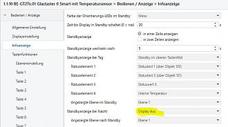

    laut Anleitung von MDT werden die LED's der Taster als Orientierungslicht im Standby verwendet. Soweit auch richtig. Ich würde aber gern im Standy den Status (also die LED) sehen. Das soll auch lt. Der Anleitung so sein.
    "Einstellung der Farbe der Orientierungsanzeige; Diese kann für Tag/Nachtbetrieb verwendet werden; RGB- Statusanzeigen der Tasten werden als Orientierungsanzeige verwendet"
    Das ist aber nicht so. Der Status der Tasten wird nicht angezeigt. Mache ich was falsch, oder ist die Aussage einfach falsch?
    Gruß Sven

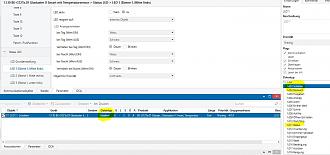

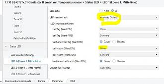

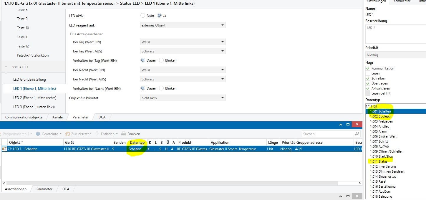

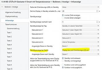

        Noch nicht getestet aber eventuell klappt es ja:
        Klicke auf die Grafik für eine vergrößerte Ansicht  Name: MDT.JPG Ansichten: 1 Größe: 56,4 KB ID: 153379
        eventuell auch noch hilfreich: https://www.loxforum.com/forum/eib-k...ntierungslicht
        Rückmeldung sollte dann über den Datentyp "schalten" klappen oder bei RGB eventuell "Status"
        Klicke auf die Grafik für eine vergrößerte Ansicht  Name: MDT II.JPG Ansichten: 1 Größe: 143,1 KB ID: 153380

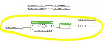

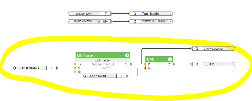

            Meine Überlegung war das ich die 6 LED in Weiß per BMW in der Nacht einfach zusätzlich ansteuere unabhängig was der Standby macht. Hab das ganze auf der USV laufen darum möcht ich Strom sparen wo es geht um ein Art Notbeleuchtung zu haben.

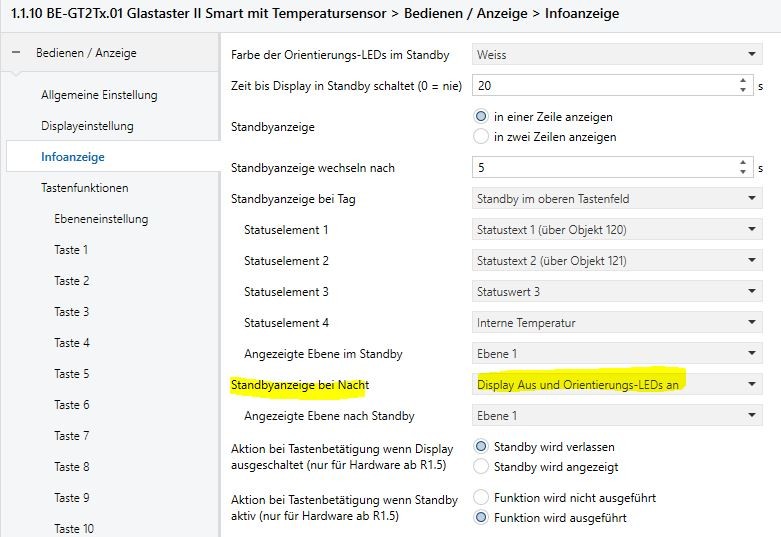

            Deine Variante läßt sich noch recht einfach umsetzen. Du setzt Standy auf ganzes Display oder Display aus mit Orientierungslicht, setzt das Orientierungslicht aus weiß, lässt im Dunkeln das Display wegschalten und bei Präsenz nur Standy anzeigen. Den BWM setzt Du dann auf das Kommunikationsobjekt Präsenz. So sollte der Taster im Dunkeln ausgehen und wenn dann der BWM Präsenz meldet geht der Taster ins Standby und zeigt die weißen Orientierungslichter an

          Nachtabschaltung hier habe ich das gleiche Phänomen beobachtet wie netzlaff. Wenn ich die Taster über ein KO von der Wetterstation nachts schlafen schicke, für nachts aber Display aus + Orientierungs-LED an parametriert habe, geht das Display aus UND auch die Orientierungs-LED. Die LED gehen bei erstem Tastendruck an, das Display in den Bedienmodus erst nach dem 2. Tastendruck. Da mir dieses Verhalten nicht gefiel, habe ich testweise das Anzeigeverhalten dahingehend geändert, dass ich sowohl bei Tag als auch bei Nacht niemals in den Standby gehe. Ich habe aber das Tag Nacht Objekt weiterhin mit dem Taster verknüpft gelassen. Wenn das Nachtobjekt aktiv ist, gehen die Displays trotzdem kpl. aus, also ohne Anzeige und auch die LED aus. Nun schalten die Displays aber beim ersten Tastendruck sofort in die Bedienansicht. Wenn ich das Nachtobjekt lösche, verhält sich der Taster dann so, wie ich es erwarte. Display ist immer an. Das Nachtobjekt scheint somit zumindest bei mir und auch bei netzlaff die gewählten Einstellungen zusätzlich zu überlagern, ohne dass ich dies irgendwie irgendwo einstellen kann.
          Bei dir spielt da die Einstellung "Nachabschaltung im Standby" rein. Der Taster ist merkt, dass es dunkel ist und schaltet das Display aus. Nach einem Tastendruck wird, das Display jedoch wieder eingeschaltet und zeigt zunächst einmal den Standby an. Hierbei ist es egal ob es Werte / Uhrzeiten anzeigt oder das Orientierungslicht verwendet wird.
          Daher ist es bei der Verwendung des Orientierungslichts im Nachbetrieb sinnvoll die Einstellung "Nachabschaltung im Standby" auf "nicht aktiv" zu stellen

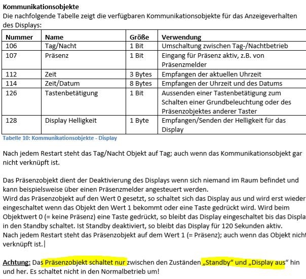

          Für meinen Wunsch gibt es wohl auch keine Konfigurationsmöglichkeit. Ich hätte gerne bei Abwesenheit alle Taster auf Standby geschaltet. Während der Anwesenheit soll aber kein Taster in den Standby gehen. Standby lässt sich aber, soweit ich es verstehe, nicht über eine GA ansteuern, oder?
          seit 2016 im eigenen LoxHome
            • 6357
            Warum nicht? Zwar nicht standby aber präsenz. Mit der sollte es gehen

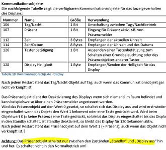

              Nur das einzelne Status LED z.B. in Ebene 1 darzustellen ob es EIN oder AUS ist war glaub ich dein Gedanke oder?? ( das geht denke ich nicht)
              Hab es nur am Tag testen können aber da leuchten jetzt die LEDs im Standby

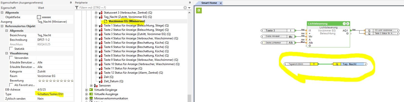

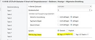

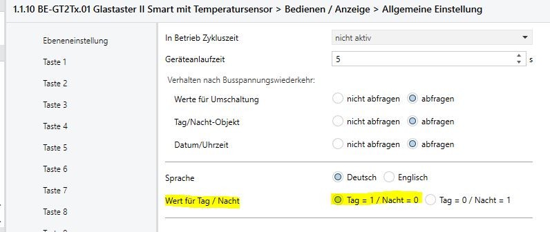

              Nachteinstellung wäre folgende wenn die Zeitübertragung klappt bzw. muss ich den Tag/Nacht Eingang verwenden aber das muss ich mir noch anschauen:
              Klicke auf die Grafik für eine vergrößerte Ansicht  Name: MDT.JPG Ansichten: 1 Größe: 90,0 KB ID: 153610
              Klicke auf die Grafik für eine vergrößerte Ansicht  Name: MDT III.JPG Ansichten: 1 Größe: 46,7 KB ID: 153613
              Klicke auf die Grafik für eine vergrößerte Ansicht  Name: MDT IV.JPG Ansichten: 1 Größe: 148,1 KB ID: 153614
              Mein Gedanke war wenn der Server ausfällt das die Orientierungslichter leuchten.
              Was mir noch zur Präsenz aufgefallen ist:
              Klicke auf die Grafik für eine vergrößerte Ansicht  Name: MDT II.JPG Ansichten: 1 Größe: 123,2 KB ID: 153611
              Zuletzt geändert von AlexAn; 01.05.2018, 07:16.
                ja, so wäre das für Deinen Fall. Da leuten die OrientierungsLED halt in weiß wie oben angegeben. Das funktioniert auch so. Die leuchten auch, wenn Du angibst Standby über das ganze Display.
                Ja, das mit der Präsenz habe ich auch gelesen, doch an anderer Stelle wiederum kannst Du einstellen was passieren soll wenn Präsenz gesetzt ist. Ich glaube dass bei MDT die verschiedenen Abteilungen auch mehr Austausch untereinander gebrauchen könnten :-)

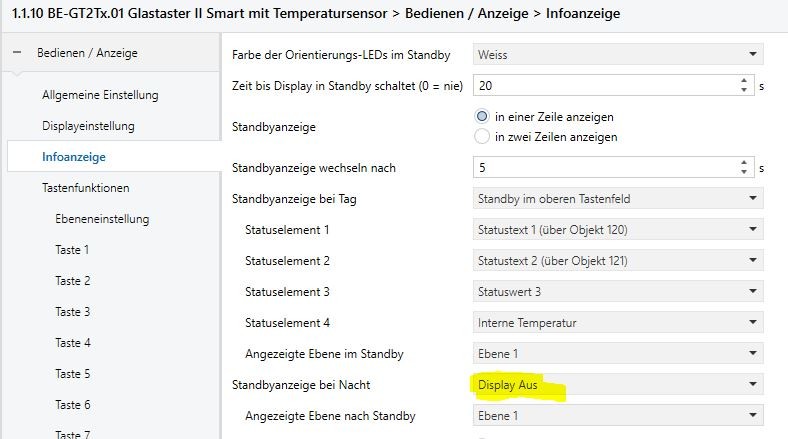

                Standbyanzeige bei Nacht: Display AUS
                jeweilige Status LED nur in der Nacht per EIB Taster Rückmelden ??
                Zuletzt geändert von AlexAn; 01.05.2018, 07:37.
                Stehe gerade auf dem Schlauch was Du meinst.
                Display aus zeigt gar nichts mehr an. Die Orientierungslichter werden auch im Standby über das ganze Display angezeigt. Du hast ja derzeit eingestellt, dass Standby nur auf der ersten Zeile angezeigt wird. Wenn Du gleichzeitig noch die automatische Helligkeit aktivierst und bei der entsprechenden Schwelle das Display abschalten lässt, könntest Du über die Präsenz Standby aktivieren und hättest die Standbyanzeige auf dem kompletten Display UND die Orientierungslichter

              Bei dir könnte ich es mir so vorstellen:

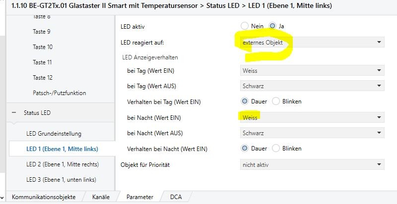

                Nein, geht leider nicht. Display aus heißt in dem Fall alles aus. Da gibt's auch keine StatusLED :-(. Ich lasse den Taster einfach nicht mehr in Standby gehen
                  • 4599

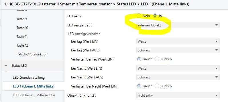

                  Hast du externes Objekt eingestellt ??
                  Klicke auf die Grafik für eine vergrößerte Ansicht  Name: Externes Objekt.JPG Ansichten: 1 Größe: 54,5 KB ID: 153642

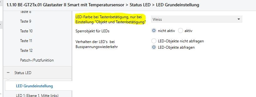

                  Eventuell spielt bei den Farben noch das mit rein:
Ansichten: 5776
Größe: 39,9 KB
