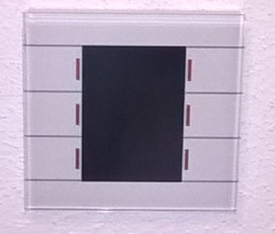

        • 4550
        Orientierungslichter rot eingestellt und es wurde rot!
        Tastendruck wird weiterhin mit weiß bestätigt.
        Klicke auf die Grafik für eine vergrößerte Ansicht  Name: Orientierungslichter in rot.JPG Ansichten: 1 Größe: 34,1 KB ID: 153863
        Zuletzt geändert von AlexAn; 02.05.2018, 20:01.
          Deshalb sag ich ja, dass der, den ich diesmal vom Support bekommen habe, nicht so die Leuchte ist.

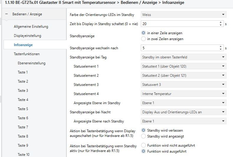

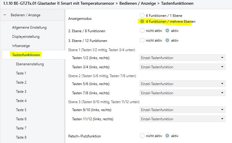

        Mal in dem Zusammenhang folgende Frage: wenn man sich im Display Info's einblenden lässt sieht man ja logischerweise nicht die Tastenbeschriftung.
        Wenn man nun eine Taste drückt, wird sofort der Befehl ausgeführt.
        Ich hätte es gerne so, dass beim 1. Drücken zuerst "nur" die Tastenbeschriftungen wieder eingeblendet werden und erst dann bei einem erneuten Drücken der Befehl ausgeführt wird.
        Aktueller Workaround: die Patsch-Funktion aktiviert und mit keinem Befehl verbunden.
        Zuletzt geändert von t_heinrich; 05.05.2018, 12:01.
          Ich glaube man kann das einstellen

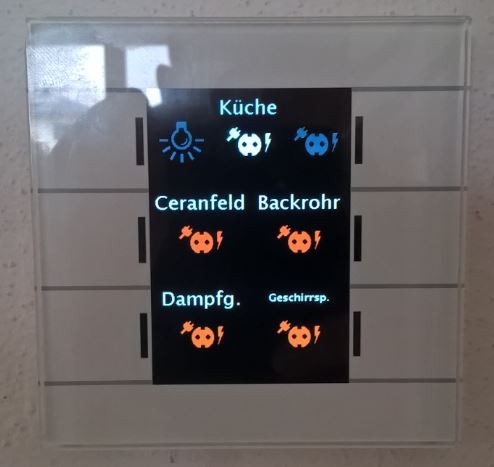

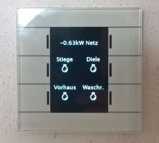

        • 4550
        Mit den Einstellungen:
        Klicke auf die Grafik für eine vergrößerte Ansicht  Name: Infoanzeige.JPG Ansichten: 1 Größe: 88,7 KB ID: 154163
        Klicke auf die Grafik für eine vergrößerte Ansicht  Name: Infoanzeige III.JPG Ansichten: 1 Größe: 66,6 KB ID: 154165
        schaut es so aus:
        Klicke auf die Grafik für eine vergrößerte Ansicht  Name: Infoanzeige II.JPG Ansichten: 1 Größe: 15,1 KB ID: 154164
        Tagsüber kannst es direkt schalten (Ebene 1) und nachts einmal drücken zum aufwachen.
        Einmal links oder rechts oben gedrückt und du bist in der Ebene 2/3
Ansichten: 3478
Größe: 29,9 KB
        Zuletzt geändert von AlexAn; 05.05.2018, 14:48.
          Und Du schaltest die Steckdosen der Verbraucher immer aus, oder was soll mir das zeigen?
          Wassermelder schaltet den Geschirrspüler weg und der Brandmelder die Wärmegeräte. Am Glastaster kann dann die Gattin auch alles ohne Miniserver wieder einschalten wenn irgendwas ist. War aber für t_heinrich gedacht damit er den Unterschied sieht zu Ebene 1 mit Infotext vom Miniserver und Ebene 2 ohne Infotext.
