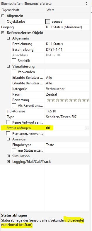

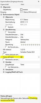

      Mit dem EIB Taster wird der Aktor korrigiert nach dem booten also was im Miniserver drinnen war wird drübergespielt auch wenn ich beim Bootvorgang den Taster am Aktor drücke. (ohne Remanenz bleibt der Status/Aktor wie er ist)
      In der Config kann man nie, 0 nur beim Starten, alle 60s ..... abfragen. Hab ich aber nicht getestet ob er darauf reagiert weil er ja ohnehin sendet wenn sich was ändert.

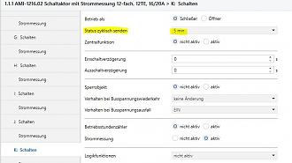

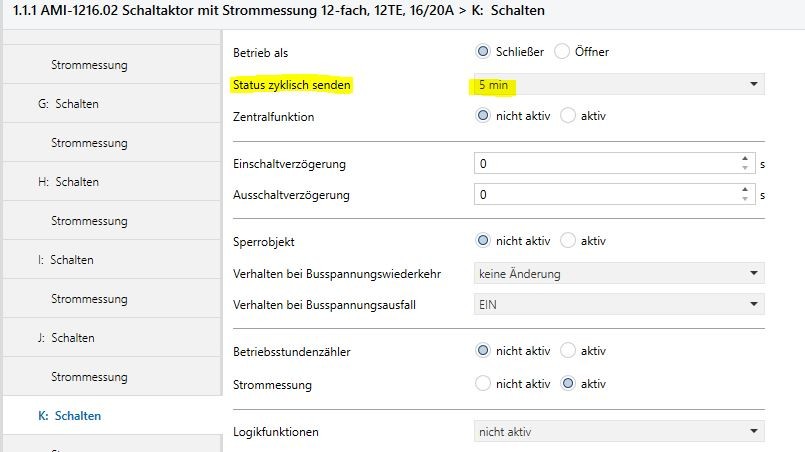

      Klicke auf die Grafik für eine vergrößerte Ansicht  Name: Status.JPG Ansichten: 1 Größe: 52,4 KB ID: 153727
      In der ETS kann ich min. alle 5Minuten zyklisch senden.
      Klicke auf die Grafik für eine vergrößerte Ansicht  Name: Status II.JPG Ansichten: 1 Größe: 60,4 KB ID: 153728
