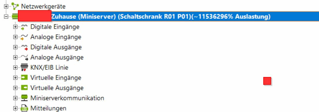

          IFLUR funktioniert mit Version 11 die Software Importme noch?
          Ich habe versucht 12 weitere Gruppenadressen zu importieren und plötzlich sagt der Miniserver ist ist zu 11536296 % Ausgelastet......

            Was spricht eigentlich dagegen, mit einem kleinen Skript die Einträge selbst in der loxone Datei zu machen? Das ist ja eine lesbare XML Datei.
            Ich habe testweise mal einen entsprechenden Eintrag eines bestehenden EIB Sensors dupliziert, einen neuen Namen vergeben und die Gruppenadresse geändert. Dann die Loxone Datei wieder im Config Tool wieder geladen und abgespeichert. In der Config stand der duplizierte Sensor zur Verfügung. Öffnen man die neue Loxone Projektdatei wieder, dann sieht man, dass Loxone Config eine neue UUID generiert hat für den duplizierten Eintrag; hab das erstmal positiv gesehen
            Kann mir nicht vorstellen, dass das nicht schon mal jemand probiert hat. Gab es da bei Euch Probleme?

                            Import über textuelles Bearbeiten der Lox Config Datei geht problemlos. Ich hab meine gesamte KNX Aktorik und Sensorik so eingebunden - mit klicken wär ich wohl heute noch beschäftigt.
                            Ich hab die Daten im Excel generiert und dann mit copy/paste in Loxone eingeführt.
                            Beispiele hatte ich hier mal gepostet: https://www.loxforum.com/forum/germa...ren#post248398
                            Wichtig ist, dass man die ID des Aktors/Sensors entfernt (ich setze sie in meinem Excel auf U="1", damit generiert die Loxone Config beim Speichern eine neue ID. Ich denke es kommt nicht gut, wenn man identische IDs mischt, dh. nur copy/paste geht schon nicht, man muss die Daten schon leicht aufarbeiten, daher bei mir die Lösung via Excel.
                            Hier gibts auch noch Input: https://www.loxforum.com/forum/eib-k...-ets-zu-loxone
