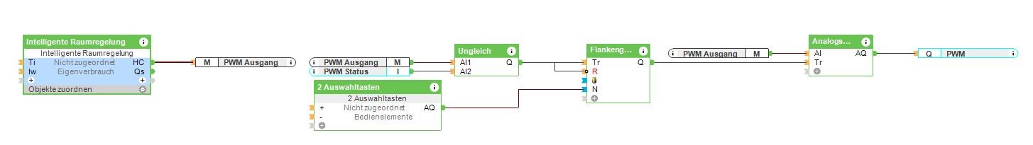

    Eventuell mit einem Fl.Wischerrelais - nicht getestet
    Anzahl der Impulse kannst du dann über den 2Auswahltastenbaustein einstellen bis es klappt.
    Der gibt dann den Analogspeicher frei (sollte dann auch mit anderen analogen Werten gehen)
    Klicke auf die Grafik für eine vergrößerte Ansicht  Name: Impuls verlängern.JPG Ansichten: 1 Größe: 36,3 KB ID: 184178

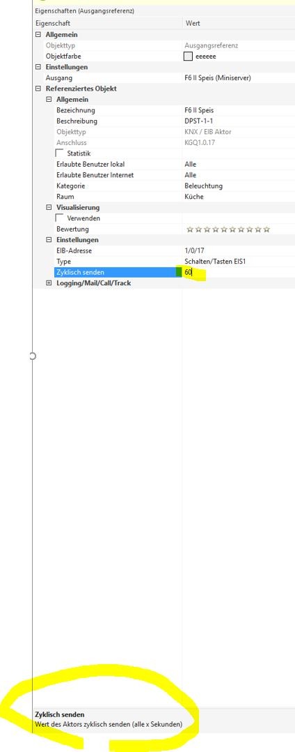

      Wenn ich mich recht erinnere, kann man bei den EIB-Ausgängen der Loxone direkt Wiederholungsintervalle angeben.
      Das erhöht zwar die Buslast, aber reduziert evt. den Aufwand bei der Programmierung.
        • 4599
        Bei mir steht min. alle 60sec wenn das ausreichend ist:
Name: knx wiederholung.JPG
Ansichten: 1142
Größe: 46,1 KB
