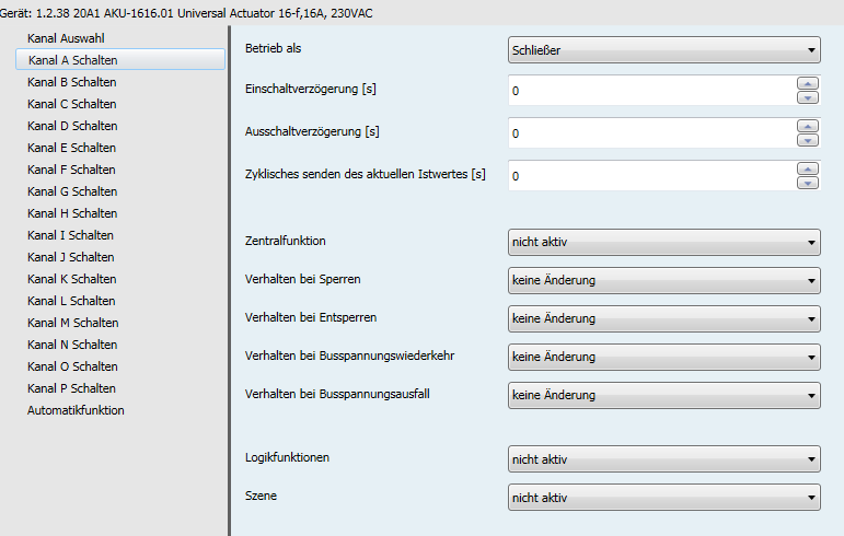

                      bei mir funktioniert das einwandfrei ohne Wischrelais und ähnlichen Bastelein. Erstmal musst du in der ETS die Jalousienausgänge als Treppenlicht ausführen und dann musst du einfach nur für den Auf und Abfahren der Raff eine eigene Gruppenadresse vergeben. D.h.: auf 1/0/3 und ab 1/1/3 dann kanst du das auch mit dem Doppeltklicken umsetzen, nur da ist zu erwähnen da sind die Glastaster von MDT zu "langsam" funktioniert von 10 mal einmal es ist besser mit lang drücken zu arbeiten.
                      Loxone ist so intelligent dass es die Verriegelung selbst im Baustein integriert hat. Würde ja sonst bei der normalen Loxone Installation auch nicht funktionieren wo jeder Draht ein Taster ist.
                      gruß Chris
                        Du kannst die Dauer des langen Tastendrucks auch nachjustieren, von 0,1 bis 30 sek., default sind 0,4 sek. voreingestellt.

                      Hi Chris.
                      kurze Frage. Welche Parameter hast du dann in ETS für das Treppenlicht genommen?
                      Betrieb als Schließer?
                      Treppenlichtzeit = sekunden für eine komplettfahrt?
                      Viele Grüße,
                      Frank
                        edit. Laufzeit muss ja recht kurz sein, also kleiner als die verriegelung vom baustein. oder?

                          habe die mail Überlesen SORRY hoffe die Antwort kommt nicht zu spät. hab dir einen Screenshot mit den Parameter mit geschickt.
                          Gruß Chris
