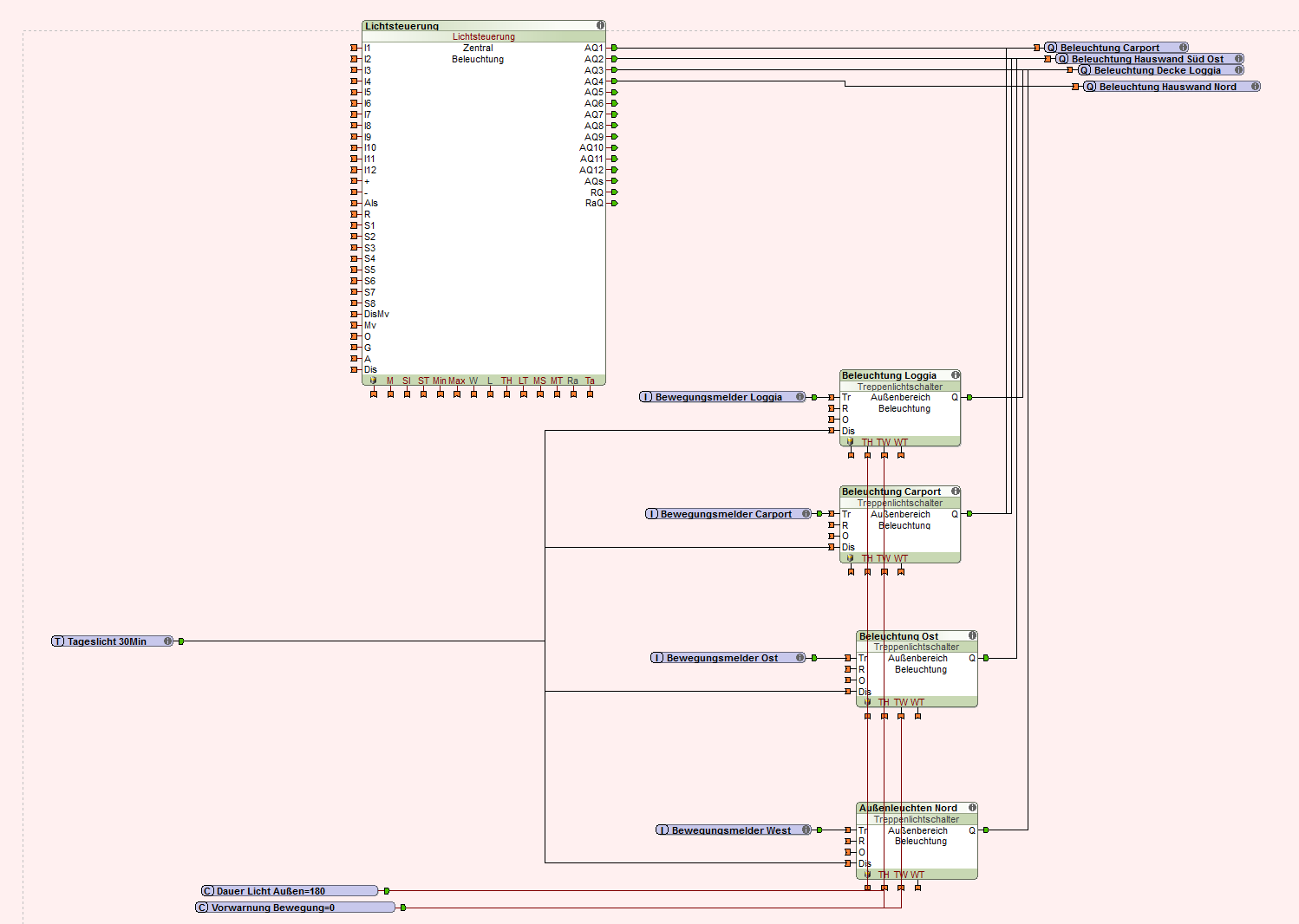

    ich habe gerade ein seltsames Phänomen, welches meiner Meinung nach nach Update des Miniservers auf die aktuelle Version auftauchte.
    Ich habe einen KNX-Ausgang (1/0/0) über den Baustein Treppenlichtschalter an einem herkömmlichen Bewegungsmelder hängen. Am Treppenlichtschalter hängt der Wert "Tageslicht 30 Min" auf dem Dis-Eingang, sodass wirklich nur bei schlechten Lichtverhältnissen geschaltet wird (was auch funktioniert). Das Problem ist, dass ich morgens das Haus verlasse und damit den Bewegungsmelder auslöse. Wenn ich wieder komme (tagsüber) brennt die Leuchte dann immer noch, obwohl 60 Sekunden angegeben sind.
    Hat jemand eine Idee woran das liegen könnte?
    Pierre
    Ergänzend wäre noch hinzuweisen, dass das Licht in Loxone allerdings nicht als "an" angezeigt wird.

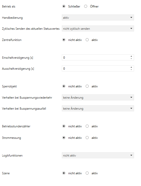

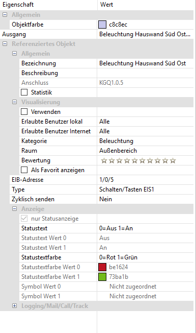

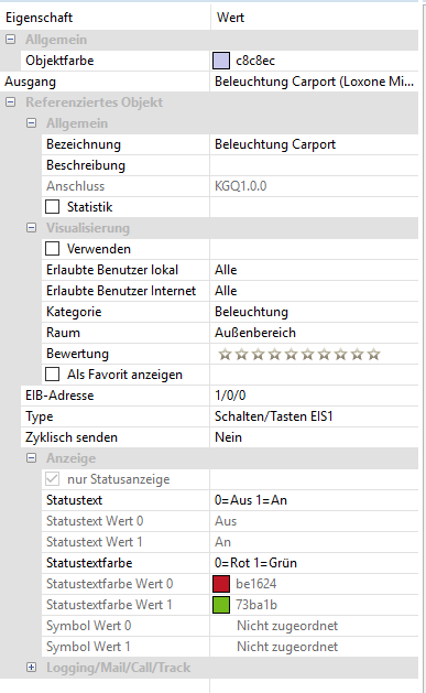

      Zeig mal, wie die Eigenschaften des KNX-Aktors aussehen, in der Loxone Config und ETS.
      Das Licht wird sonst von keinem KNX-Sensor geschalten?

        Heisst, das es vor dem Update funktionierte und nach dem Update nicht? Und mehr als einen Update hast du nicht gemacht?
        Wenn Nein, dann bitte die Config posten, inkl. der Parametrierung des KNX Aktors.

              Vielen Dank für die Beteiligung. War/Bin die Woche ziemlich im Stress. Das Problem ist für mich nicht reproduzierbar, tritt scheinbar nur wochentags auf, wenn ich nicht zu Hause bin. Ich habe außer dem Miniserver-Update nichts gemacht. Der Schaltbefehl muss vom Miniserver kommen, da zwei Gruppenadressen betroffen sind, die der Miniserver bei Bewegung schaltet. Trotzdem ist in der Visu nichts zu sehen. Config hole ich nach.
              Ach ergänzend wäre anzumerken, dass seit dem Update auch eine Gruppe meiner Raffstores bei Dämmerung nur noch halb runter fahren...
              Pierre
                Hier die Files.
                  Habe die Programmbausteine neu eingefügt. Seitdem keine Probleme mehr.
