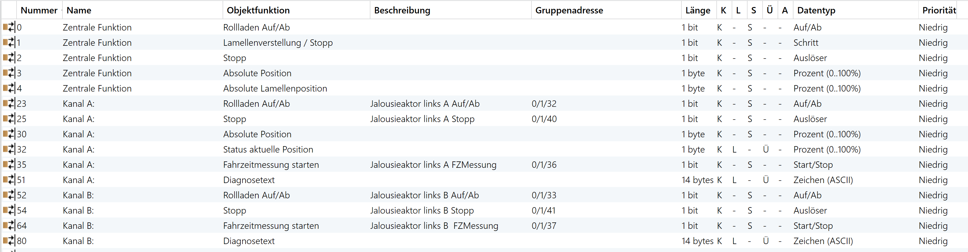

    ich bin erst neu hier im Forum und Loxone Besitzer, ich komme gleich zum Problem.
    Ich habe einen MDT Jalousie Aktor: MDT JAL-0410M.02 Jalousieaktor 4-fach mit Fahrzeitmessung
    den möchte ich gerne ins Loxone bringen, ich habe schon im Wiki gelesen, dass es mit der Automatikjalousie funktionieren sollte.
    Wenn ich das so nachbaue, habe ich das Problem, der Aktor hat pro Kanal nur eine Gruppenadresse für Auf/Ab
Name: Bildschirmfoto 2021-03-10 um 10.26.16.png
Ansichten: 1008
Größe: 313,9 KB
    Entweder 0 oder 1 wird da gesendet für Auf und Ab.
    In der Anleitung im Wiki von Christian Frenzl sind eigene Gruppenadressen für Auf/Ab hinterlegt.
    Hat jemand einen o.g. MDT Aktor am laufen?
    Danke schon einmal für Eure Hilfe.
    Mit freundlichen Grüßen Alex

    Hallo um auf und ab zu nutzen musst du jeweils einen erweiterten KNX Aktor benutzen.
    Erweiterter KNX/EIB Aktor AUF: a/b/c:0
    Erweiterter KNX/EIB Aktor AB: a/b/c:1
    Es steht alles hier beschrieben.
    https://www.loxwiki.eu/pages/viewpag...pageId=6980172

      Danke Marco,
      wer lesen kann ist eindeutig im Vorteil, probiere ich , hoffentlich klappt alles.
      Vielen Dank!!!

          Ich melde mich noch einmal, wir haben es gestern umgesetzt und es funktioniert. Vielen Dank noch einmal
