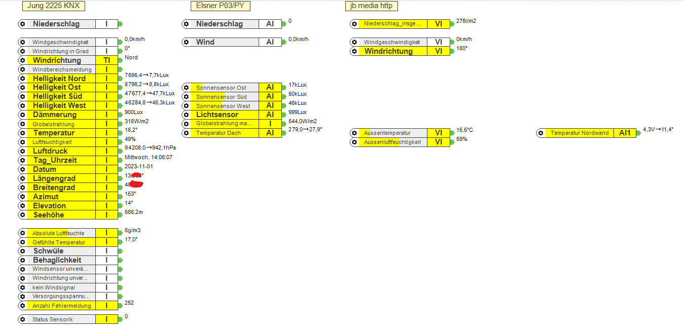

                      Die Wetterstation von Loxone erscheint mir nicht sehr hochwertig.
                      Anbei ein Vergleich meiner Wetterstationen am gleichen Standort:
Ansichten: 692
Größe: 95,1 KB
