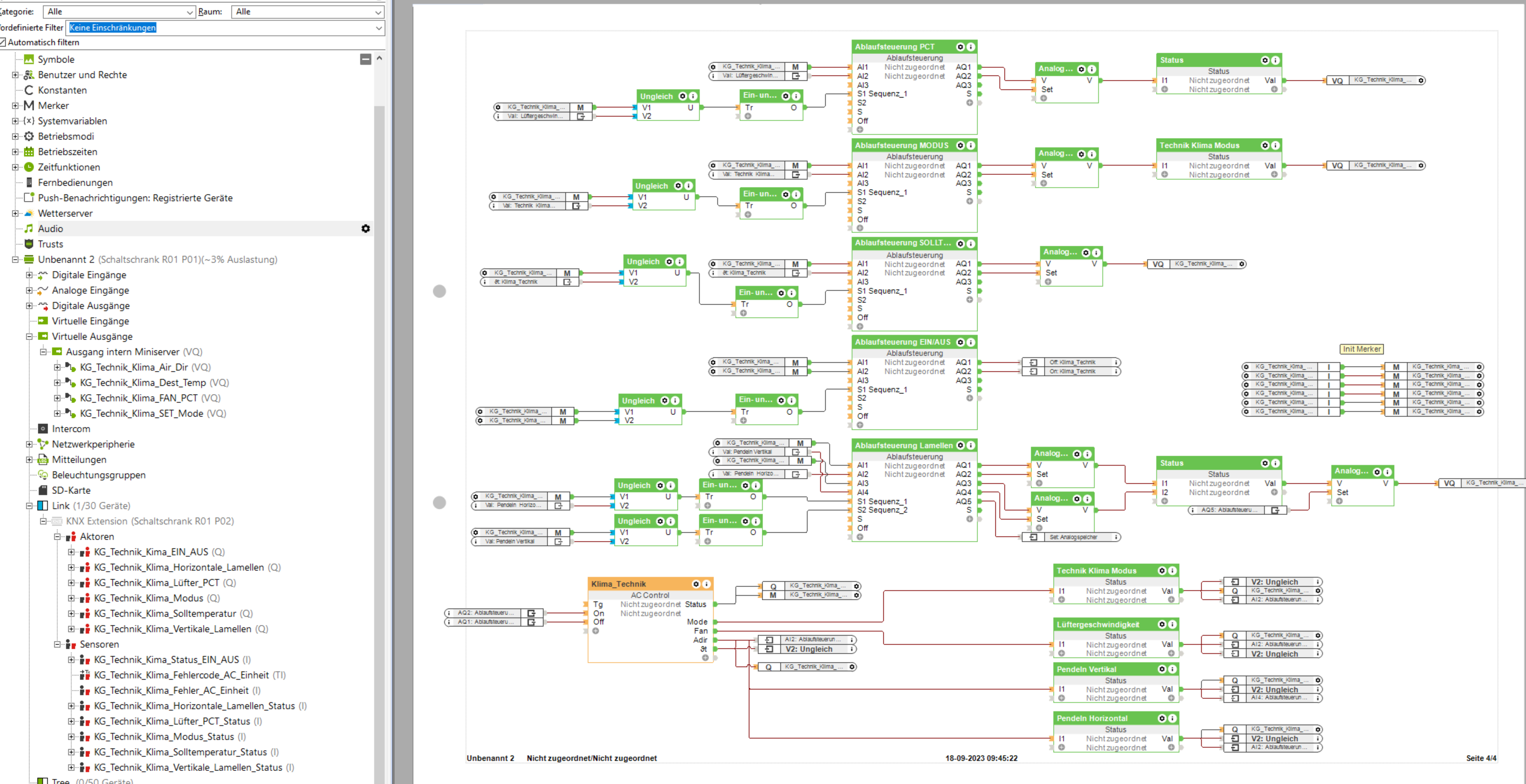

    ich habe das Wochenende damit verbracht meine Klimageräte (Daikin mit KNX Modul: "Zennio KLIC-DD V3​") mit dem AC Baustein zum laufen zu bekommen.
    Was ich erreicht habe:
    - AC Baustein wird zur Steuerung vollumfänglich genutzt (Lüftergeschwindigkeit, Lamellen (swing), Zieltemperatur, Betriebsmodus)
    - Wenn mit der Fernbedienung am Daikin Gerät etwas umgestellt wird, wird dieses mit dem AC-Baustein gesynct, sodass der AC-Baustein auch die "Wirklichkeit" darstellt.
    (Umgekehrt geht das natürlich nicht - Sprich, wenn am AC-Baustein etwas eingestellt wird, weiß die Fernbedienung davon nichts..)
    "Probleme / Feinheiten", die mich aktuell noch etwas stören sind:
    - Bei jedem Miniserver Neustart oder Config schreiben, werden die aktiven Werte am AC-Baustein nochmal an den KNX Bus gesendet, auch wenn diese bereits vorhanden sind..
    - Wenn mit der Daikin Fernbedienung bspw. die Zieltemperatur geändert wird, wird dies ja über ein KNX Sensor Statuselement erfasst und über die Web-API an den AC-Baustein zurückgeschrieben. Der AC-Baustein schickt dann die "neue" Zieltemperatur nochmal an den Bus, obwohl diese ja vom Bus kommt.
    Hat da jemand eine Idee, wie sich das ggf. verbessern / optimieren lässt ?
    Ansonsten bin ich gerne offen für Fragen oder konstruktive Kritik / Verbesserungsvorschläge.
    Anbei habe ich euch mal die Konfiguration aus meiner Lox-Config für euch extrahiert.
    Viele Grüße & einen angenehmen Start in die Woche :-)

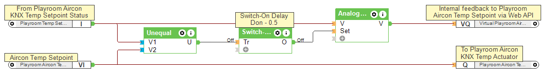

    Hallo geforce28. Danke für das Teilen deiner Konfiguration. Ich verwende auch die KLIC-DD V3 mit einem Daikin. Ich hatte noch keine Gelegenheit, mir deine Konfiguration genau anzuschauen, aber ich erinnere mich, dass ich bei der Programmierung meiner Konfiguration Probleme mit einer Rückkopplungsschleife hatte.
    Die beigefügte Logik könnte auf Ihre Installation anwendbar sein. Ein Vergleich von nur wenn ungleich vom AC-Modul und eine Einschaltverzögerung? Aber dann können Loxone-Neustart-Probleme sehr frustrierend zu lösen sein.​

      Das ganze ist bei mir ja ähnlich aufgebaut...
      Nur habe ich das ganze per Ablaufsteuerung realisiert, da ich vorher noch kurz einen anderen Wert schreibe, damit der Wert auf jeden Fall geschrieben wird, auch wenn er schon am Ausgang angelegen hat....

                hstohl
                Die ganze Ablaufsteuerungen sind dafür da, wenn du Änderungen über die Fernbedienung (Daikin) oder Daikin Onecta App vornimmst, dass dies mit der Loxone Steuerung abgeglichen / gleich gezogen wird.
                Ansonsten hast du inkosistenzen.
                (Bspw.:
                Klima Gerät stelle ich per IR-Fernbedienung auf 20 GRad, Loxone zeigt aber Soll Temp 22 Grad an..)

                          Die virtuellen Eingänge werden nicht über WLAN verwendet!
                          Die rufen direkt intern über Loxone die Werte ab und schreiben diese. Das ist nicht anders möglich, weil der Baustein von Loxone So limitiert ist. Daher gehe ich über die virtuellen Eingänge über die Loxone WEB-API. Die Adresse, die hier eingetragen ist, ist auch die Link. Local Adresse 127.0.0.1 (also der Loxone Miniserver selbst)
                          Als Benutzer und Kennwort musst du einen Loxone Benutzer mit entsprechenden Rechten eintragen.
