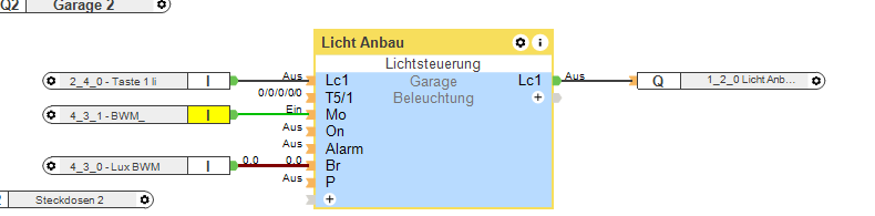

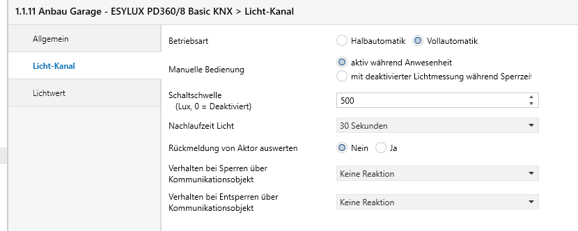

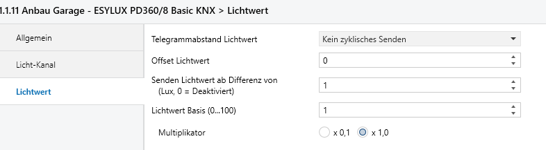

    Hallo ZUsammen,
    ich habe einen ESYLUX PD360/8 Basic KNX in der Garage.
    Leider ist der "Ausgang-Licht-Kanal Ein/Aus" auf dauer an.
    Ich finde aber den Fehler nicht.

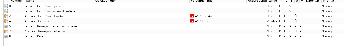

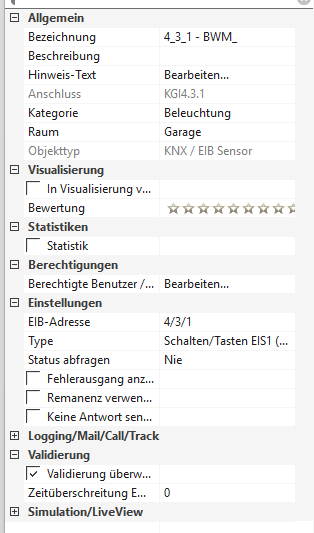

        Hast du mal in der ETS geschaut in der Diagnose und die Gruppenadresse gelesen ob da eine 0 oder 1 zurück kommt ?
        Du könntest auch versuche die Statusabfrage einzuschalten auf 0 da wird er bei Systemstatt einmal abgefragt.
        Weil ich weiß jetzt nicht wie es beim MS ist müsste ich selbst mal probieren wenn der Bwm eingeschaltet hatte und du in den MS programmiert hast und in dem Moment der BWm ausschaltet hat bekommt das ja der MS nicht mit.
        Und ich könnte mit vorstellen das das evtl probleme machem

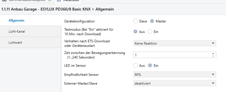

        • Davidmei
          Davidmei kommentierte
          Kommt nur Dauer 1 zurück also schaltet gar nicht auf 0 mehr.
          Erst wenn die Empfindlichkeit bei nahezu 0 ist.
      • Dütt
        • 24.02.2019
        • 447
        Ok dann wird er wirklich einen treffer haben oder irgendwas bewegt sich andauern/Luftzug.
