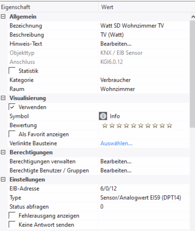

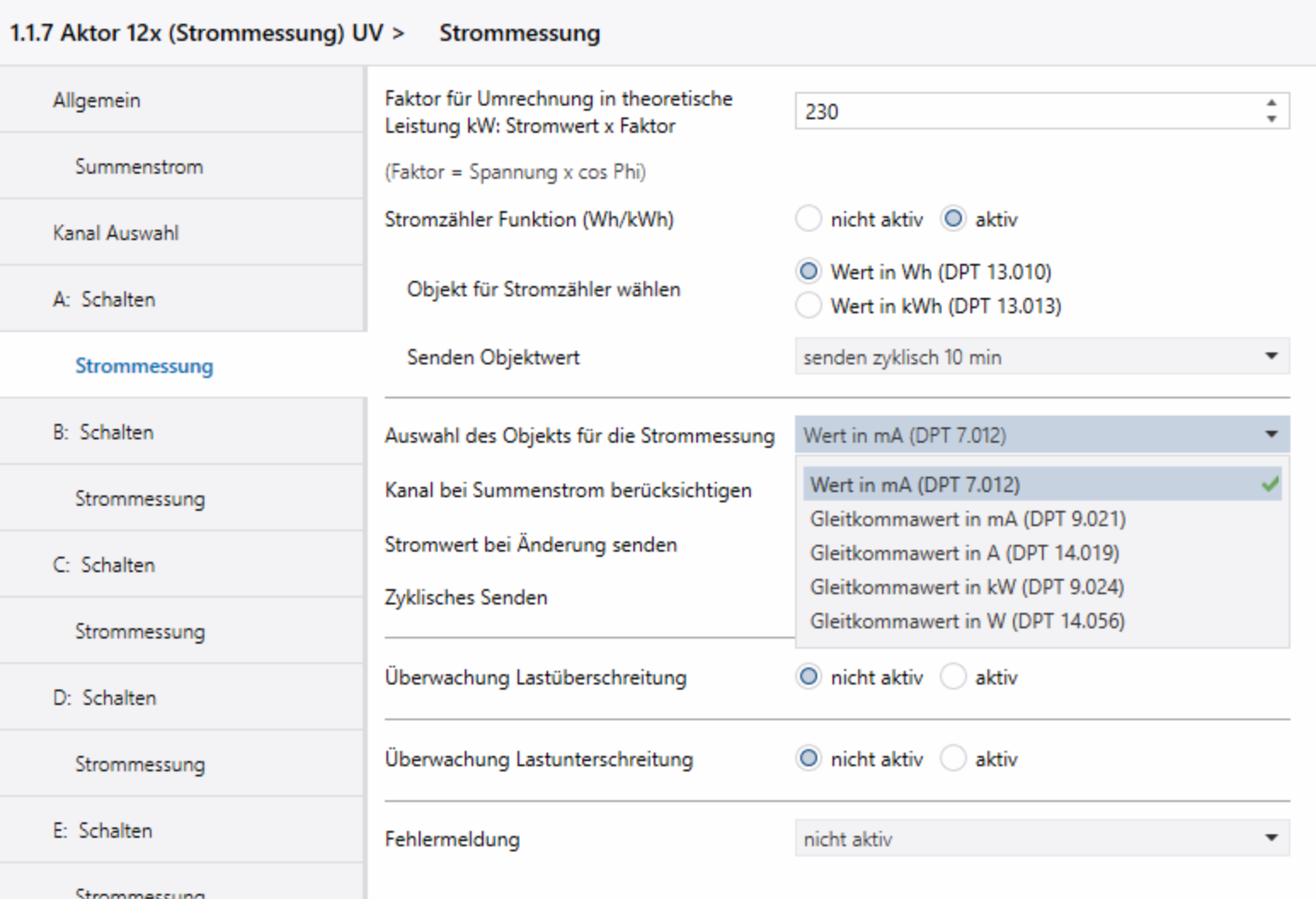

      würde das Thema gerne nochmal aufgreifen, weil wer die Wahl hat, hat die Qual.
      Welchen Wert lasse ich mir den am Besten auf den Bus liefern.
      Hätte jetzt W=Watt vermutet, darunter kann man sich ja am ehesten was drunter vorstellen.
      Und habt ihr dann für jeden Verbraucher einen eigenen Verbrauchsbaustein?
      Oder wie habt ihr das gelöst?
      Gruß Thomas
Name: Bildschirmfoto 2021-05-08 um 13.05.09.png
Ansichten: 965
Größe: 311,3 KB
        • 4350
        Mache es auch mit W da ich den Stromwert eher selten benötige.
          • 2088

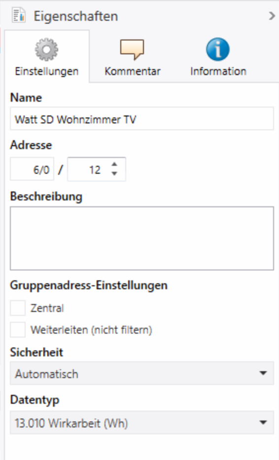

          Mmh nur bekomme ich irgendwie keine Werte rein.
          • ETS > auf W (DPT 14.056) gestellt
          • ETS > auf 10% "Stromwert bei Änderung senden" gestellt
          • ETS > Adresse 6/0/12
          • Lox > Adresse 6/0/12
          • Lox > Typ EIS9 (DPT14)
          • >>> es werden keine Daten angezeigt

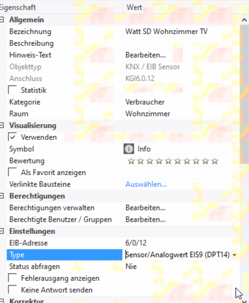

            • 11243
            Mach zyklisch senden zb alle 5 Minuten an, und im MS Status abfragen 0 (dann holt er sich den Wert nach Boot).
              • 4350

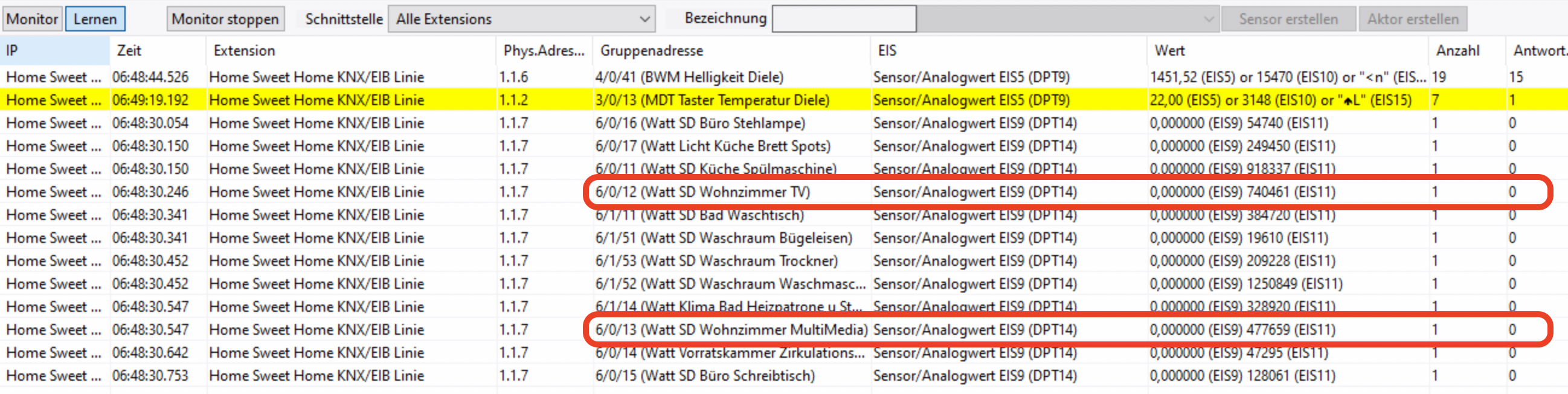

              Schau mal ob der Wert im Gruppenmonitor der ETS auftaucht und dann im KNX Monitor der Config!
              Nur weil mir das auch schon passiert ist: das Programm hast du in den Aktor gespeichert?
                • 2088
                Mühsam ernährt sich das Eichhörnchen.
                Wenn ich mir in der LoxConfig den KNX Monitor anschaue, sehe ich Werte.

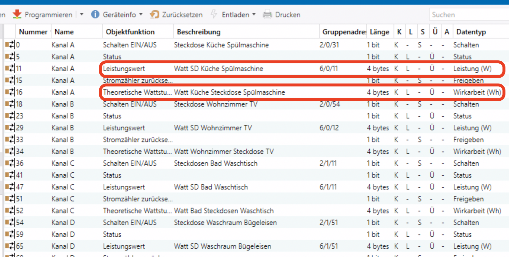

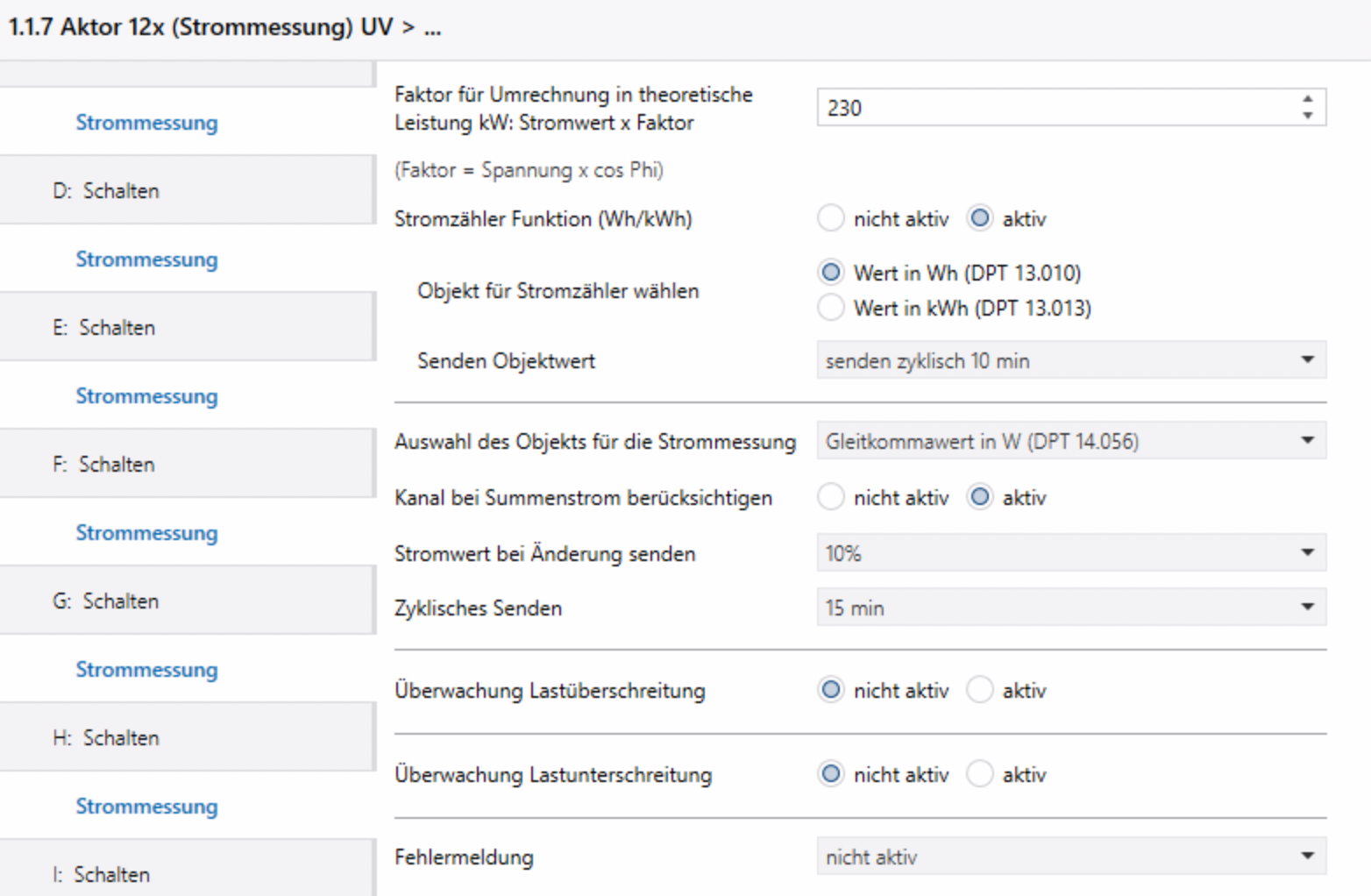

                Wenn ich in der LoxConfig den KNX Sensor auf Typ EIS11 stelle, sehe ich auch diese Werte - aber was sind das für Werte? Sieht mir mehr nach Summenwerten aus. Bei Typ EIS9 (ist ja auch im KNX Monitor der LoxConfig ersichtlich) erhalte ich überall den Wert 0.
                Anbei nochmal ein Screenshot aus der ETS, falls ich da was falsch konfiguriert haben sollte.
                Danke euch!
                Klicke auf die Grafik für eine vergrößerte Ansicht  Name: Bildschirmfoto 2021-05-09 um 06.49.43.png Ansichten: 0 Größe: 953,2 KB ID: 304135Klicke auf die Grafik für eine vergrößerte Ansicht  Name: Bildschirmfoto 2021-05-08 um 16.17.18.png Ansichten: 0 Größe: 430,5 KB ID: 304136 Klicke auf die Grafik für eine vergrößerte Ansicht
Name: Bildschirmfoto 2021-05-09 um 05.57.01.png
Ansichten: 938
Größe: 94,6 KB

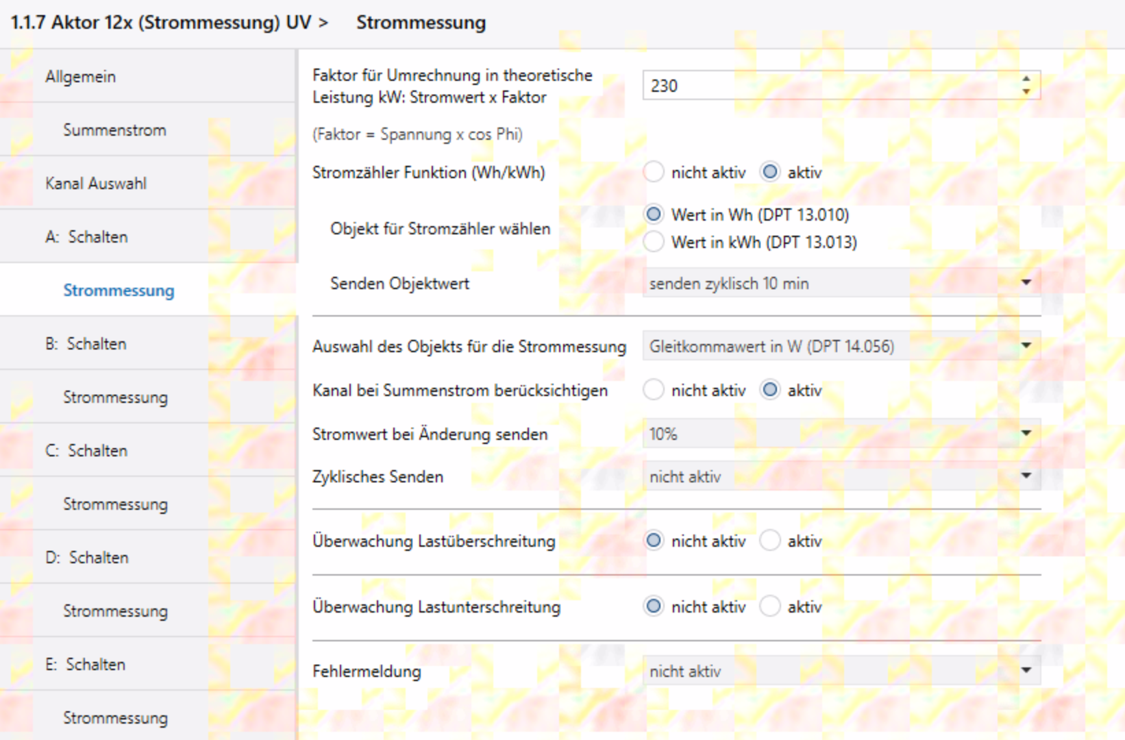

                  Könnte mit dem Summenstrom zusammenhängen:
                  Klicke auf die Grafik für eine vergrößerte Ansicht  Name: Summenstrom.JPG Ansichten: 0 Größe: 97,3 KB ID: 304142
                  In der Config hab ich EIS9 eingestellt aber erschlägt dir ohnehin die Typen und deren Werte im KNX Monitor vor wo du dir den richtigen rauspickst.
                  Zuletzt geändert von AlexAn; 09.05.2021, 07:36.
                    • 11243
                    Ich hab hier mal ein paar Screenshots gemacht, wie das bei mir eingerichtet ist:
                    Warum ich keine Watt sondern mA erfasse, kann ich mich nicht mehr erinnern - vielleicht aus den gleichen Gründen, dass es mit W nicht so funktioniert hat, wie ich mir das vorgestellt hatte.
                      Wie ich dich kenne wolltest du den Umrechnungsfaktor in der Config machen.
                      Ich weiß es echt nicht mehr.
                      Was ich aber noch weiß, ist, dass der Verbrauchszähler jedesmal eine Zicke ist bezüglich der Einheiten (Watt oder Kilowatt; Liter oder m3).
                      Es könnte auch mit der Genauigkeit der KNX-Datentypen zusammenhängen.
                      Zuletzt geändert von Christian Fenzl; 09.05.2021, 08:43.

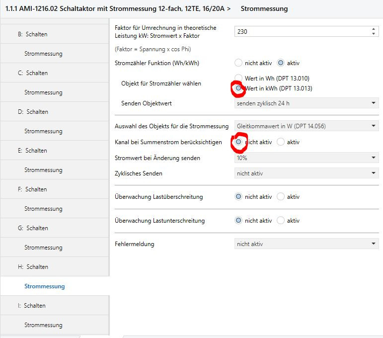

                    • 4350
                    Energie in kWh wie im Post #24 mit EIS11 in der Config.
                    Mir reicht da aber ein Wert alle 24h.
                    Zuletzt geändert von AlexAn; 09.05.2021, 08:51.

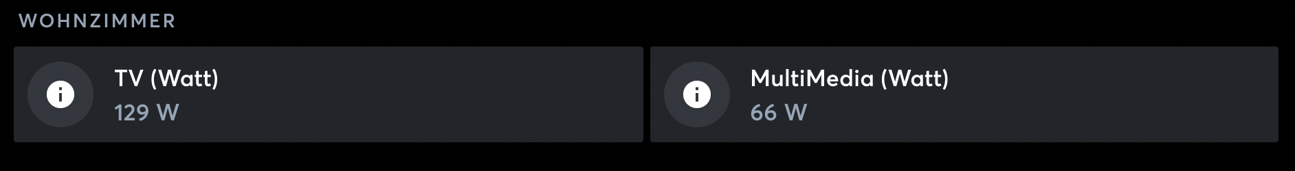

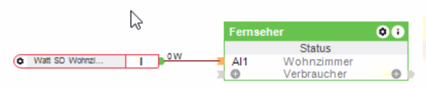

                      Oh man ich hab die Lösung, jetzt klappt es auch direkt mit Watt und dann ist der Datentyp EIS9.
                      Ich hatte vorher die Gruppenadresse dem falschen Element zugeordnet (siehe Screenshot).
                      Christian Fenzl in Vorbereitung auf euer Statistik Plugin, wäre dann interessant, wie man möglichst einfach die Stromessung hier integrieren kann.
                      Den Verbrauchszähler hab ich bis dato noch gar nicht integirert. Ich mache in der LoxConfig das jeweilige KNX-Element sichtbar und kann somit den aktuellen Verbrauch ablesen.
                      Auf jeden Fall vielen Dank Christian Fenzl und AlexAn, hab mich dank euer Unterstützung mal wieder intensiver mit der ETS beschäftigt und schlußendlich meinen Fehler gefunden.
                      Gruß Thomas
