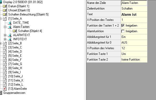

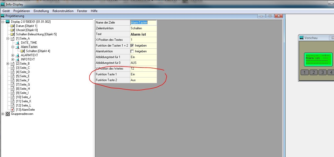

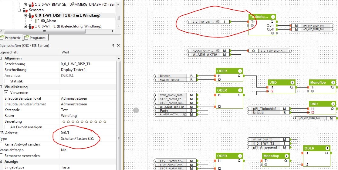

          Hallo und erneute Bitte um Hilfe,
          Die Textanzeigen bekomme ich nun hin, aber mit dem Schalten komme ich nicht weiter.

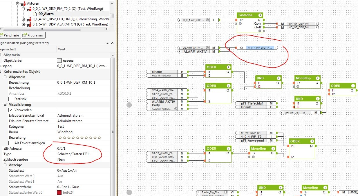

          Ich habe (Bild1+2) am Display-Daster eine "Toggle-Bit" festgelegt mit der Gruppenadresse 0/0/1 -> toggle des Bits funktioniert über Taster -> ok
          Mit diesem Eingang in der Lox möchte ich unter anderem meine Alarmanlage einschalten (Bild3).

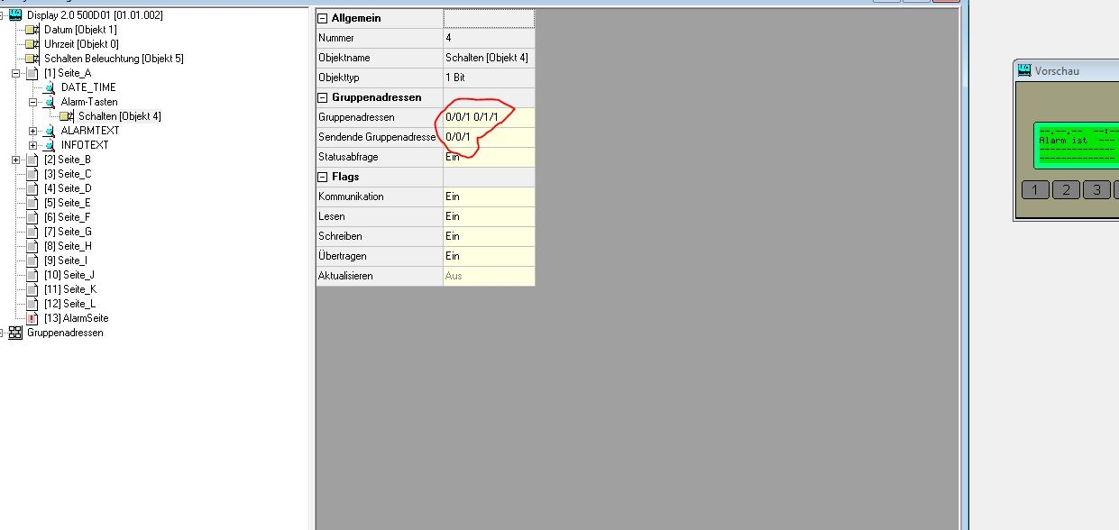

          Da ich aber die Alarmanlage von anderen Stellen (Visu-App, bzw. automatisch via Schaltuhr etc.) auch ein-7ausschalten kann muß ich dies ja auch dem Display mitteilen. Also habe ich einen Lox-KNX-Aktor mit der gleichen Gruppenadresse hinterlegt, den ich mit der aktiven Alarmanlage beschaltet habe (Bild4).
          das Ganze funktioniert leider nur beim Aktivieren der Alarmanlage, ein Deaktivieren über den Displa-Taster funktioniert nicht.
          Ich habe aber keine Funktion im ETS des Displays gefunden, bei dem ich eine zweite Gruppenadresse für das Deaktivieren hinterlegen kann.
          Was mache ich hier noch falsch?
          Bitte um eure Ratschläge bzw. hat jemand eine solches Display (gira ist m.W. baugleich) im Einsatz.

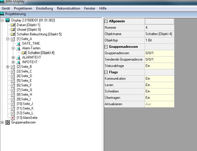

            Prinzipiell hätte ich mal gesagt, dass es richtig aussieht. Hast du mal versucht eine Gruppenadresse je Richtung zu verwenden?
            0/0/1: vom Display (als Sendend) zum Miniserver (als Sensor)
            10/0/1: vom Miniserver (als Aktor) zum Display (an zweiter Stelle)
            Damit kannst du auch leichter im Busmonitor auf Fehlersuche gehen. Vielleicht verhindert der Miniserver auch gleiche Gruppenadressen für Senden und Empfangen zur Unterdrückung von Endlosschleifen.

              Hallo Christian_RX7

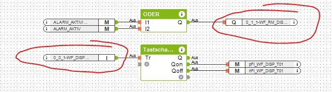

              Danke für deine Antwort.
              Du hattest Recht, ich habe eine zweite GA angelegt, mit der ich den Status der Alarmanlage von der Lox aus angegeben habe.
              Ich wusste garnicht, daß man 2 GA einem Objekt zuordnen kann, dabei Eine als Senden deklariert.
              Hier mal die screenshots für Nachahmer .-)
