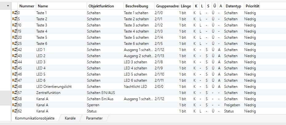

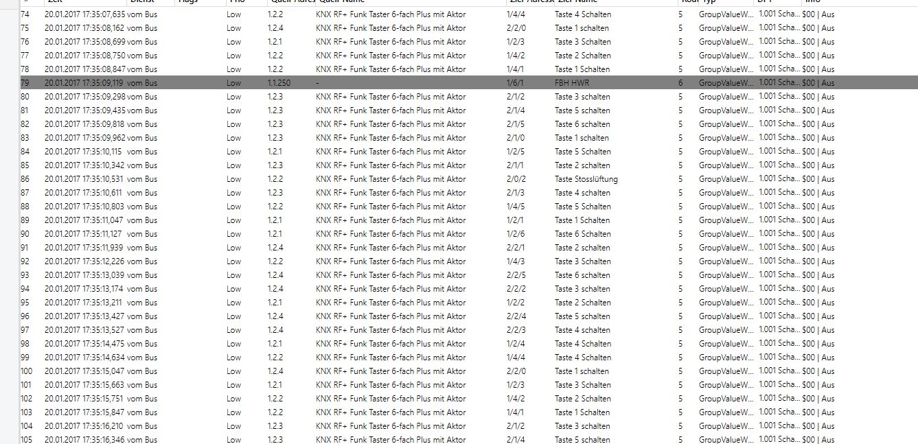

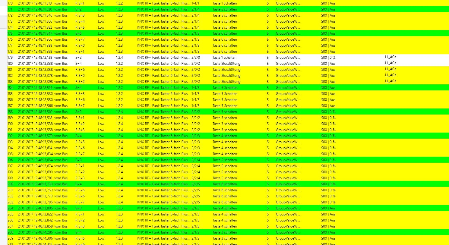

    Moin zusammen,
    ich habe einen normalen KNX TP Bus im Haus und ebenfalls eine KNX-RF+ Linie. Am KNX RF hängen neben dem Busskoppler vier kombinierte MDT Taster/Aktoren. Normalerweise herrscht auf meinem gesamten BUS recht wenig traffic, habe aber beobachtet, dass neuerdings reges treiben herrscht. Die KNX RF+ Taster senden dauernd wie wild Ihren Tastenstatus und ich weiss nicht warum. Nun muss ich sagen, dass ich kein KNX/ETS Experte bin...aber bisher lief eigentlich alles sauber...
    Ich lasse alle GA durch den Funklinienkoppler, damit diese bei der Loxone ankommen. Einige Gruppenadressen laufen ins leere (kein Gegenstück vorhanden und in der Lox noch nicht angelegt, weil noch unbenutzt)
    Wo liegt mein (vermutlicher Anfängerfehler)`?
    Screenshot 1: unsortierter Spam

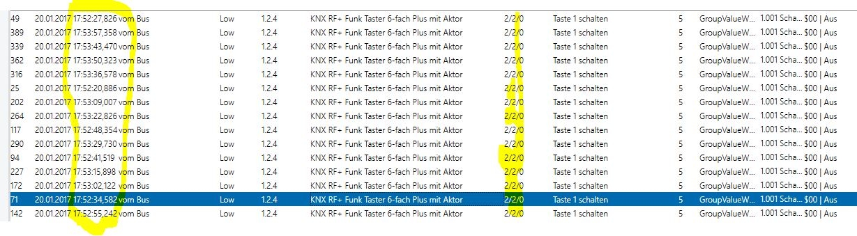

    Screenshot 2: Mal eine GA rausgepickt über ca. 2 min. diverse Male Status ohne Tastendruck (Gegenadresse in Loxone vorhanden)
    Kann es sein, dass die Antwort der Loxone (1.1.250) nicht bei den Tastern ankommt und deshalb neu gesendet wird?

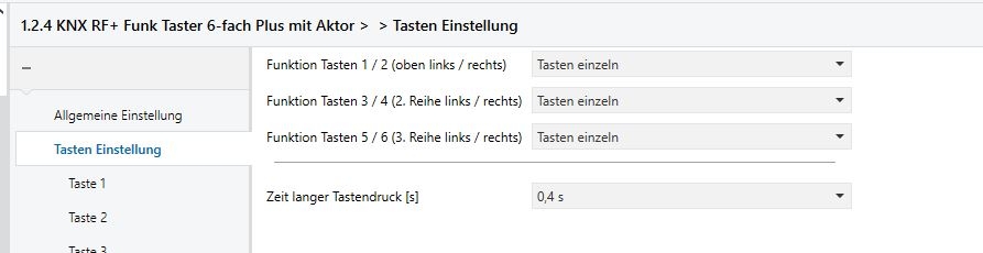

            Mich würde Interessieren wie deine Sensoren in der ETS-Software (Software für die Programmierung des KNX-Systems) programmiert sind.
            • Nobbi75
              • 1280
              meinst Du das?

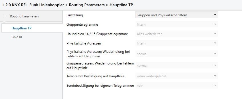

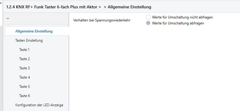

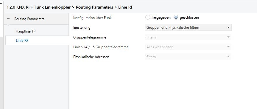

              Auch dabei die Parameter vom Funklinienkoppler.
              Technisch gesehen funktioniert ja alles...nur manchmal etwas langsamer. Mich stört einfach auch die so extrem gestiegene Telegramm-Menge!

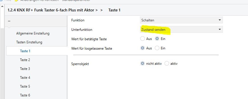

                Genau das meine ich..die Parameter der Einzelnen Taster wären noch Hilfreich.
                Vlt. einen (die Gruppenadresse) der Viel Traffic macht..

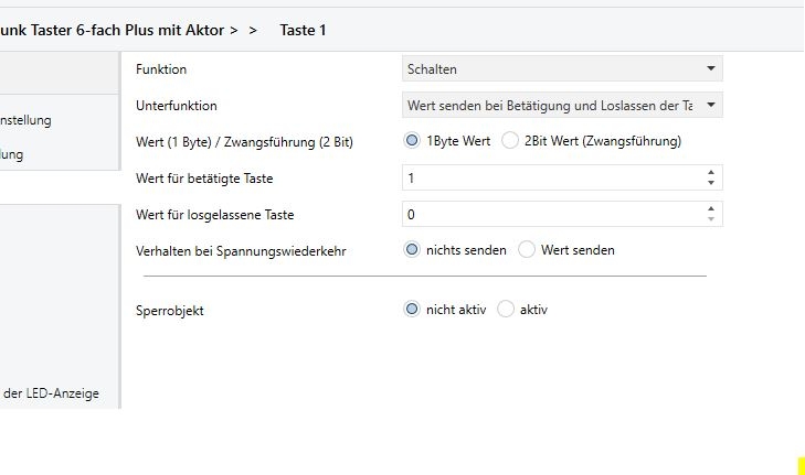

                • Nobbi75
                  • 1280
                  oh...ich glaube das ist es "Wert senden"...woanders sende ich 1/0 bei steigender/fallender Flanke....
Ansichten: 406
Größe: 53,7 KB
ID: 79151Klicke auf die Grafik für eine vergrößerte Ansicht
Ansichten: 368
Größe: 60,9 KB
ID: 79152Klicke auf die Grafik für eine vergrößerte Ansicht
Ansichten: 375
Größe: 63,8 KB
                    Ich habe alle mit :
                    Schalten Steigender Flanke Programmiert:
                    Tasten =1 Loslassen = 0 bei 1bit Objekten
                    Bitte einmal umstellen und dann den Bus auslesen und natürlich bescheid geben ob es klappt...

                      er sendet immer noch....

                        welche Datenpunkttyp nimmst Du? Ich habe jetzt 5.001 (Prozent)

                          hier nochmal eine andere Darstellung
Ansichten: 413
Größe: 928,2 KB
                            Versuch mal nur so...
                            • Nobbi75
                              • 1280
                              hmmm...meines wissen klappt das so nicht, da die Loxone dann quasi immer davon ausgeht, dass der Schalter gedrückt bleibt. Aber ich bin gerne bereit zu lernen und zu probieren!
