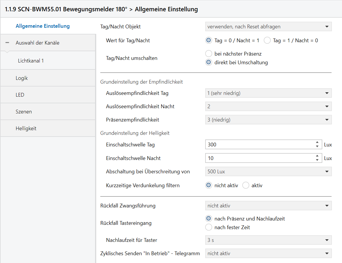

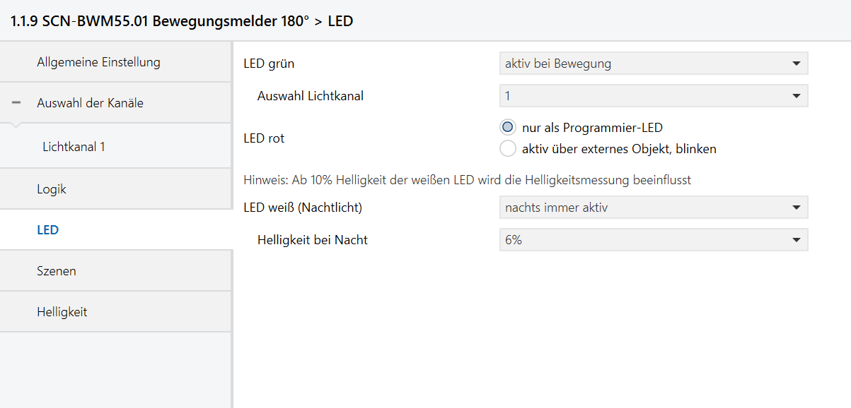

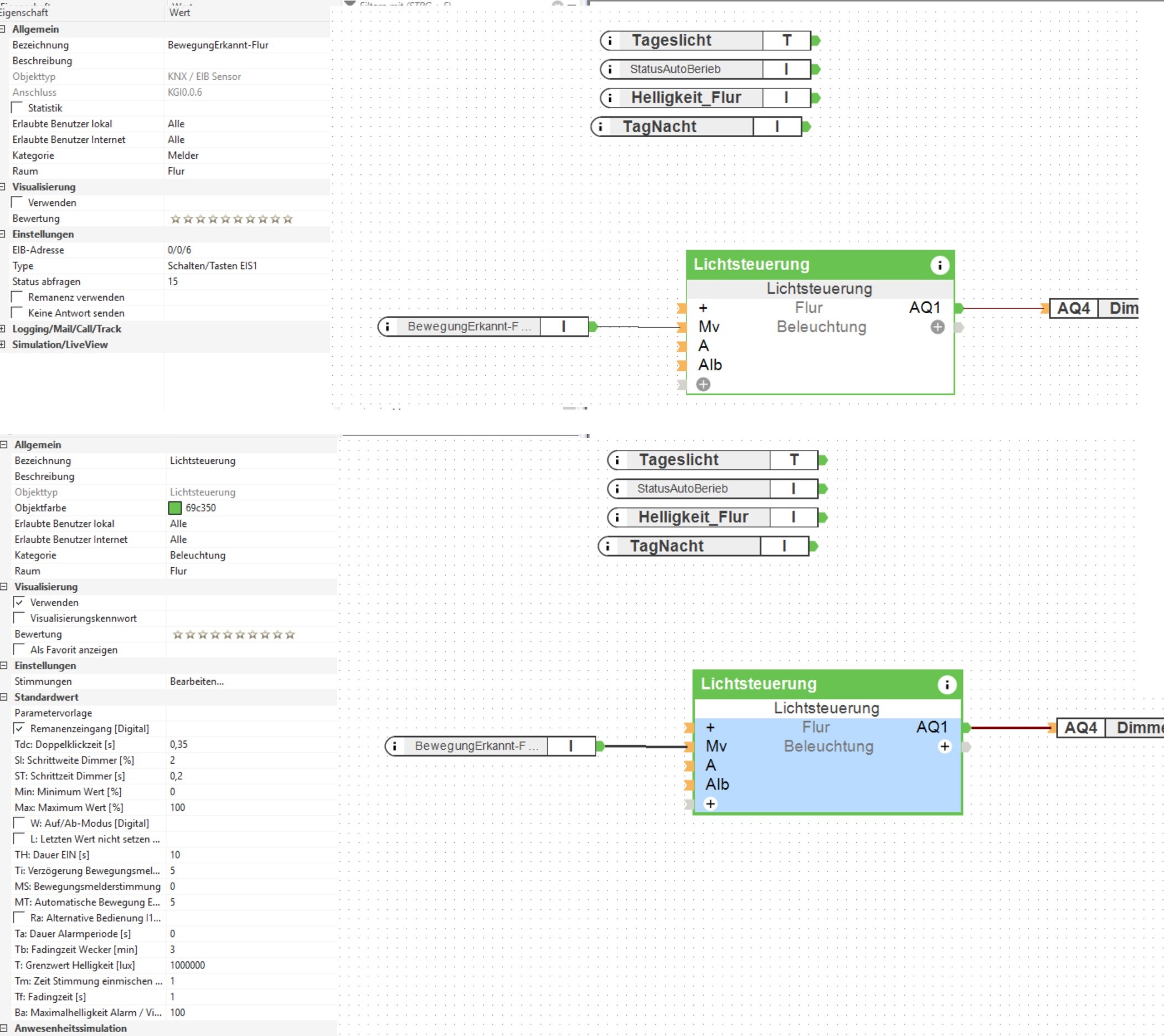

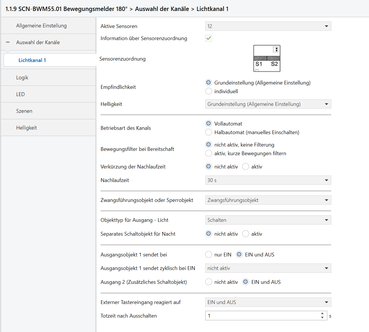

                          nun stehe ich vor einem Rätsel und hoffe mir kann jemand helfen:
                          Also der MDT SC-BWM55.G1 ist nun angeschlossen und parametriert, ich bekomme es nicht hin dass der Bewegungsmelder erst bei einer LUX zahl unter 150 das Licht einschalten soll.
                          Desweiteren möchte ich das dieser wenn keine Bewegung mehr erkannt wird das Licht ausschaltet.
                          Ich habe mir aus den Foren einiges durchgelesen.
                          Anbei meine Konfiguration:

                            Kannst du nicht unter "Helligkeit" die Ausgabe der Helligkeit (in weiterer Folge als Gruppenadresse) aktivieren, diese gemessene Helligkeit kannst du dann an der Lichtsteuerung verarbeiten und deine Anforderung umsetzen.

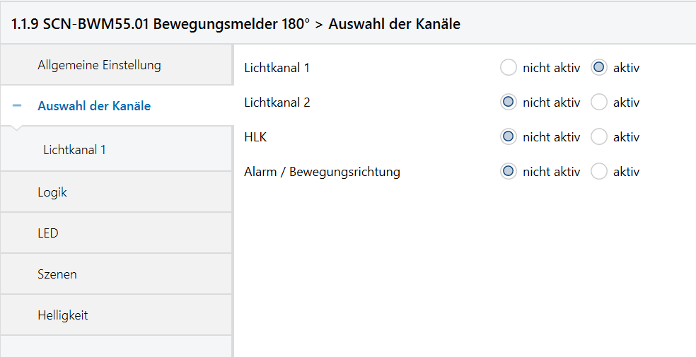

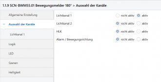

                          Zu oben leider zu schnell gesendet.
                          Muss ich mind. einen Lichtkanal konfigurieren?
                          Wie kann ich den Erfassungsbereich vom Melder Rechts auf ein Minimum reduzieren?
