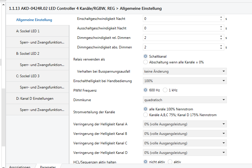

                  habe soeben einen solchen Dimmaktor AKD-0424R eingebaut
                  Betrieben werden 3 LED-Streifen an den Kanälen A/B/C. Diese 3 Kanäle werden gleichzeitig geschalten / gedimmt mittels zentralfunktionen-
                  Das Passt
                  Nur habe ich im Dimmbereich <100% ein sehr "hohes Pfeifen" des Aktors.
                  Ist dies bei euch auch so?
                  So etwas kenn ich, wenn man Motoren z.B. extrem langsame Geschwindigkeiten vorgibt o.ä.
                  Da der Aktor in einer UV im OG sitzt, ist es sehr störend, meine Family will mich schon killen
                  Gruß HRA
                  • darkrain
                    • 563
                    Der AKD-0424R kann bei einer 3 kanaligen Belegung 3A pro Ausgang treiben. Die 3A gelten für 12V und auch für 24V.
                    Was hat dein LED Streifen für eine Leistung?
                    Ist die Spannungsversorgung also die 12V oder 24V im grünen Bereich (also z.B. keine 10V oder 22V) ?
                    In der ETS kannst du die PWM Frequenz ändern, von 800 auf 1000 - das hilft manchmal auch.
                    • HRA
                      • 1037
                      habe die PWM von 600 auf 1000 geändert -> es pfeift lauter
                      Spannung konstant bei 24,3V DC
                      Kanal A bei 100% -> 1,37A
                      Kanal B bei 100% -> 1,66A
                      Kanal C bei 100% -> 0,28A
                      Kanal D ist nicht angeschlossen
                      Gesamtstrom vom Netzteil bei Kanal A/B/C 100% -> 3,06A, es hängt nur dieser Aktor mit den 3 LED-Streifen dran
                      Netzteil ist ein TKD-Lambda 100-24 - 24V DC 100W
                      Vorher war eine Multiextension Air drin und die drei Kanäle darüber gedimmt (RGBW), das hat funktiioniert ohne Pfeifen.
                      Bei 100% ist kein Pfeifen, je mehr gedimmt wird, desto lauter wird es.
                      Die Intensität ist auch mehr wenn ich alle 3 Kanäle dimme, wenn nur A gedimmt wird, pfeift es leiser, nur B auch und bei nur C ist es kaum zu hören.
                      Habe alle 3 Kanäle auch abgeklemmt und angesteuert, kein Pfeifen (klaro)
                      Habe Kanal B und C abgeklemmt und Kanal A gedimmt - Pfeifen
                      Als Dimmkurve habe ich quadratisch eingestellt
                      Klicke auf die Grafik für eine vergrößerte Ansicht  Name: AKD.PNG Ansichten: 1 Größe: 57,9 KB ID: 185695

                        So hat sich nun heraus gestellt, daß es garnicht der Aktor ist sondern das TDK-Netzteil
                        Komisch ist, daß es mit der MultiextAir vorher kein Problem gab, das verstehe ich nicht.
                        Leider habe ich nun ein Problem, da kein anders Netzteil zur Hand.
                        Habt ihr eine Empfehlung?
                        Benötige 100W 24VDC und Hutschiene max. 6TE Platz
                        Das von Enertex ist heftig teuer für paar Meter Stripes.
                        Evtl. kann man in der 24V-Versorgungsleitung Netzteil -> Aktor eine "Drossel" oder ähnliches einbauen, bin kein Elektroniker
                        Nachtrag: nachdem das Netzteil aus- und wieder eingebaut wurde (ohne elektrische Änderungen) gibt es vorerst kein Pfeifen mehr - kann mir das Irgendjemand erklären
                        Zuletzt geändert von HRA; 14.01.2019, 15:32.
                        Gruß HRA
                        • darkrain
                          • 563
                          In dem Netzteil sind ja kleine Spulen verbaut. Da kann der Regelkreis bei Belastung schwingen. Die Spule kann locker zum Kern sitzen und hat sich durch den Ein/Ausbau in ihrer Lage verändert. und und und
                          • HRA
                            HRA kommentierte
                            Ja so in etwa habe ich mir das auch gedacht, aber dann würde ich sagen, daß die Qualität des Netzteils zu wünschen übrig lässt. Bei anderen Herstellern scheint es ja nicht zu sein.
                            Und wie ich es jetzt in einem anderen Thread gelesen habe, scheint TDK dafür bekannt zu sein :-(
