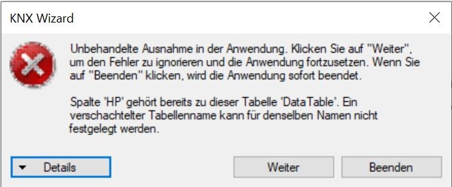

          Beim Loxone-Projekt-Import (also der erste Schritt) bekomme ich folgende Meldung. Kennt das jemand?
Ansichten: 1364
Größe: 40,3 KB
          • IFLUR
            • 392
            #36
            Das ist ein Fehler in der Loxone Datei.
            Bitte die Datei am Editor bearbeiten und den doppelten Wert bei Data Table löschen. In manchen Konfiguration wird dieser Wert /Feld doppelt geschrieben.
            • FabiaDarkblue
              FabiaDarkblue kommentierte
              Wie genau mache ich das. Ich möchte mir dir das Projekt ungern kaputt machen. Danke für die Hilfe.
            • FabiaDarkblue
              Habe jetzt folgendes bemerkt:
              Wenn ich zuerst mein Projekt öffne, dann kommt diese Fehlermeldung. Wenn ich auf "weiter" klicke, dann zeigt er keine vorhandenen KNX-Adressen an.
              Wenn ich aber zuerst eine andere Datei öffne, und dann sofort meine Datei, dann erhalte ich keine Fehlermeldung und alle Adressen werden angezeigt.
              Das kann doch dann nicht an meiner Loxone Datei liegen.
              Gibt es das Programm eigentlich irgendwann auch in Vollbild? Auf 4K-Monitoren ist das kleine Fenster schon sehr nervig.
