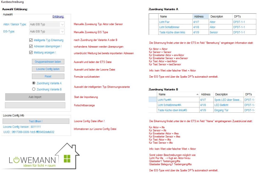

                  Hallo zusamenn,
                  nachfolgend wurden einige Änderungen wie gewünscht hinzugefügt.
                  Download
Ansichten: 2759
Größe: 320,1 KB
                    • 2744
                    Wow, das ging ja schnell, TOP.
                    Am besten das Bild der Anleitung oben in das Programm selbst mit aufnehmen, Ich seh mich schon in zwei Monaten verzweifelt im Forum danach suchen :-)

                    • IFLUR
                      • 392
                      Ja wurde direkt mit als Menüpunkt aufgenommen.
                      Stephan
