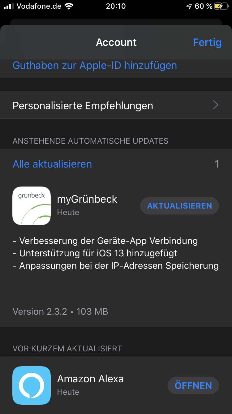

          Gab übrigens ein Update; wobei ich jetzt nicht konkretes feststellen konnte.

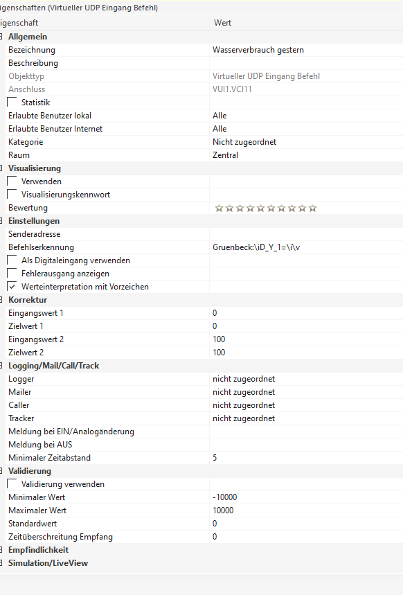

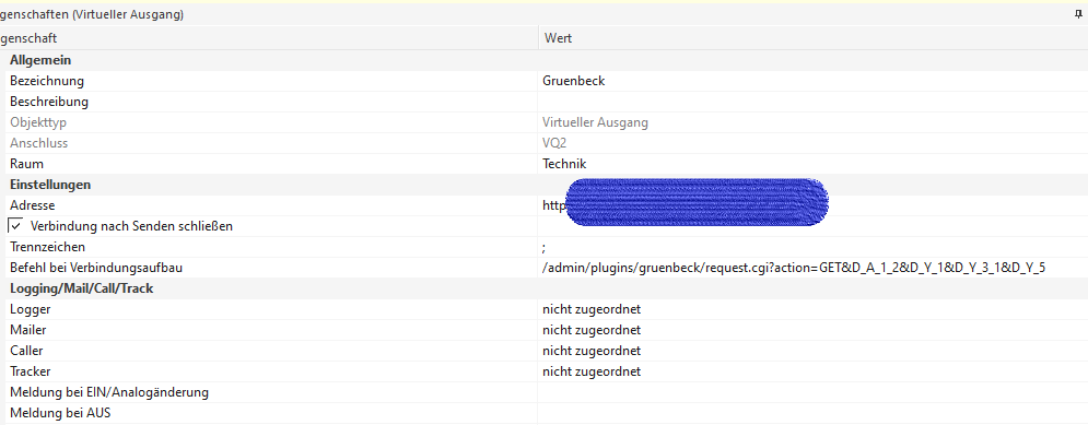

            Guten Abend Community, ich versuche den Loxberry mit dem Grünbeck per UDP ins LAufen zu bekommen. Leider weiss ich nicht was ich bei virtuellen Ausgang unter Value eintragen muss. Wer kann helfen?
            Vielen Dank
            /admin/plugins/gruenbeck/request.cgi?action=SET&<Param1>=<value>&<Param2>=< value>&<Param3>=<value>&

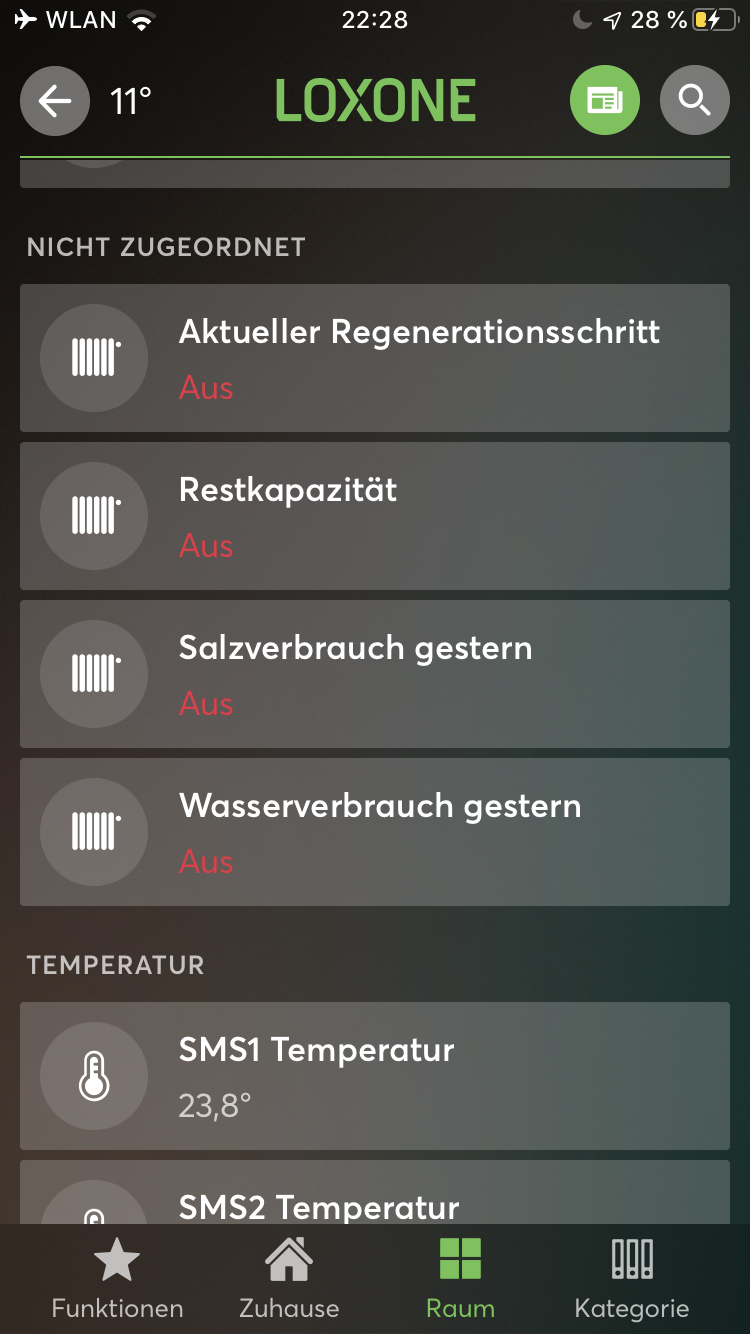

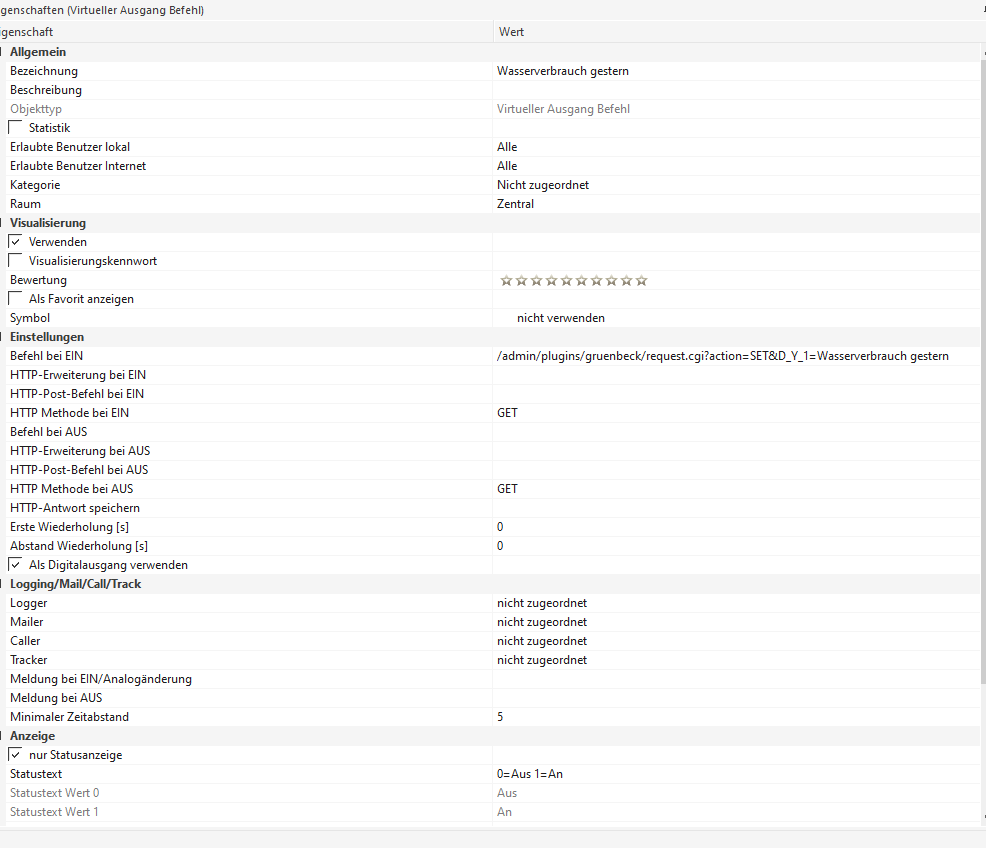

              Also ich komme nicht weiter. So sieht die Loxone Visualisierung aus:
              Klicke auf die Grafik für eine vergrößerte Ansicht  Name: Bildschirmfoto 2019-09-27 um 22.28.09.png Ansichten: 0 Größe: 731,7 KB ID: 213977
              Und das sind die Parameter:
              Was mache ich falsch?

                Wenn beim Virt Eingang Befehl „Als Digitaleingang verwenden“ (korrekterweise) deaktiviert ist, und Visualisierung AUS, KANN das in der Visu nicht so aussehen (man würde das garnicht sehen). Ich weiß nicht, was man da sieht, aber nicht „Wasserverbrauch gestern“ vom zweiten Screenshot.
                EDIT: Mensch, du hast den AUSGANG visualisiert, nicht den EINGANG.
                Benenne deine Objekte nicht gleich, da kennst dich bald selbst nicht mehr aus.
                Zuletzt geändert von Christian Fenzl; 28.09.2019, 01:04.
