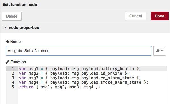

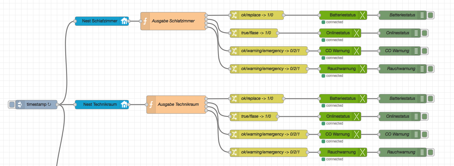

                          Ich habe die Nest Protect‘s erfolgreich über Node RED angebunden. Funktioniert ganz gut! https2http hat bei mir leider nicht funktioniert.

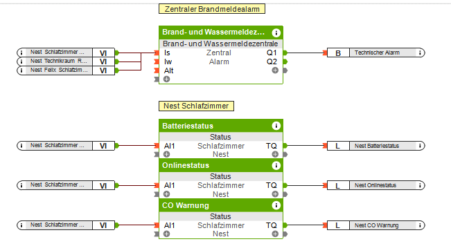

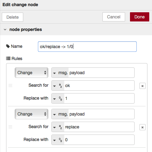

                          Für alle die interessiert daran sind, hier meine Umsetzung - Verbesserungsvorschläge jederzeit willkommen 😉
                          Das einzige was mich etwas stört ist die Abfrage der Nest's, dies passiert anhand der API Einschränkung "nur" alle 60 Sekunden mit dem Timestamp (ist bei der Variante aus dem Wiki ebenfalls so).

                            10s könnte ich auch einstellen im Timestamp, allerdings blockiert mich dann ziemlich schnell die Nest API (Google sagt hier min 60s) - dieses Problem hättest du auch mit der Variante aus Post #1!
                            Was der Nest Node allerdings könnte wäre eine "Streaming" Funktion - dies wäre genau das richtige Verhalten - nur bei Wertänderung -> Wert pushen. Das hab ich aber jedoch leider noch nicht hinbekommen 😔 (hier verhält sich der Nest Node etwas merkwürdig).
