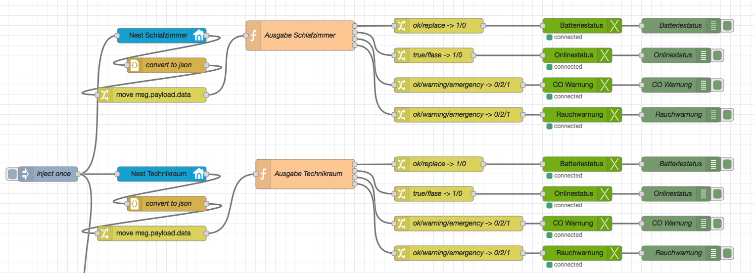

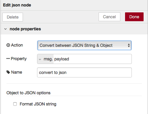

    Ich hab nun auch die Streamingfunktion hinbekommen! Nun verhält sich der Node Red Flow so, dass nur bei einer Änderung eines Wertes dieser sofort an's Loxone übertragen wird! 😊 Das 60s Polling fällt nun weg.
    Die Nest Nodes müssen dazu auf "Streaming" umgestellt werden, der Timestamp deaktiviert und folgendes am bestehenden Flow geändert werden:

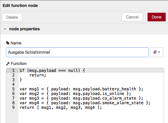

            Hab nun alles installiert und nach deiner Anleitung eingestellt.
            Leider scheint man nicht alles auf deinen Screenshots zu sehen, weil bei mir sagt er immer:

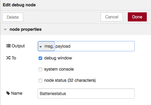

            ‎05‎.‎05‎.‎2018‎ ‎15‎:‎08‎:‎37node: Batteriestatusmsg.payload : undefined
            undefined
            Kannst du noch ein bisschen genauer auf die Bausteine eingehen?
            Nestdaten sind eingegeben. Auch der Pin und hat zumindest nicht gemeckert.
            Formel ist auch nach deinem Screenshot.
            Versteh nicht woran es hakt
              Hallo Sebastian,
              ich bekomm leider die Nodes nicht exportiert da hier die ganzen Nest IDs drinnen stehen 😔

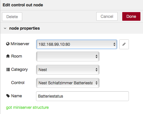

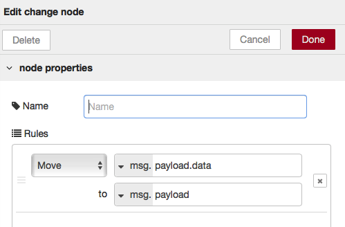

              Ich hab dir Screenshots des Loxone Batteriestatus nodes (hier habe ich einen "control out node" verwendet) und des Batterie debug nodes gemacht. Der Rest sieht soweit OK aus (allerdings ohne Streaming - hier muss der inject node "Nest abrufen" auf jeden Fall 60s oder mehr eingestellt sein, ansonsten blockiert dich die Nest API sehr schnell).
              Liebe Grüße,
              Rene

                  Wenn ich den debug an den Nestprotec Baustein mach bekomme ich folgendes zurück:
                  {"error":"Not Found","type":"https://developer.nest.com/documentation/cloud/error-messages#not-found","message":"Not Found","instance":"a0fghf1b-XXXX-XXXX-XXXX-105e6dr19620"}
                  ich glaube da liegt der Fehler.

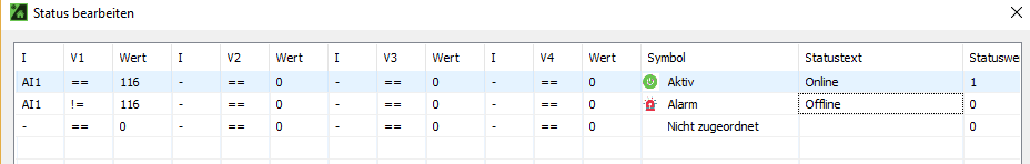

                    Hallo zusammen...funktioniert bei mir übrigens mit dem LoxberryPlugin Https2http und ohne Node Red ;-).
                    Einfach die Befehlserkennungen des Template mit untenstehenden ersetzen:
                    "is_online":\1
                    "battery_health":\s1\1
                    "co_alarm_state":\s1\1
                    "smoke_alarm_state":\s1\1
                    Und danach mittels Status-Baustein die ASCII-Zeichen der entsprechenden Buchstaben in DEC Auswerten.
                    Viel Spass und Gruss
                    Stibe
