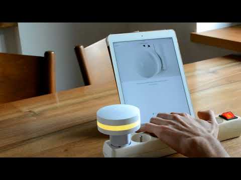

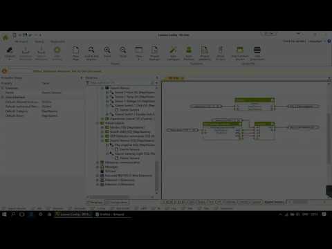

    Hallo zusammen, habe einen interessanten Artikel aus einem Tschechischem Forum für Loxone kopiert, und einen Beitrag in das Loxwiki geschrieben.
    Wie der Verfasser mir mitteile werde er noch weitere Howto Artikel speziell für Loxone und Xiaomi entwerfen. Vielen dank an jirin.sv für den tollen Beitrag
    https://www.vodnici.net/community/lo...loxonu/paged/1

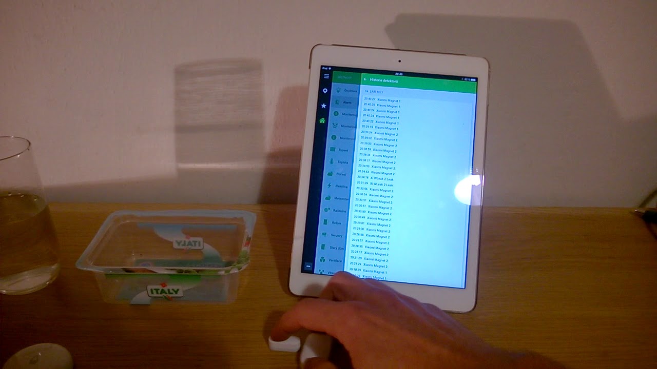

      Wenn du eine Raspi hast kann man ggf auch über python-miio was machen. Schau dir das mal auf Github an.
        sorry for writing in English, aber mein Deutsch ist sehr schlecht .

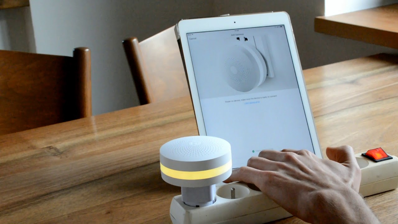

        See please two new videos, third one is about to come today in the evening or tomorrow.
        It's now much easier and new project even allows you to send commands to the gateway (both way communication).
        Jiri

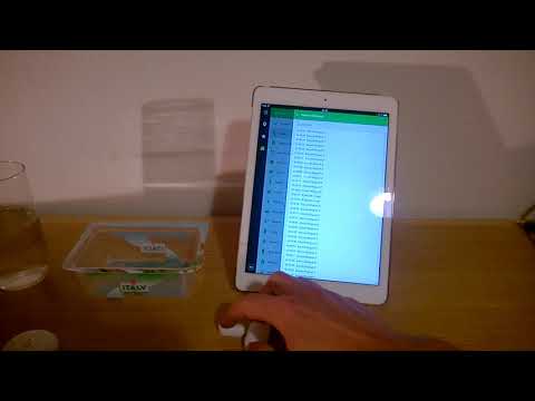

        Hallo, here is the last part of tutorial:

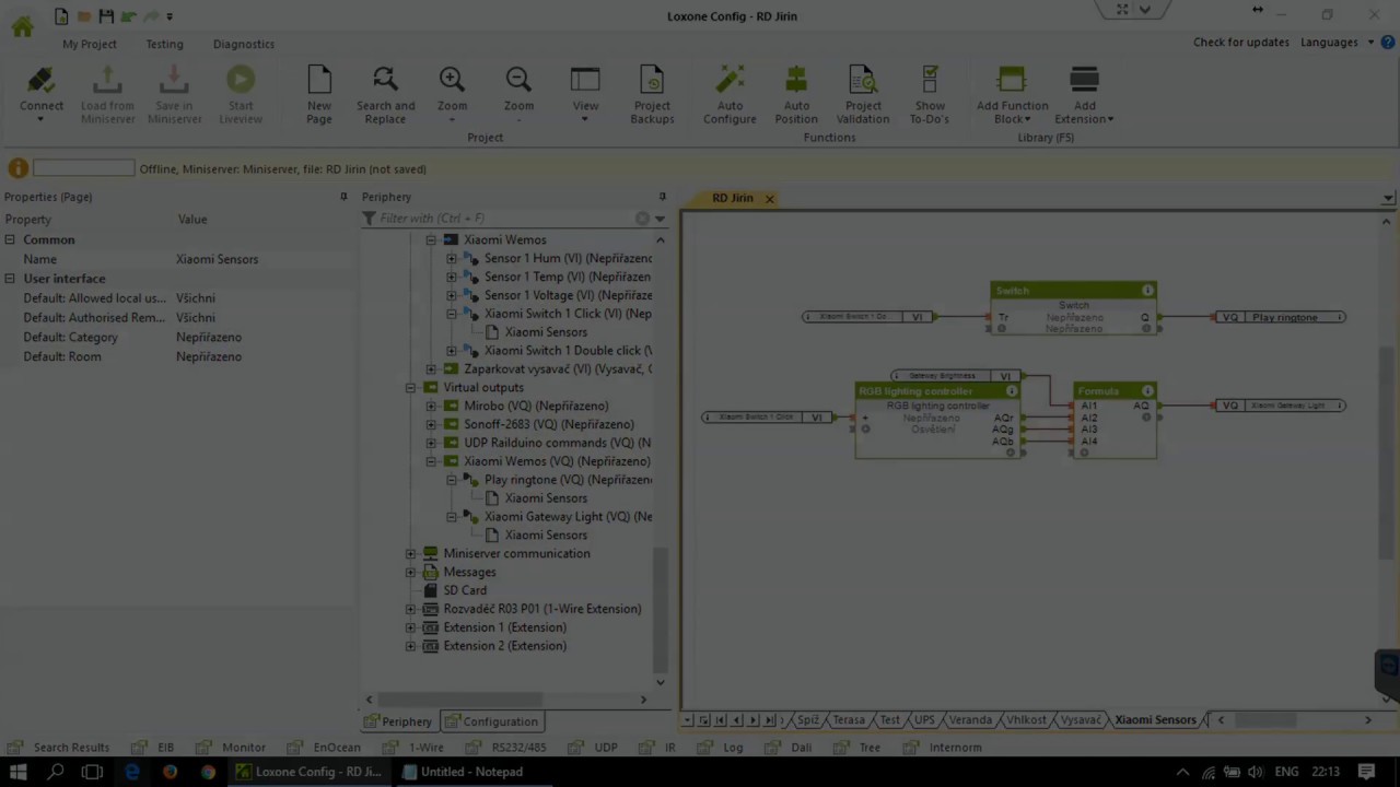

          Hey, Jirin.sv,
          can you show me how you have integrated, your window contact´s, i have no idea for a nice 1 line closed/open symbol..
          greetings and thank´s for your work i like it much.
          Armin
          Hello Again,
          i have it done with a Switch on/off ( 2 Tasten) and a Status. works well.
          But now i´m looking for the udp commands for the Wall Plug, can you help me here??
          greetings Armin

              Habe ich vorgestern erst anhand der Anleitung im Wiki (http://www.loxwiki.eu/plugins/servle.../view/20874453) gemacht, ging alles relativ einfach.
              Fang doch einfach mal an und wir versuchen dir zu helfen wenn du nicht weiterkommst.

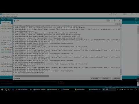

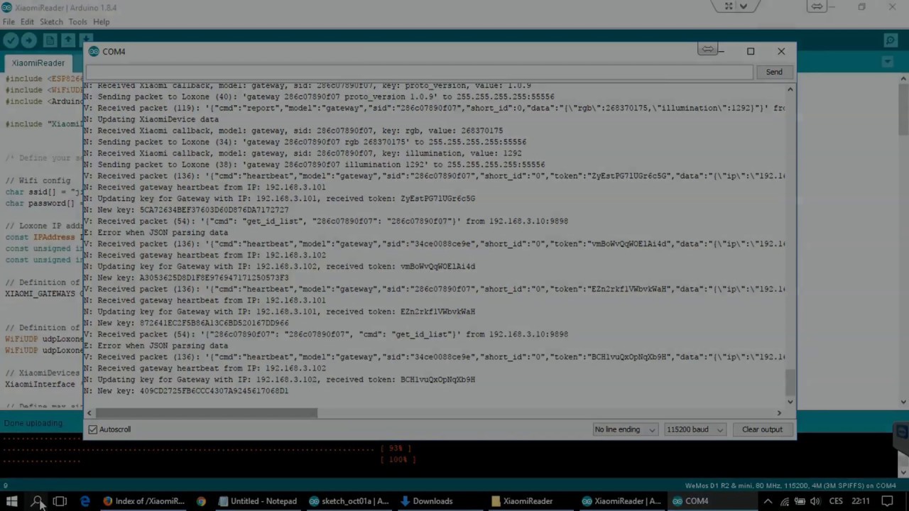

                habe Mihome bereits auf dem Loxberry installiert, jedoch habe ich wirklich kein plan wo genau die run-mihome.py am besten gepeichert werden soll.
                habe mal im Wiki die neue esp Version hochgeladen und die run-mihome als .py datei
                Habe die Komponenten bisher alle nur in Loxberry Fhem intergriert diese Funktioneren tadellos genauso wie die Yeelight Lampen diese lassen sich von Loxone über Fhem steueren

                  Hallo Chris8519,
                  Die run-mihome.py muss nach /usr/local/bin (habe es mal im Wiki ergänzt).
                  Hast du in dem neuen Python Skript Änderungen festgestellt?
                  Für mich sah das auf den ersten Blick wie die gleiche Datei aus.

                    run-mihome.py wurde nicht geändert sondern nur die zip. für den ESP
