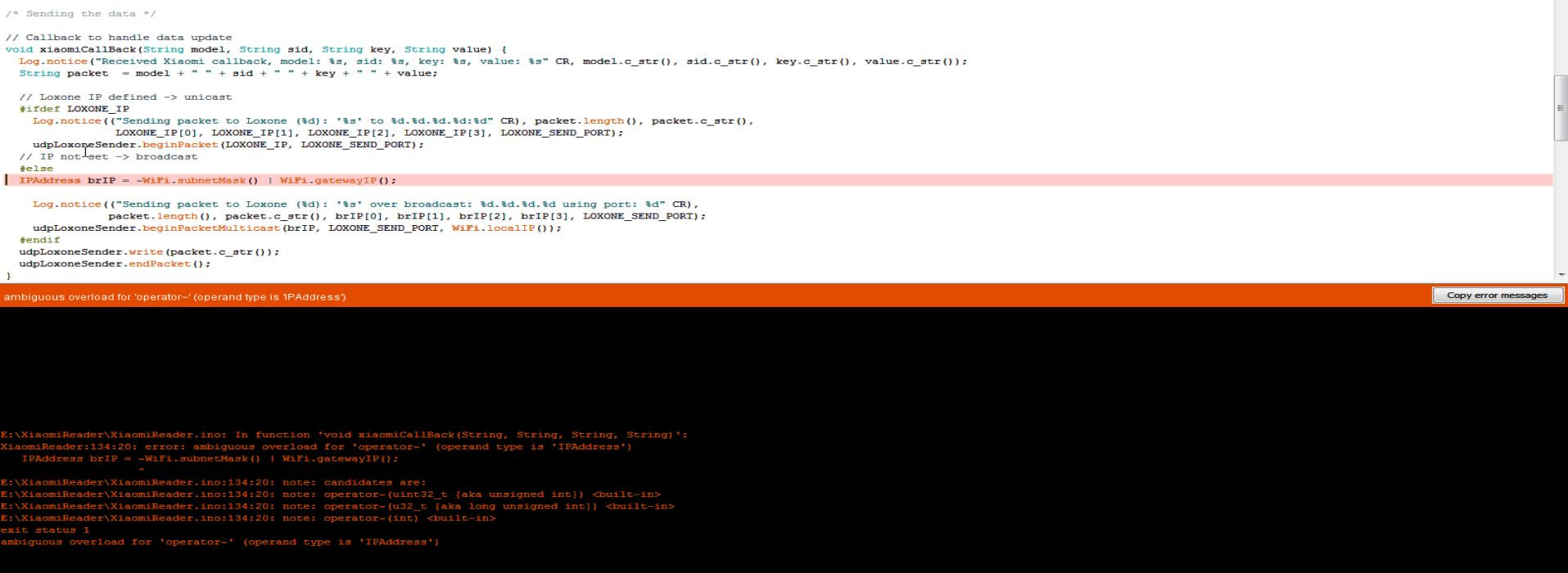

                  Hey guys,
                  gerade versucht das Script (XiaomiReader1.0.4) für den D1 mini zu kompilieren, leider läuft das ding nicht durch. Schon auf verschiedenen PC's versucht, immer der gleiche Fehler.
                  Da ich leider nur Anwender und der Programmiersprache nicht mächtig bin, komme ich hier nicht weiter. Falls hier jemand weiter weis, bin ich für jede Hilfe dankbar,...Klicke auf die Grafik für eine vergrößerte Ansicht
Ansichten: 291
Größe: 187,1 KB
