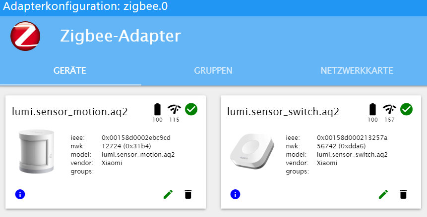

    Hallo ihr Lieben,
    ich habe mich mal an das Thema Integration von Zigbee Komponenten in Loxone herangetastet, um Produkte von Xiaomi (bspw. Aqara) oder Ikea in Loxone zu integrieren. Leider komme ich an einer bestimmten Stelle nicht weiter und denke, dass es nur eine kleine Sache ist, welche ich vergessen habe in der Loxone Config einzutragen. Jedenfalls klappt die Verbindung zu Loxone nicht und hoffe, dass mir vielleicht jemand einen Tipp geben kann?
    Ausgangssituation:
    - Auf dem RaspberryPi ist ioBroker installiert.
    - Adapter sind auch im ioBroker installiert (Loxone Miniserver Adapter, Zigbee Adapter und Simple Restful API)
    Zu integrierende Hardware:
    - Xiaomi/Aqara Taster
    - Xiaomi/Aqara Bewegungsmelder
    Problem:

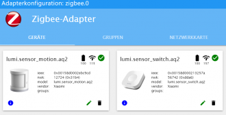

    Verbindung zu Loxone-Config. Ich tippe auf eine nicht korrekte Angabe des Virtuellen http Eingang-Befehls
    Lösungsfindung:
    Hardware wird im Zigbee-Adapter angezeigt (Bild-1)
Ansichten: 4458
Größe: 47,4 KB

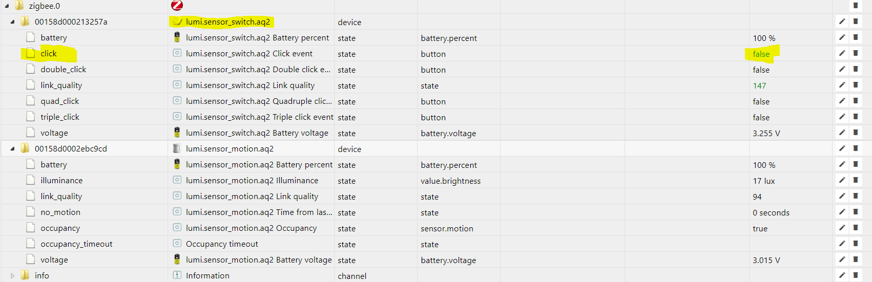

    Hardware wird im Zigbee-Adapter angezeigt (Bild-2, mit Markierung, nach drücken des Taster wird aus "false" --> "true")
Ansichten: 3247
Größe: 85,6 KB

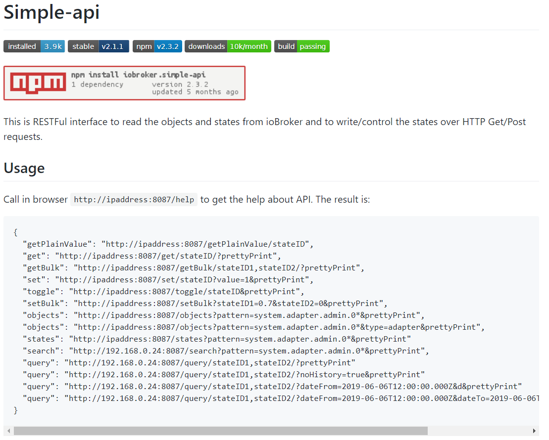

    Mit der Simple-API habe ich mir einen Befehl geschnappt (vielleicht liegt hier schon mein Fehler :-) ??? )
    Befehl- Bsp: --> "set": "http://ipaddress:8087/set/stateID?value=1&prettyPrint"
    In meinem Fall: habe ich mir für den Taster den Click-Befehl in die Zwischenablage kopiert: zigbee.0.00158d000213257a.click/
    Der fertige http Befehl sieht dann so aus: http://192.168.2.9:8087/set/zigbee.0.00158d000213257a.click/?value=1&prettyPrint
    Frage: Vielleicht darf ich nicht den Set Befehl verwenden sondern einen anderen??? Oder weil "value" in http Befehl die Ziffer 1 ???

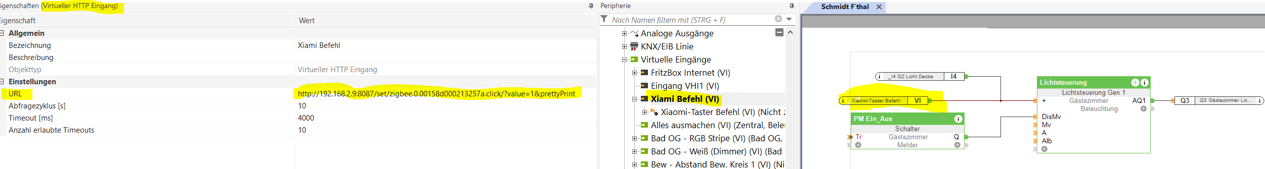

    In Loxone-Config:
Ansichten: 3013
Größe: 70,7 KB
    in Loxone der EIngangs Befehl: Vielleicht ist bei Befehlskennung etwas falsch???

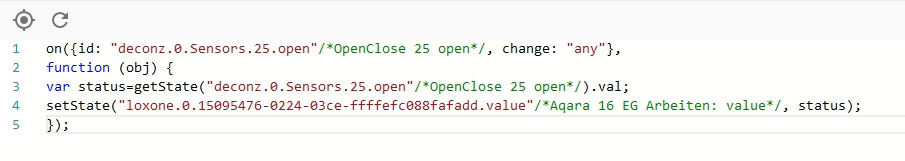

    Du nimmst den JS-Adapter und hinterlegst hier einen Code wie diesen:
    on({id: "mihome.0.devices.weather_v1_158...8.temper ature"/*Temperature*/, change: "any"},
    function (obj) {
    var status=getState("mihome.0.devices.weather_v1_158.. ..8.temperature"/*Temperature*/).val;
    setState("loxone.0.12945b6.....value"/*Xiaomi Temp Schlafzimmer: value*/, status);
    Bei on kommt bei dir das Objekt aus dem Zigbee-Adapter rein.
    Change: "any" sagt, dass jede Änderung übermittelt wird. Es gibt auch noch "ne" (ungleich)
    dann holst du dir mit getSate nochmals den Wert vom Objekt, das bereits für die Änderungsüberwachung zuständig war und legest es auf die Variabel Status.
    Diese Status setzt du jetzt auf den Datenpunkt aus deinem Loxone-Adapter.
    Das ganze geht auch irgendwie mit Block. Das mag ich aber nicht so gern. Such mal im Forum nochmal nach ioBroker. Da findest du bestimmt noch was zur Werteweitergabe. Oder ausführlich direkt hier: https://www.iobroker.net/docu/index-...d=5385&lang=de
    Ich hoffe ich konnte helfen.

    Virtuellen http Eingang anlegen:
    dort kommt rein z.B.
    http://192.173.1.55:YYPort/getPlainV...Sensors.2.open
    also Deine IP Doppelpunkt Port, zB. 8087 dann Slash dann getPlainValue dann Slash und dann den namen des jew. Sensors... den Namen siehst Du in ioBroker bei den Objekten.
    Abfragezyklus hab ich momentan 10 sek. ggf. geh ich später mal auf 30 sek oder länger... hat mir noch keiner verraten was da sinnvoll ist
    Bei Timeout habe ich 800 ms stehen
    Anzahl erlaubte Timeouts: 0

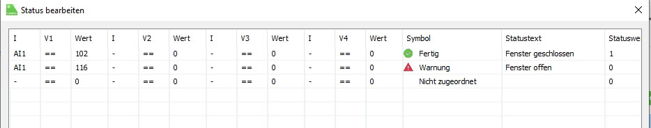

    jetzt kommt der spannende Teil wo es um den Befehl get den du dann darunter anlegst und zB. mit einem Statusbaustein verbindest
    bei Feld Befehlserkennung kommt lediglich ein \1 rein
    Das hat zur Folge dass entweder im Live Betrieb eine 102 = geschlossen oder eine 116 = offen vom ioB geliefert werden
    und das kann man dann im Statusbaustein weiterverarbeiten
    Klicke auf die Grafik für eine vergrößerte Ansicht  Name: Aqara Status.jpg Ansichten: 0 Größe: 34,7 KB ID: 239480

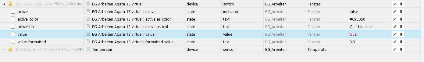

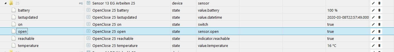

          crasythom und alle Mitlesenden... ich hab mal versucht das Javascript von Dir auf einen Aqara Fenstersensor und dessen Status beim Eintrag Sensor open: "true" oder "false" zu schreiben...
          der Debug/Verbose modus geht erstmal fehlerfrei durch... Mit dem Loxone Adapter und welche Art Baustein ich da ansprechen muss bin ich noch nicht klar und bekommen noch kein zufriedenstellendes Ergebnis.
          Klicke auf die Grafik für eine vergrößerte Ansicht  Name: Aqara Sensor Einträge.jpg Ansichten: 0 Größe: 65,8 KB ID: 239777
          Klicke auf die Grafik für eine vergrößerte Ansicht  Name: Aqara JavaSkript Bsp.jpg Ansichten: 0 Größe: 38,9 KB ID: 239776
          Hab in der Config einen Statusbaustein angelegt und parallel auch einen virtuellen Statusbaustein. Der Adapter in ioB zeigt mir nur den virtuellen Status-Baustein an...
          Aber ist das überhaupt das Richtige? Wo hängst Du Deine Temperaturwerte dran? Muss das "true" bzw. "false" noch irgendwie übersetzt werden Richtung "0" oder "1"?
          Wenn ich den Loxone Adapter Eintrag öffne, dann Kommt auch True oder False rein...
          Im JavaScript hatte ich allerdings die Ordner Überschrift reinkopiert... muss man hier vielleicht die Zeile mit dem true / false kopieren?
Name: Aqara Loxone Adapter Detail.jpg

            Stonelink Du musst auf alle Fälle die Objekte selbst nehmen. Nicht die "Überschriften". In der Spalte Rolle im IoBroker muss also value stehen.
            Man kann eigentlich alles aus dem Loxone-Adapter ansprechen, was da auch in den Objekten angezeigt wird. Merker gehen entsprechend nicht. Jedoch der Lichtbaustein, usw. Wenn du eine Temperatur oder einen Fensterkontakt verwenden willst, legst du dir einen virtuellen Eingang in Loxone an. Wichtig ist, dass dieser in der Visualisierung sichtbar ist, sonst erscheint er nicht im Adapter. Dafür hat es sich bewehrt, einen eigenen User oder eine Usergruppe in Loxone anzulegen. Meine heißt z.B. Systeme. Wenn ich einen virtuellen Eingang (VI) nur dafür benötige, dass ich ihn aus ioBroker bediene und nicht in der Visualisierung bei den normalen Usern sehe, Stelle ich bei den Berechtigungen für die Visualisierung eben den SystemUser ioBroker ein.
            Auf diesem Weg ist es eigentlich kein Problem Temperaturen Batteriestände der Sensoren, Öffnungskontakte, Luftfeuchtigkeit usw. einzubinden. In der Regel legst du für jeden Wert einen virtuellen Eingang an. Dabei darauf achten, ob es ein digitaler (Türkontakt, Bewegungsmelder) oder ein analoger (Temperatur, Feuchtigkeit, Batteriestand) Wert ist. Eine Umsetzung von true auf 0 oder dergleichen ist nicht erforderlich. Sieht oben doch schon ganz gut aus. Ich würde nur nicht jedes mal einen virtuellen Status-Baustein nehmen, sondern eben den virtuellen Eingang.
            Ich hoffe damit kommst du klar. Sonst melde dich einfach nochmal.

              Danke Dir vielmals! War gerade dabei mit einem virtuellen Eingang zu versuchen die Temperatur abzugreifen... super, dass Du jetzt geschrieben hast, dann kann ich weiter eingrenzen...
              Man kann ja in dem Skript hintereinanderweg die Sachen schreiben sagtest du weiter oben, gell?
              Bei den Loxone Adapter Zeilen hat man ja regelmäßig mehrere Zeilen, wenn man die Ordnerstruktur aufklappt... beim virtuellen Eingang habe ich drei Zeilen, error, value und value-formatted.. da steht bisher bei Feld Rolle leider nirgendwo "value" sodern "indicator maintenance" "level" und "text"
              ich nehme die Zeile mit dem "Value" im Namen und editiere rechts über Stiftsymbol und überschreibe "level" mit value?
              oder direkt darunter die Zeile mit "formatted value"?

            Nimm den value von deinem VI. Level ist auch ok. Da brauchst nix umstellen.
            Im Script einfach eine Zeilenschaltung machen und dann den nächsten Wert eintragen.

              23:08: Teilerfolg... Die Temperatur krieg ich rein... auch wenn der Sensor mit 16 Grad Blödsinn misst... ggf. kann man das kalibrieren.
              Den Sensorstatus ist Fenster offen: "True" oder "false" habe ich noch nicht zum Laufen gebracht...
              Du sagst Digitaleingang nehmen... und dann weiter unten in der Loxone Config lasse ich den Wert so auf "Taste" stehen...
              Dann wird in ioB im Adapter ein Switch erkannt.
              im Ordner dort 2 Einträge, einer mit "active" und einer mit "pulse"...
              da muss ich jetzt noch drauf kommen... irgendwie
