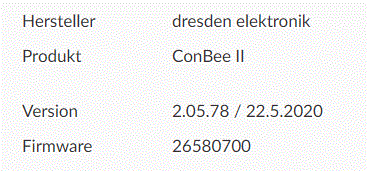

    Zitat von crasythom
    Bei mir steht 2.05.79 / 22.05.2020 und Firmware 26490700. Er zeigt mir an, "Aktualisieren auf 26580700".
    Tja, dann hab ich wohl auch ein Thema... ich bekomme es ja nicht einmal angeboten...

        Habs gerade nach der Anleitung versucht.
        GCFFlasher V3_13 (c) dresden elektronik ingenieurtechnik gmbh
        Reboot device /dev/ttyACM0 (ConBee II)
        deCONZ firmware version 26490700
        failed reset -9221452401464
        failed reset -9221452368280
        retry, failed
        2139: Error: uart reset failed, check retry

          Also, gerne gebe ich jetzt mal Rückmeldung zu den Updates.
          Ich habe es jetzt irgendwann geschafft, dass ich die Firmware mit den Befehlen:
          wget http://deconz.dresden-elektronik.de/...580700.bin.GCF
          sudo systemctl stop ModemManager
          sudo GCFFlasher_internal -d /dev/ttyACM0 -t 60 -f deCONZ_ConBeeII_0x26580700.bin.GCF
          auf die Firmwareversion 26580700 upgedatet habe. Danach hat der DeConz-Server den Stick zwar noch angezeigt, konnte aber nicht mehr verbinden. Dann habe ich die Server Version upgedatet auf 2.05.80 (vom 14.08.2020). Leider hat das das Problem nicht gelöst.
          Ich habe es dann noch mit diversen Versionen am Win-PC versucht. Hier war es genau das gleiche. Der Stick wird angezeigt, man drückt verbinden und es kann keine Verbindung hergestellt werden.
          Daraufhin habe ich den Stick wieder an meinen Linux-Server gehängt und mit den oben genannten Befehlen wieder auf eine ältere Firmware gebracht (deCONZ_ConBeeII_0x26490700.bin.GCF). Anschließend ging der Connect wieder ohne Probleme.
          Interessant ist auch, dass in der Web-App jetzt die neue Version (Server) steht und erwartungsgemäß die "alte" Firmware-Version 26490700. Es wird jetzt aber angezeigt, dass die Firmware auf dem aktuellen Stand ist. Verrückt!
          Ich lasse da jetzt jedenfalls mindestens bis zum Winter die Finger weg.

                #54
                Danke fürs teilen der Antwort.
                Warum sich die Firmware nicht über die Web-App aktualisieren ließ, ist m.E. dadurch jedoch nicht geklärt. Auch ist nicht geklärt, warum die Firmware 26580700 mit keiner der von mir versuchten Versionen von deconz funktioniert. Auch nicht mit der aus dem BETA-Programm (2.05.80).
                Aber in der Versionsinformationen zur 2.05.80 steht groß drüber: Due to reports that the firmware update via REST-API or Phoscon App doesn't work in all setups, it was was disabled for this release. To update the firmware, please refer to the manual update instructions.
                Scheit also ein sehr bekanntes und weit verbreitetes Problem zu sein.
                Bei der Version 2.05.78 (pre-release) steht noch:
                The latest ConBee II firmware version 0x26580700 can now be installed from the Phoscon App > Settings > Gateway page.
                Aber genau die Firmware führt bei mit dazu, dass sich der Stick nicht mehr mit deconz verbindet.
