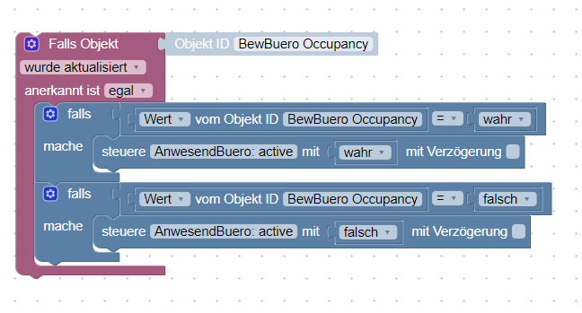

        Zitat von eisenkarl
        Ich würde das nicht mit einem UDP Eingang machen. Wenn ihr schon den iobroker benutzt, nehmt den Loxone Adapter und schaltet die virtuellen Eingang direkt über REST.
        Klicke auf die Grafik für eine vergrößerte Ansicht Name: Blockly.png Ansichten: 0 Größe: 38,6 KB ID: 252238
        So ist es möglich, alle Werte an die Loxone zu senden und die komplette Automation in Loxone zu halten, der iobroker dient also wirklich nur als Broker. Digitale und analoge Werte von iobroker zu Loxone und nur in der Loxone weiterverarbeiten.
        Ich versuche das mal.

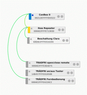

              Ebenfalls Conbee2 bin aber mit den IKEA Rollo noch nicht ganz zufrieden da die als Dimmer erkannt werden und ich noch an der Programmierung bin.
              Bei den IKEA Rollo ist ein Repeater dabei:
              https://www.ikea.com/de/de/p/tradfri...rker-10400408/
              Klicke auf die Grafik für eine vergrößerte Ansicht  Name: Conbee2.GIF Ansichten: 0 Größe: 42,8 KB ID: 263218
              Conbee2 ist im EG E-Verteiler
              Repeater und Rollo im Keller durch eine Stahlbetondecke getrennt vom Stick - alles grün beim Empfang
              Wichtig ist dass der Stick auf einer USB Verlängerung hängt sonst macht der Empfang Probleme zu nahe am Raspberry!
              Im Wiki hab ich mal angefangen: https://www.loxwiki.eu/display/LOX/Z...e2+und+NodeRed
