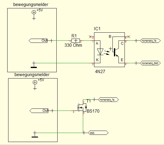

    Hier mal das Anschlußbild für Dein Vorhaben mit ein zwei Bauteilen, einmal mit dem BS170 und einmal als galvanische Kopplung, wenn Du was nicht verstehst frag ruhig

      Hallo Helmut,
      super, jetzt kommt meine Vorstellung der Schaltung in die Nähe deiner Schaltung
      Anbei nochmal die anliegenden Spannungen. Sind da nicht noch Vorwiderstände nötig?
      Vielen, Vielen, Vielen Dank.

        Du hast einen Bewegungsmelder mit 24Volt Betriebsspannung? Wenn ja, kommt da den nur 3,3Volt als Ausgang? Oder hast Du eine Adapterplatine so wie meine Uni BWM Platine?
        Und wo Du 24V an den Homatic Teil geschrieben hast, das ist doch ein Tastereingang eines Homematic Senders, oder?
      • kopfnuss
        kopfnuss kommentierte
        Genau den hier.
        Obwohl in der Bewertung steht, dass die Kondensatoren für 16V ausgelegt sind, d.h. man sollte die Betriebspannung lieber auf 12V begrenzen. Der Output ist die 3,3V. Schön wäe ein potentialfreier Kontakt aber so einen PIR gibt es nicht. Daher der Umweg über Transistor.
        Ich habe das Wired Hutschienenaktor 12/7 (12 Tastereingänge, 7 Schaltausgänge). Die Tastereingänge werden auf Masse geschaltet. Daher die 24V
      • Helmut
        Helmut kommentierte
        Wenn Du keinen gemeinsamen GND benutzen willst/kannst, dann nimm die Optokopplervariante, die BS170 Geschichte geht aber sicher auch.
        Anschluss des BS170 oder Optokopplerausgang wie ein Taster, nix mit 24Volt extra ! Wie ich gemalt habe, nicht anders!

      Doch doch, gemeinsamer GND muss, da der BWM und HM Schaltaktor die gleiche Spannungsquelle 24VDC verwenden.
      Am Tastereingang des Homematicaktors liegt ja 24V an (intern), die darauf warten als Schaltsignal auf GND geführt zu werden, daher habe ich das nochmal in deinem Schaltbild eingezeichnet als Collektorspannung.

      Wenn ich folgendes Schaltbild heranziehe:
      Ue = PIR Output High 3,3V / Low 0V
      +Ub = Homematictastereingang (24V auf GND)
      E = gemeinsamer GND
      R3 = weiß ich leider nicht
      Ib = weiß ich leider auch nicht
      Wie groß müsste R1 und R2 sein damit bei einem Output ab 3,0V der BS170 schaltet?
      • Helmut
        Helmut kommentierte
        Du brauchst mir keine Prinzip-Schaltpläne posten, ich weiß wie Das geht.
        Du mußt nur den Gateanschluß (2)des BS170 an Out, und den Drain-Anschluß(1) des BS170 un den Homatic-Tasteranschluß bringen.
        Der SourceAnschluß (3) an GND Deines Netzteiles.
        Du brauchst Dir keinen Kopf um Vorwiderstände oder Last Widerstände machen....
        Vorraussetzung, dass das Homematic Modul und der BWM gemeinsam die Spannungsquelle nutzen
      • kopfnuss
        Haha, ja die Skizze ist ja auch mehr für mich das ich das kapiere.
        Ohne Widerstände na das ist ja einfach. Dann werde ich das mal so aufbauen und probieren.
        Kannst du mir vielleicht nochmal erklären warum das funktioniert? Wo sind die Grenzen bei Ub und Ue? Und worauf kommt es an?
        Vielen vielen Dank freu mich riesig wenn das funktioniert und bin dir sehr dankbar für deine ausdauernde Hilfe.
      • kopfnuss
        Hallo Helmut, leider funktioniert meine Schaltung noch nicht wie erhofft. Ohne R2 schaltet der BS170 bereits durch, woran liegt das? Ist der BS170 defekt?
        Ub ist nicht wie eingangs erwähnt 24V sondern ca. 5V und der PIR gibt am Schaltausgang keine 3,3V sondern nur 2,8V aus.
        Könntest du mir nochmal auf die Sprünge helfen?
        Gruß Rudi
