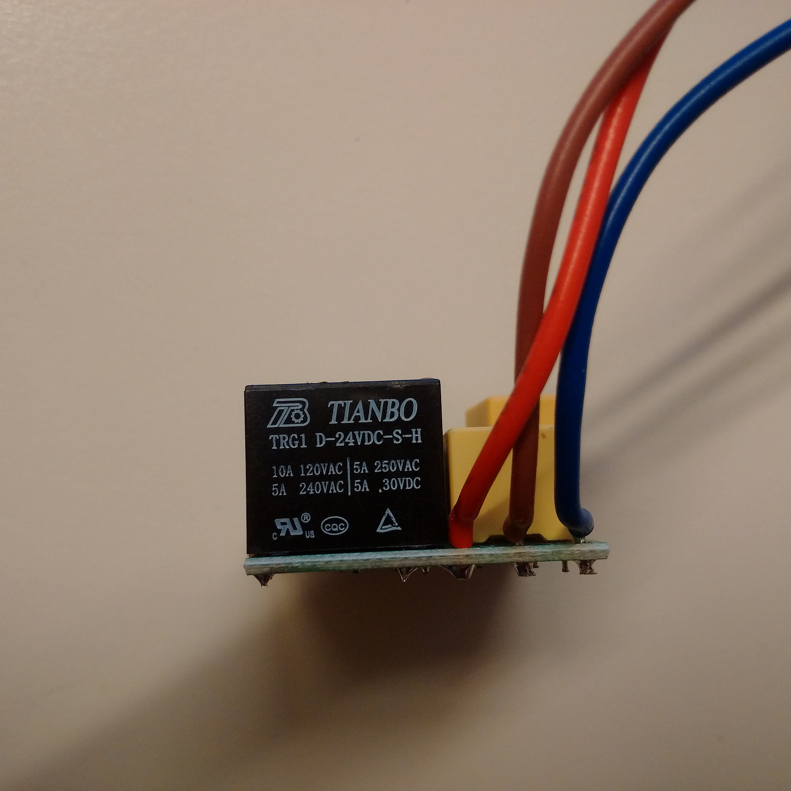

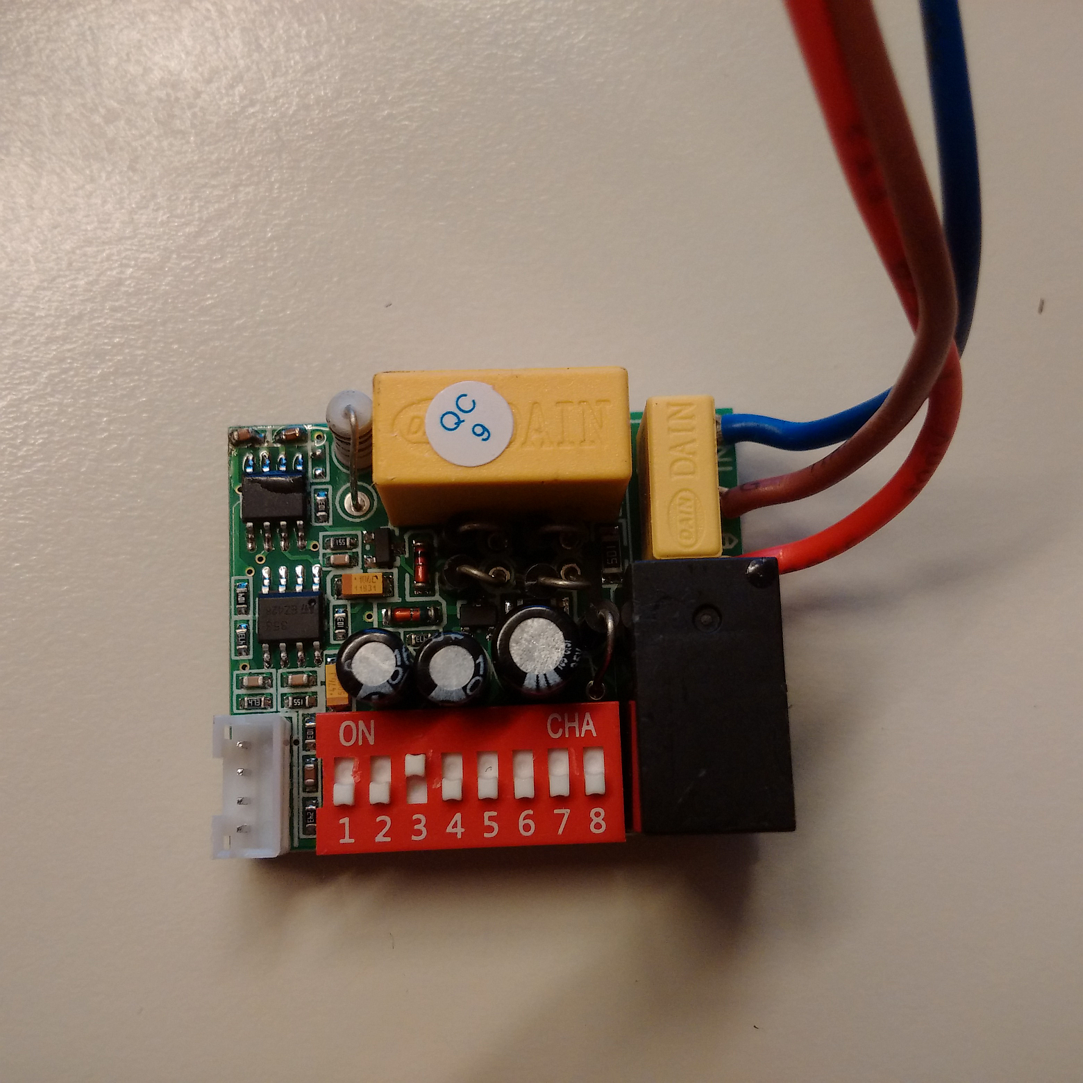

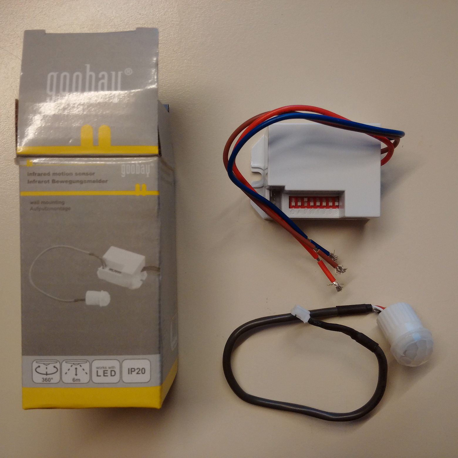

    Ich denke, es passt hier ins Thema:
    Habe mir mal ein paar Bewegungsmelder für nicht mal ganz 8 Euro/St. bei Voelkner bestellt und den Denkel aufgemacht.
    http://www.voelkner.de/products/6977...eiss-IP20.html
    In Wirklichkeit scheint der Hersteller Starlux zu heißen.
    Einen Schaltplan hab ich leider auf die Schnelle nicht gefunden.
    Aber, so wie ich das anschaue, läuft das Ding eigentlich mit 24V. Denn zumindest auf dem Relais hat die Spule eine 24V Wicklung.
    Ich werde mal an die Stromversorgungs-Pins der SMD-ICs das Messgerät dran halten....
    Vielleicht könnte man den BWM so umfunktionieren, dass er mit 24V gespeist wird, und auch ein digitales 24V Ausgangssignal liefert ?!

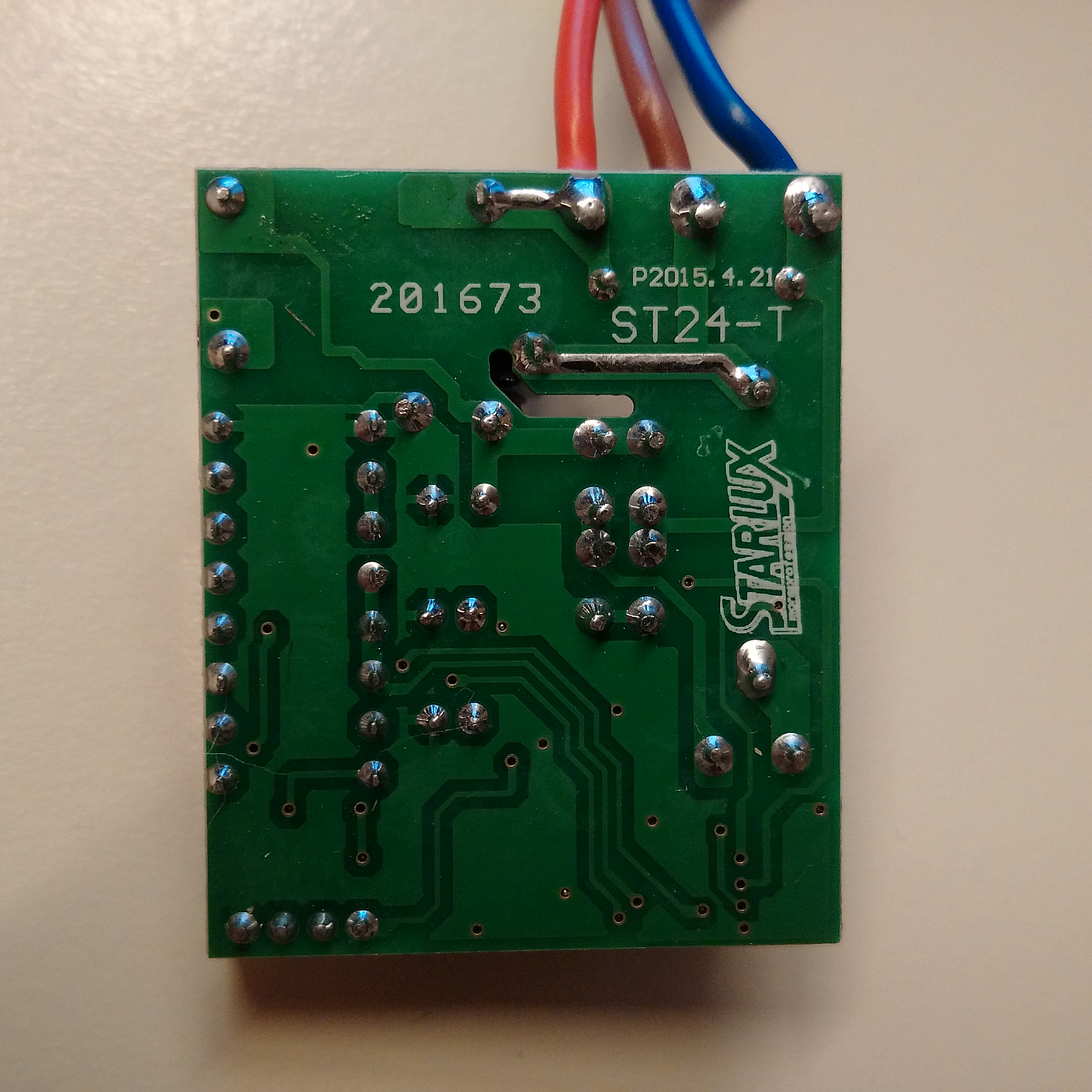

            Also "auf" der Platine bin ich nicht schlau geworden.
            Ohne Schaltplan nichts zu machen....
            GND ist auf der Platine unten eine große Fläche, logo, aber Plus DC= hab ich nicht gefunden.
            Man sieht ein paar Durchkontaktierungen, aber wie z.B. die Leiterbahnen unter dem Dip-Schalter verbunden sind, sieht man nicht.
            An den ICs liegen rund 3,5 V an.
            Schätze mal, dass das Relais dann über eine Transistor-Verstärkerstufe geschalten wird.
            Christian Fenzl : Die Platine benötigt man, denn der Infrarot-Detektor selbst ist ja eigentlich "dumm". Die Platine ist aber nur ca. 40x35mm groß
            simon_hh : Das Relais klackt, leider.
            Ich hab mal den Strom gemessen: 0.3 Watt, wenn das Relais anzieht ca. 0.4 Watt
            Nachteil ist aber, dass man die Empfindlichkeit nicht stufenlos regeln kann, sondern nur mittels einer Dip-Stellung.
