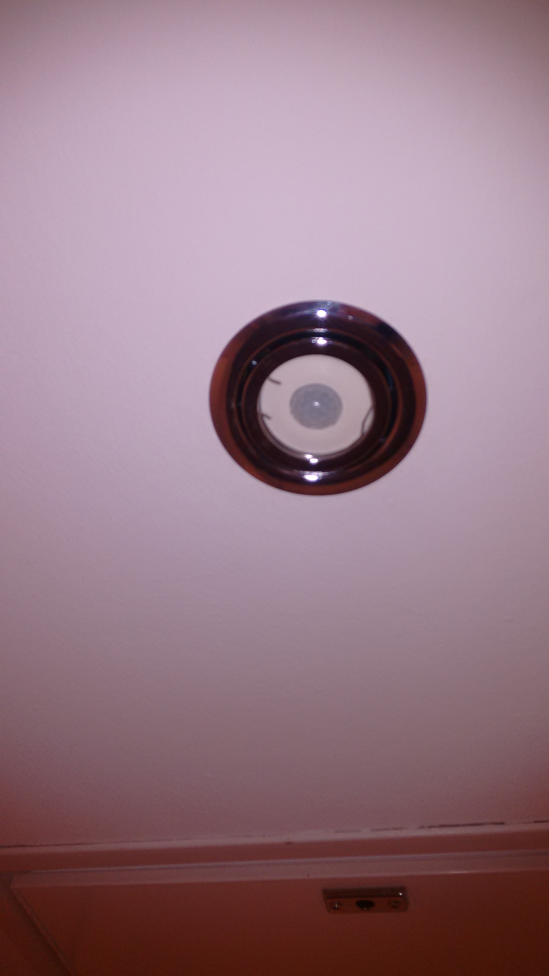

            Für den fall das eine neue Bestellung geplant ist würde ich auch nochmal 10 bis 15 nehmen. Habe 5 aus der ersten Bestellung funktionieren super. Ich habe sie in Rahmen von Deckenspots eingebaut.
              simon_hh kommentierte
              gute Idee . Hast Du ein Foto?
            • Christian L.
              Christian L. kommentierte
              Kann ich nachher mal machen. den "Adapterring" habe ich mir aus dem 3D Drucker gezogen.

              #131
              Hab mal ein Foto von einem der Sensoren gemacht.
                sieht gut aus, gefällt mir!
