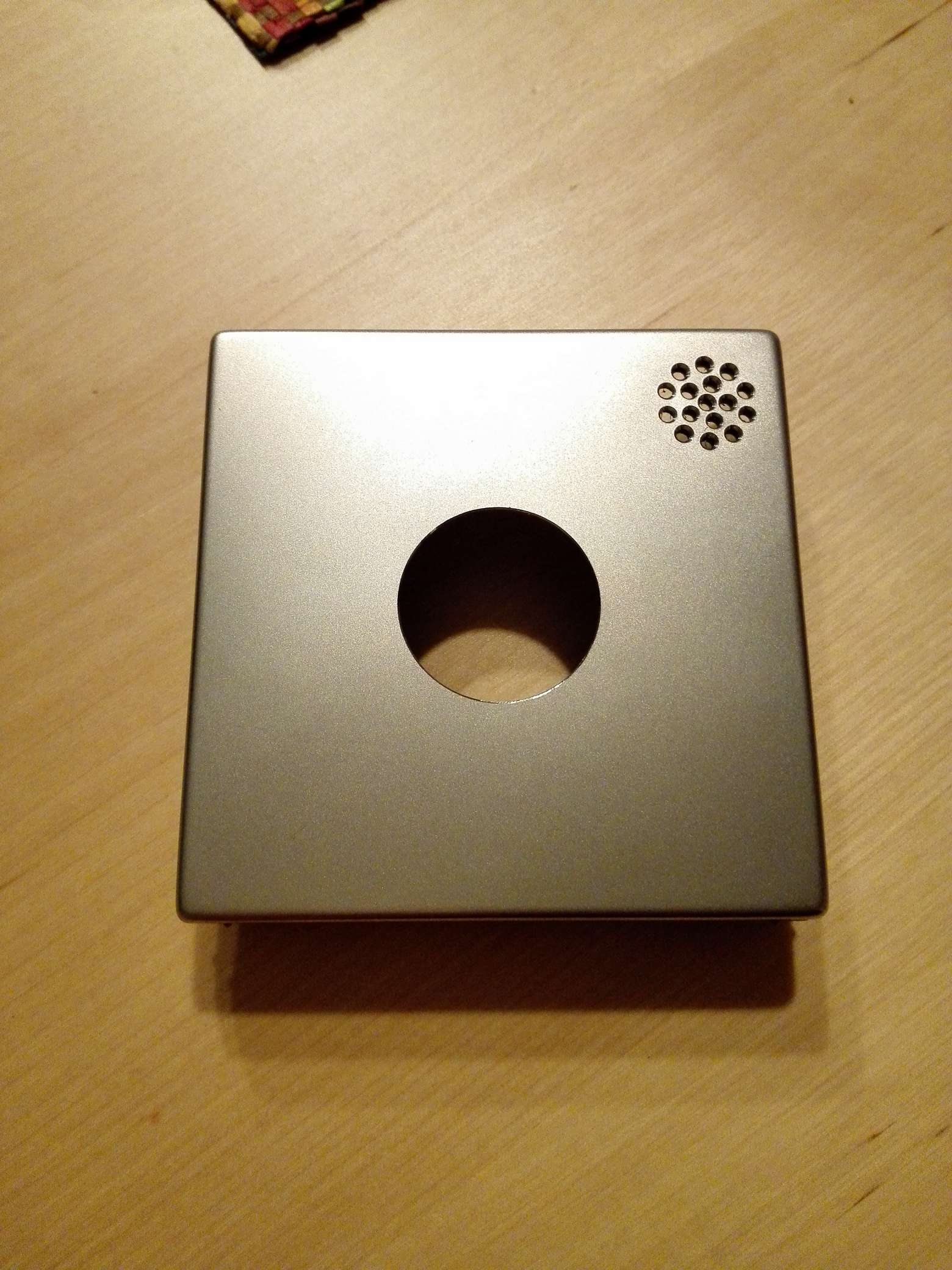

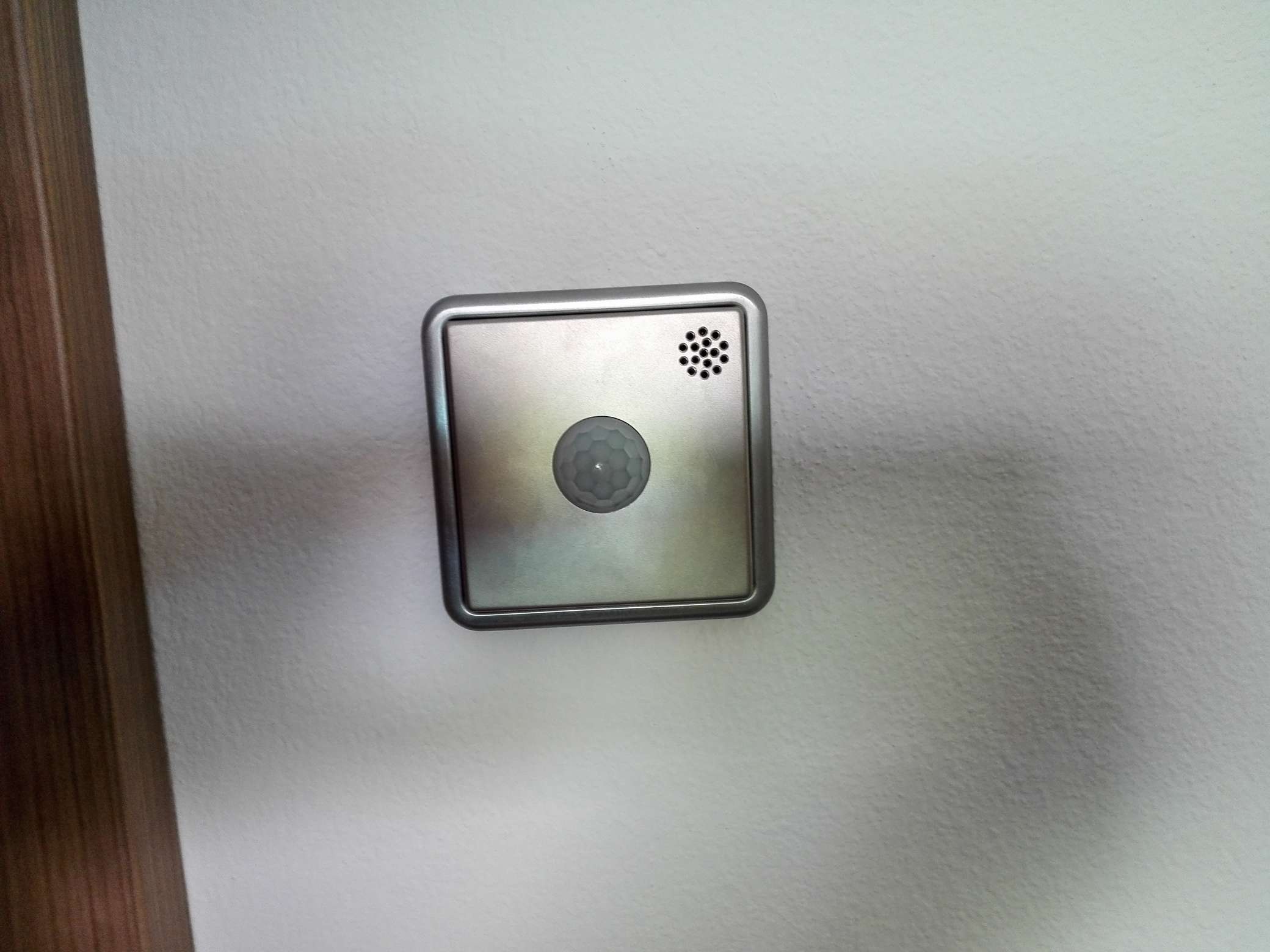

                  Gestern habe ich die BWM´s bei mir in betrieb genommen.
                  Und bin total begeistert wie gut die Teile funktionieren.
                  Ich habe davor ein paar andere BWM´s getestet und die waren alle langsamer bei der Detektion...
                  Aber eines ist etwas störend.
                  Ich habe heute die Loxone für 10min vom Stromnetz getrennt weil ich eine Extension dazugebaut habe. Soweit so gut...
                  Nachdem ich das Loxone wieder unter Strom genommen habe, gingen überall dort wo die BWM´s eingebaut sind die Lichter an.
                  Natürlich schalten sich die Lichter wieder aus nach Ablauf der Zeit, aber wenn ich am Abend mal etwas ändern sollte, wenn schon alle
                  im Bett sind wäre es nicht so toll wenn im Haus überall die Lichter angehen würden.
                  Habt ihr diese Probleme auch?
                  Gruß Bernhard
                  Zuletzt geändert von Gast; 27.02.2016, 11:23.
                    simon_hh kommentierte
                    Moin Bernhard, schöne, saubere Arbeit!
                    Was sind die kleinen Löcher (rechts oben)? Öffnung f. Temperatursensor?
                  • evasleisure
                    evasleisure kommentierte
                    Sehen super aus! Das ist der Jung LS 900, oder?
                    Danke Eva!
                    Ja die Blindabdeckungen sind von Jung Serie LS990
                    beim zweiten Bild sieht man die Blindabdeckung in einem 1x Rahmen dieser ist wiederum von KOPP Vision (ist fast überall verbaut bei uns)
                    Die Jung passt nicht auf Anhieb in den Kopp Rahmen aber mit ein wenig Feilen und Schleifen geht es. ;-)

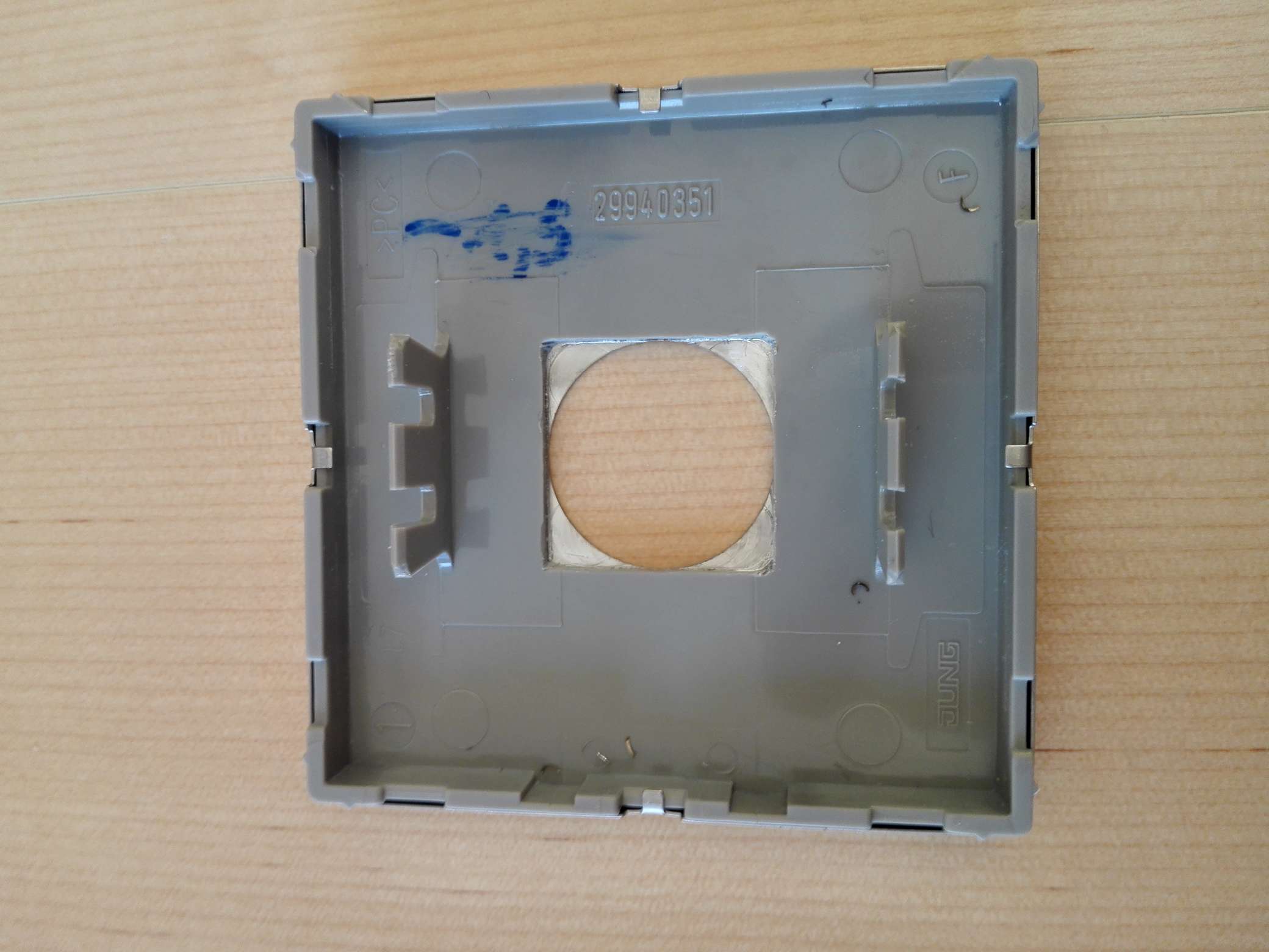

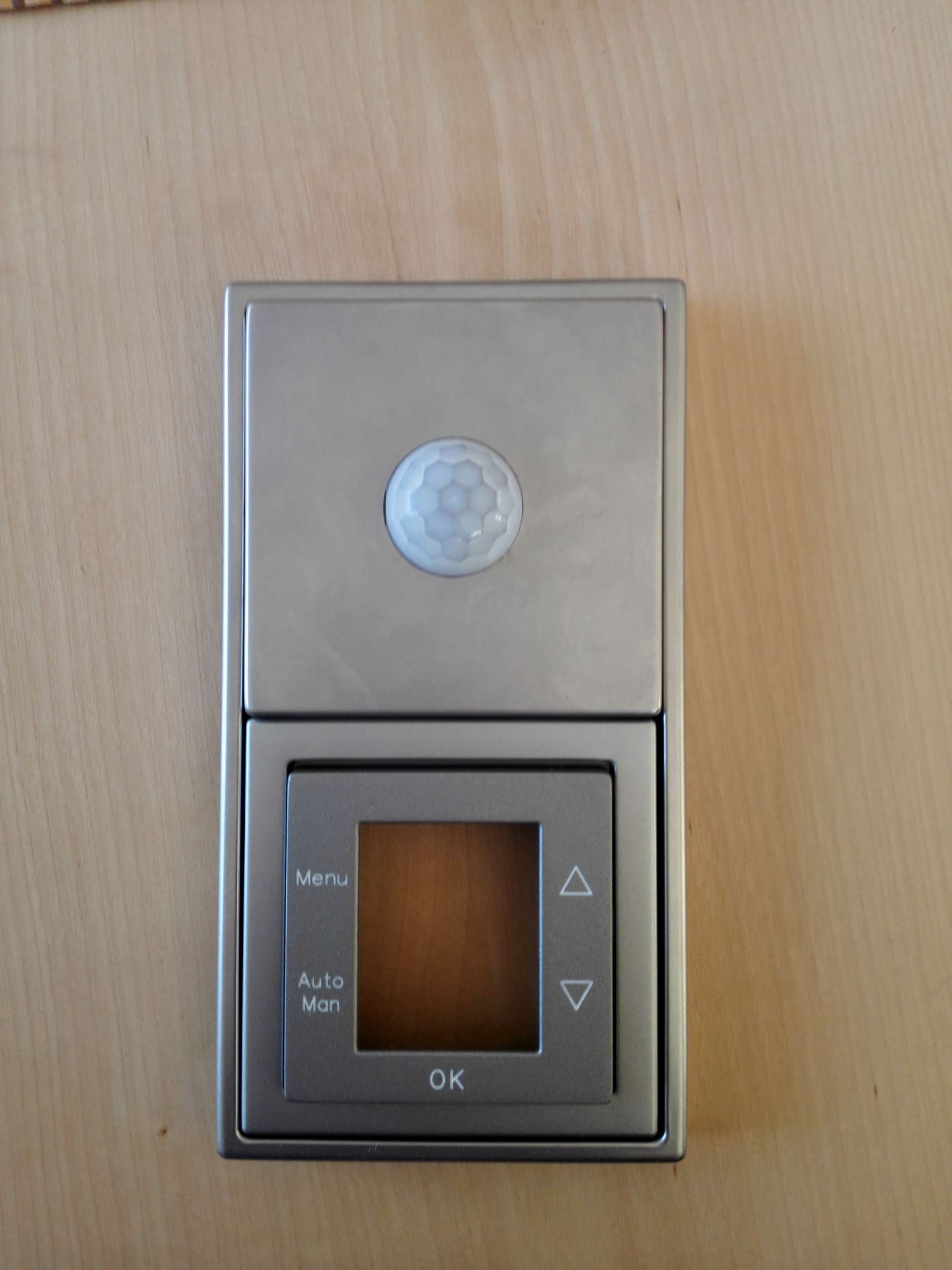

                  simon_hh
                  Diese kleinen Bohrungen sind wie du schon vermutet hast für den Temperatursensor.
                  Hier noch zwei Bilder wie ich den Sensor in der Dose angebracht habe + Freifräsung des Stahlrahmens.
                  Bohrungen deshalb, weil diese leichter zum umsetzen waren als Schlitze im Edelstahl.
                  Gruß Bernhard
