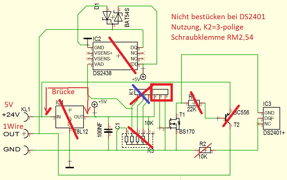

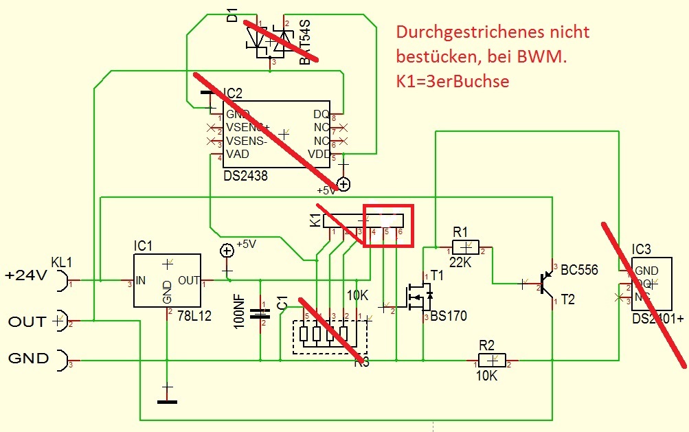

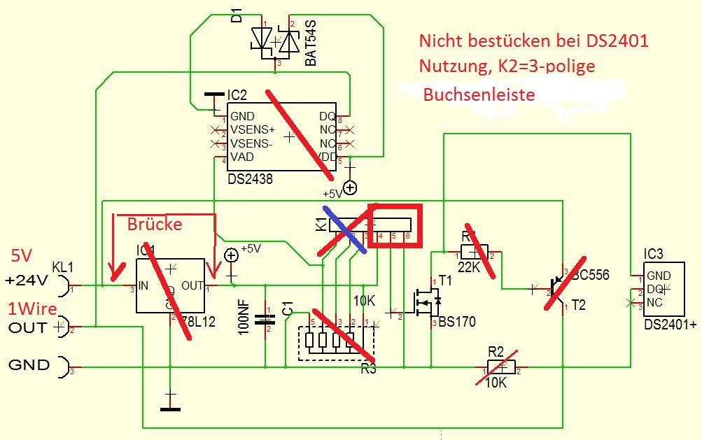

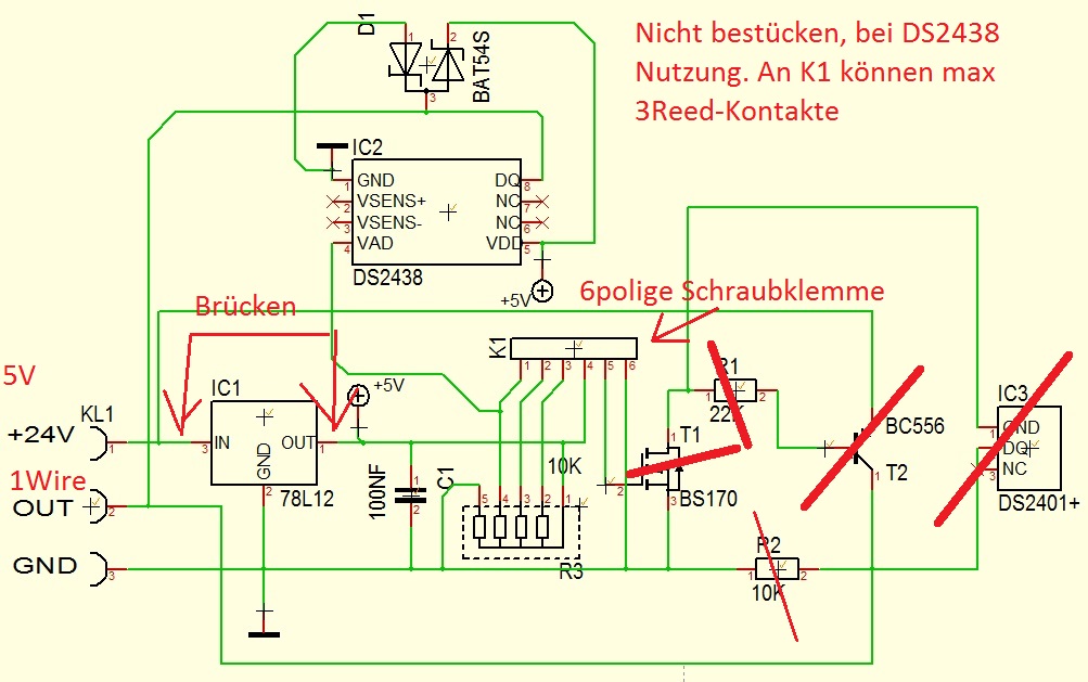

        Die nächste Generation der Platine für den Bewegungsmelder wird durch andere Bestückung auch zur 1Wire Platine für Erfassung des Bewegungsmelder über den 1Wirebus, und oder von Reedkontakten, analogen Werten wie Feuchte oder Helligkeit.
        Will man den Bewegungsmelder über einen I/O-Port anbinden, bestückt man sie wie die alte Ausführung, Klemmreihe K1 bekommt nur 3 Buchsen.
        Will man den BWM über den 1Wirebus auswerten, kommt der DS2401und der BAT54S rein, der BC, R2, R3, DS2438 nicht, der Spannungsregler auch nicht, dafür 'ne Brücke, Klemmreihe K1 bekommt 'ne 3er Buchse.
        Will man nur analoge Werte oder Reedkontakte über den 1Wirebus auswerten, könnte ein DS2438, R3 und der BAT54S bestückt werden, dann läßt man T1, R1, R2, T2, IC3 und den Spannungsregler weg, brückt ihn.
        Dann wird die Klemmreihe K1 komplett mit Schraubklemmen RM 2,5 bestückt.
        Vorab Beschreibung in diesem Beitrag,

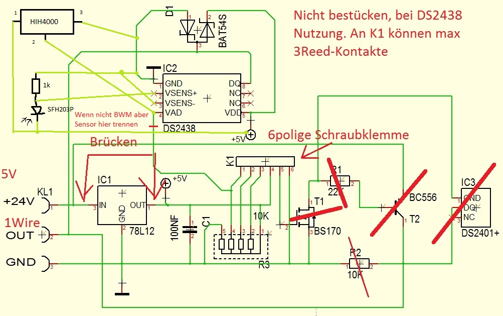

                    Helmut - ich war mal so frech und habe die Schaltung von dir erweitert. Eigentlich mit der Bitte, ob du mal prüfen kannst ob die 3 Bauelemente eventuell noch draufpassen. Es handelt sich um einen bekannten Humidity Sensor (siehe LoxWiki) und noch eine Anschaltung für eine Photodiode. So könnte man die neue Leiterplatte auch als reine Umweltmessplatine nehmen. Diese könnte dann Temperatur, Humidity und Helligkeit messen und alles über einen DS2438. Die eingezeichnete Grundschaltung habe ich bei mir auf dem Steckbrett laufen und funktiniert, nur mit der Formel für die Helligkeitsumrechnung bin ich noch nicht so glücklich.

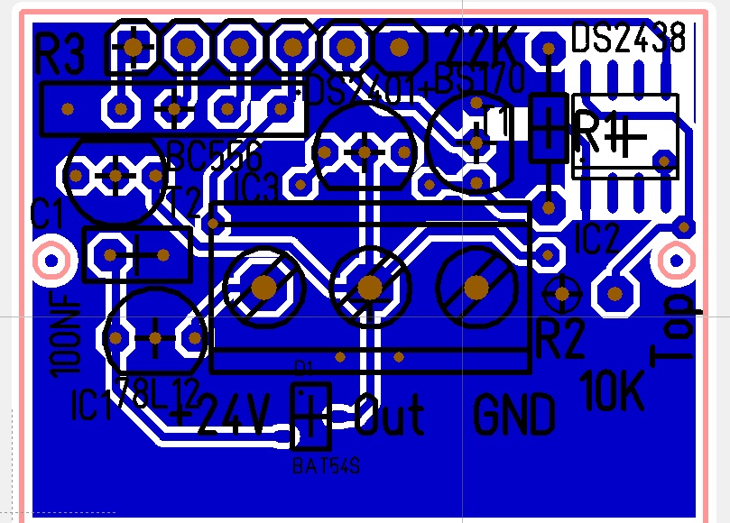

                    Hab' das mal umgesetzt, zusätzlich noch einen 18B20, sehr voll die Platine....
                    • Frank71
                      • 110
                      #149
                      Super Helmut,
                      jetzt noch CO2 eventuell mit einem SainSmart MQ135 Sensor Air Quality und du bist mein Held ...
                      Gruß Frank
                      • Helmut
                        Helmut kommentierte
                        T5 und D3, R7 haben größere Bohrlöcher (für Stifte), da kannst Du den Sensor anschließen. Nur den, der schon einen OP auf der Luftgüteplatine hat,
                        Strippen dran und gut.

                      Helmut - sehr gute Arbeit
                      • Helmut
                        Helmut kommentierte
                        Na, so schön auch nicht, weil die Platine so klein ist. Sollte nunmal auf dem Bewegungsmelder sitzen.
                        Wäre 'ne Grundlage für eine Schalterdosenplatine die wäre immerhin um 50mm Durchmesser statt 25x25 ;-)
