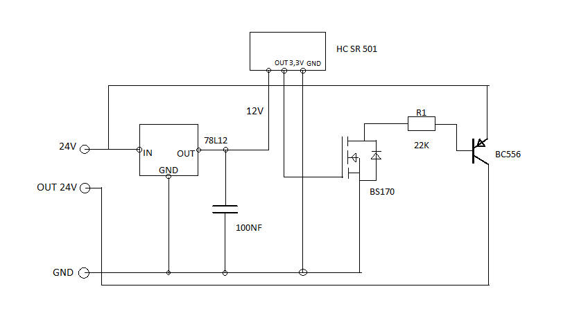

    Hallo, ich baue die 24V Platine. Gibt es eine alternative zu dem BS170? von 8 Platinen lag 6x der Fehler bei dem BS170. Kann man den gegen ein robusteres Bauteil ersetzen?
    • 2727
    #288
    Ich kenne zwar die Beschaltung nicht, aber du könntest vermutlich auch einen 2N7000 nehmen.
    Hatte schon lange nix mehr mit BS170 zu tun aber 2N7000 zumindest hab ich noch nicht "aus Versehen" kaput bekommen. wobei ich mich auch beim BS170 an nichts dergleichen erinnern kann. Solche Kleinsignal Fets sollten halt eh unter strenger ESD Umgebung gehandelt werden.
    Ein Mosfet mit höherer Gate Kapazität wäre da halt viel robuster, aber die gibts halt in "vernünftig" fast nur als SMD (SOT-23, z.B. ein FDV301N)

      Nun gut, FDV301N sollte sich auch noch löten lassen. Kann ich den 1:1 ersetzen?

        Hallo zusammen. Kann mir jemand sagen, welchen Transistor ich dazu verwenden muss?
        hätte jetzt diesen im Auge gehabt, funktioniert das so?

              Hallo Leute,
              stimmt die Schaltung so?
              Mit einem 5V Spannungsregler müsste es doch theoretisch genau so funktionieren, oder?
              Z.B. mit dem hier LM 340 LAZ-5.0: Spannungsregler, einstellbar, 5 V, TO-92 bei reichelt elektronik
              Ich möchte damit die Eingänge von Comexio I/O Server mit 24V schalten.
              Danke im Voraus!

                Ich habe hier die Schaltung die ich aus Wiki abgespeckt abgezeichnet habe nun auf dem Probierbrett zusammengesteckt. Ich habe anstatt dem 12V Spannungsregler einen 5V Spannungsregler genommen. Ich bin mir weiterhin leider immer noch nicht sicher ob ich die Schaltung richtig übernommen habe, aber es funktioniert und ich bekomme am Ausgang geschaltene 24V heraus.
                Leider habe ich aber das Problem das die Spannung nicht unter 15V runter geht wenn der Bewegungsmelder nicht geschaltet hat. Deswegen ist es als Eingangssignal an einer SPS ungeeignet.
                Hat jemand eine Idee wie ich auf 0V schalten kann oder vielleicht eine Idee was ich falsch mache? Ich bin gelernter Mechatroniker, habe aber leider von elektronischen Schaltungen nur wenig Ahnung, es wäre echt klasse wenn mir jemand helfen könnte.
                  Habs jetzt den Fehler gefunden! Der BC556 war falsch herum drin. Jetzt funktioniert es einwandfrei.

                ich habe auch ein problem mot den platinen. Wollte sie vor zwei tagen einbauen. Hab ca 20stk gelötet und hab bei 5 getesteten den gleichen fehler.
                Sobald ich die versorgungsspannung an die platinen anschließe hab ich dauerhaft 24v am out anliegen. Ohne dass der pir sensor drauf ist. Z.t. Schon wenn nicht mal masse angeschlosssen ist?!?! Hab schon nach kalten lötstellen oder lötbrücken gesucht aber nichts gefunden. Bei 5 getesteten platinen der gleiche fehler....das kann doch nicht sein. Bei nem bekannten hab ich mir zu beginn mal so ne platine geholt und getestet und genau danach bestückt. Da ging komischerweise alles. Habt ihr ne idee? Anbei ein paar fotos der bestückung und der platine. Die widerstädnde haben 10kohm wie in der stückliste angegeben.
                  #297
                  Einer der Transistoren wird defekt sein. Auslöten und Widerstand messen.
                  Oder es ist was falschrum drin
                    #298
                    Soweit ich das erkennen kann sind sie richtig rum drin. Tippe mal auf den bc170?!?
