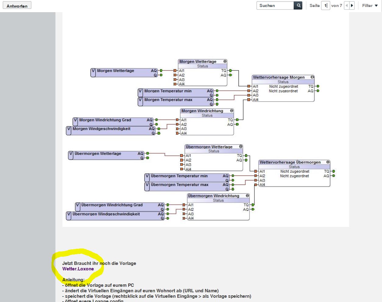

          Ich sehe leider keinen Link bei dem ersten Eintrag - wo die Vorlage zum downloaden sein sollte - kann mir die wer schicken, bitte? (mit allen browsern probiert)
          • klenn
            klenn kommentierte
            welcher eintrag meinst du denn?
            Den ersten auf Seite 1, wo die Vorlage zum download dabei sein sollte!

          #97
          link ist im ersten Eintrag ganz am Anfang des Textes:
Ansichten: 2106
Größe: 110,7 KB

            #98
            oder hier klicken
            https://www.loxforum.com/filedata/fe...5&d=1450391326
