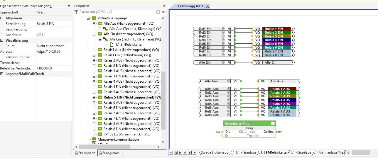

            Hi Leute!
            Hab da ein mir unerklärliches verhalten bei der Relaiskarte!
            Einstellungen wie oben beschrieben, Relais 1-4 schalten perfekt!
            Relais 5-8 rein gar nicht, keine Reaktion!
            nach einer Wartezeit von ca.5 min schalten Relais 5-8 wie sie sollen und Relais 1-4 reagieren nicht mehr!
            Beim Befehl alle ein/aus geht wieder alle 8 Relais wie sie sollen!
            Via Browser kann ich die Relais Durcheinander in X-beliebiger Reihenfolge ein und aus schalten, sowie alle ein/aus ohne Probleme!
            Gruß Thomas

                Klicke auf die Grafik für eine vergrößerte Ansicht  Name: Relaikarte.JPG Ansichten: 1 Größe: 176,6 KB ID: 178162
                Hi Romildo
                Hat kein Ergebnis gebracht!
                befehl hatte ich auch schon 10.0.0.99/30000
                und /08 zb auch kein erfolg
                aufbau siehe screeshot
                  • 5178
                  Sofern ich das richtig sehe hast Du für jedes Relais einen eigenen Virtuellen Ausgang. Das würde ich ändern und nur einen Ausgang pro Relaiskarte verwenden.
                  Die Ausgangsbefehle kannst Du ja alle unter demselben Ausgang anlegen.
                  Nachtrag:
                  Ich sehe gerade, dass Du den Befehl bei "Befehl bei Verbindungsaufbau" drin stehen hast.
                  Der gehört nicht da hinein sondern in den Ausgangs-Befehl unter Befehl bei Ein.

                    Romildo, danke für den hinweis!wurde berücksichtigt! aber ich glaube das liegt an der karte selbst!?
                    Verhalten im Browser der karte: alle Relais einzeln schaltbar 0/I sowie auch alle 0/I
                    Verhalten in der Loxone: schaltet man via Browser rel 5-8 beliebig ein- dann sind via Lox rel 5-8 schaltbar, sowie alles 0/I #
                    Relais 1-4 sprechen nicht an!
                    Das ganze Spiel funktioniert auch umgekehrt, von 1-4 beliebig und 5-8 sprechen nicht an!
                    pervers ist das via Browser alle Relais X-Beliebig schaltbar sind
                    Gruß Thomas
                      • 5178
                      Wieso soll es an der Relaiskarte liegen wenn es via Browser geht?
                      Hast Du denn jetzt mal irgendwas von meinem letzten Vorschlag umgesetzt?

                        Ja hab alle EIN befehle in den Ausgangs befehlen eingebaut und die anderen entfernt! ohne Ergebnis, werde morgen nochmals die virtuellen befehle neu anlegen und das ganze nochmal von vorne beginnen! gebe dir dann Rückmeldung mit Screenshot!
                        Danke Romildo!
                          Ja, mach das mal. Habe keine solche Relaiskarte, sonst könnte ich es testen.
                          Denke aber Gast wäre dies auch aufgefallen und hätte sich vermutlich gemeldet?

                        romildo hab jetzt alles neu eingespielt, und das selbe schaltverhalten (#10)wie gestern! bei meinem Befehl bei EIN muss ich das mit /30000/xx eingeben sonst passiert nichts!
                        hab dir die sreenshots angehängt!
