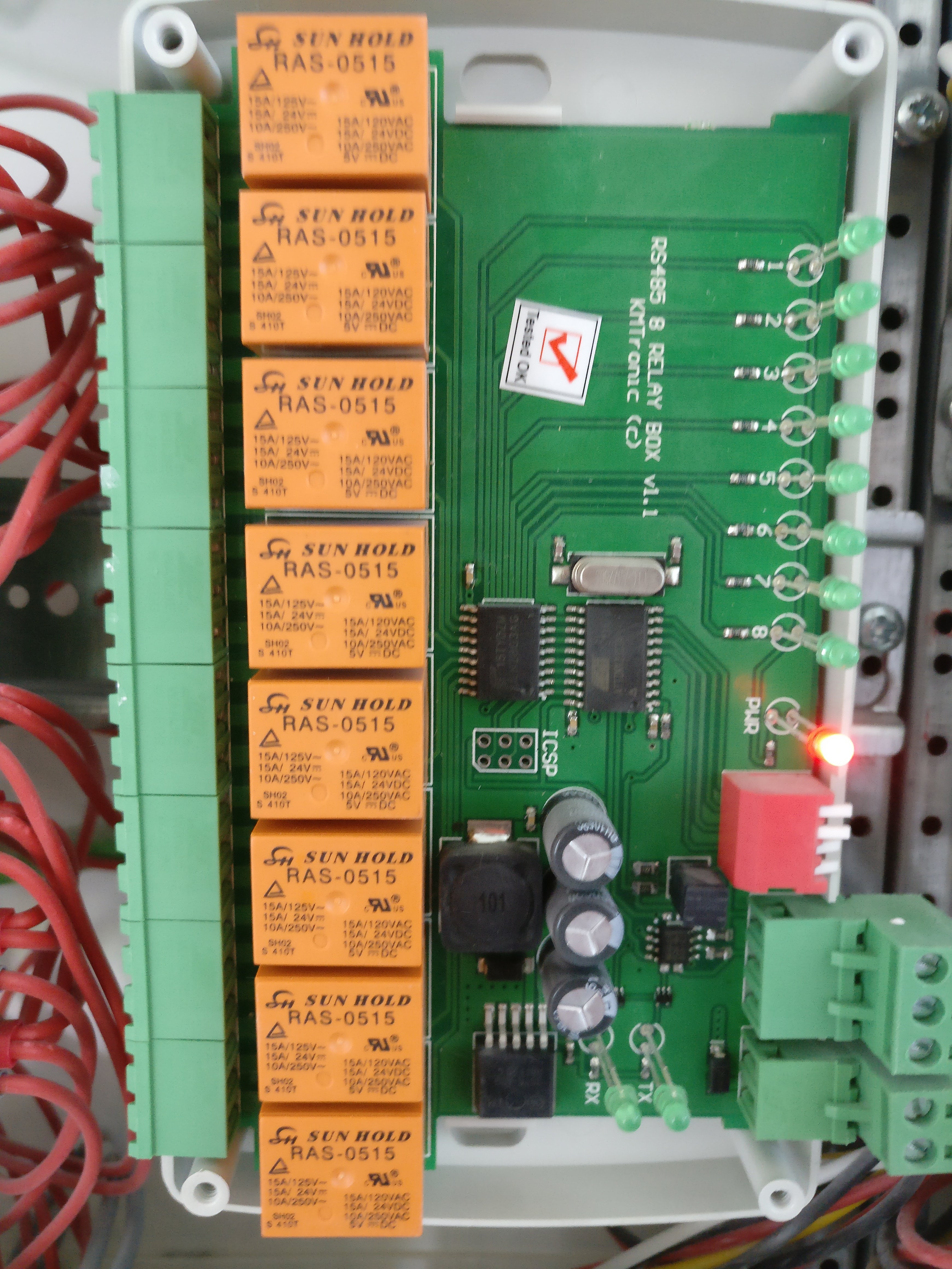

        Ich habe weder diese Relaiskarte noch Erfahrung damit, denke aber, es könnte eher an den Varistoren liegen.
        Möglicherweise zu klein bemessen.
        Ich würde diese weg lassen oder S20K250..S20K275 verwenden. Ist natürlich auch noch Motorenabhängig.
        Braucht es die denn überhaupt?
        hismastersvoice Volker H.
        Habt ihr die auch drin und wenn ja welche?
        lg Romildo

          Der Gedanke kam mir auch letzte Nacht, ich bin mir sicher das es richtig verdrahtet ist.
          Vielleicht haben hismastersvoice Volker H. ältere Relaiskarten ohne Varistor Schutz?
          Verbaut sind S07K250 - sollte eigentlich passen oder?
          lg, Till
            OK. Ich wusste nicht, dass diese schon auf der Karte sind. Gemäss Schema welches ich dazu gefunden habe sind da noch keine drin. Ging davon aus, dass sie von Dir eingebaut wurden.
            S07K250 scheint mir für einen Jalousiemotor aber zu klein.
            Soweit ich richtig informiert bin, kann die Spannung am Kondensator des Jalousiemotors bis zu 400V und der Entladestrom über 20A betragen.
            Warten wir mal ab was die anderen sagen.

          so sehen die Boards mittlerweile aus.
          Würdest du empfehlen auf die Varistoren zu verzichten? Ich kann sie einfach auslöten :-).
          Interessanterweise tritt das Problem nicht bei Roto Dachrollos auf sondern nur bei Jarolift Motoren von Jalousiescout24.
          lg, Till
            Ein Gerät umzubauen würde ich nie Empfehlen. Damit wären dann die Zulassungen hinfällig.
            Ich weiss nicht einmal ob das Gerät im Originalzustand überhaupt dafür zugelassen ist.
            Gemäss Beschreibung wird ja auch der Neutralleiter geschaltet. Dies wäre zumindest in der Schweiz schon mal unzulässig.
            Aber das war ja nicht die Frage hier.
            Tut mir echt Leid, wenn ich Dir da nicht weiterhelfen kann.

          Ich hab da grade einen interessanten Artikel zu gefunden.
          Demnach liegt an der offenen Phase des Rolladenmotors eine hohe Spannung an. Das erklärt den tot der Varistoren.
          Wäre es nicht sinnvoller diese in meinem Fall durch Kondensatoren zu ersetzen?
          Viele Grüße, Till
            Was er sich dabei gedacht hat, kann ich leider nicht sagen. Vermutlich aber nicht mit Phasenverschobener Rückspannung am offenen Relaiskontakt.

          Also bei meinen RS485 ist da nichts...
Ansichten: 703
Größe: 6,27 MB
            Dann können die auch nicht kaputt gehen
            Du hast v1.1, jaeti01 hat v1.2
            Zuletzt geändert von romildo; 20.05.2017, 16:21.

          Das könnte der Unterschied zwischen V1.1 und 1.2 sein. Na dann löte ich die mal aus. Ggf ersetze ich sie durch Kondensatoren.
            Denke das es nicht nötig ist Kondensatoren einzusetzen, ich habe keinerlei Störungen oder anderes ohne diese Bauteile.

          Das erste Relais Board ist mittlerweile frei von Varistoren und läuft einwandfrei. Für alle Nachmacher sei folgender Tip angemerkt:
          Die Lötaugen der Varistoren empfehle ich nach dem Auslöten wieder zu verschliessen. Die verbleibende Leiterbahn rund um das Lötauge ist sonst sehr wenig um die vorgesehenen 10A zu transportieren.
