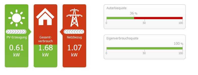

        Geht es auch, in Loxone alle Sachen die der SMA Home Manager ausliest (Wechselrichter, SMA Energy Meter, Stiebel Eltron WP) anzuzeigen?
Ansichten: 3157
Größe: 34,1 KB
Ansichten: 2851
Größe: 56,4 KB

            Steva88 : Der HomeManager ist eine BlackBox ohne bekannte offene Schnittstellen. An die Daten kommst du meines Wissens überhaupt nicht ran. Die Sunny Webbox kann Modbus/TCP, aber der Home Manager ist da recht dämlich...
            oder wie Michael schreibt, SBFSpot auf nem Raspberry, habe ich aber auch noch nicht in Betrieb gesehen...
            MfG Benny
