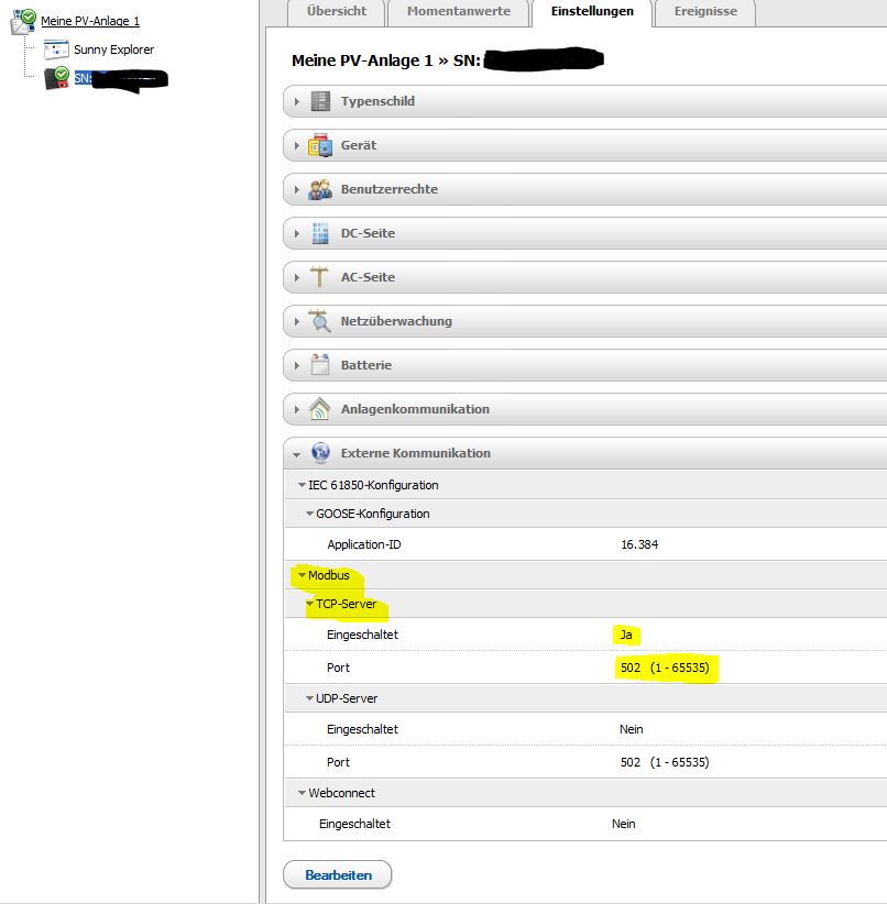

    2. SMA Sunny Explorer: als Installateur starten und unter den "Einstellungen - Externe Kommunikation" den Modbus TCP Server aktivieren (Bei mir kamen die Daten erst nach einem kompletten Neustart des WR ->Hauptschalter aus und FI zur Vollständigen Trennung vom Netz!!!!)

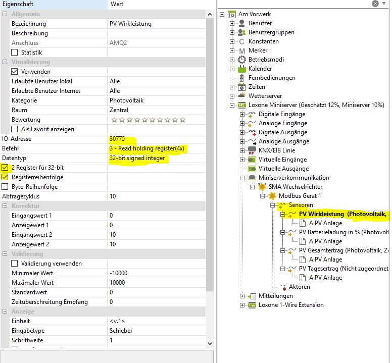

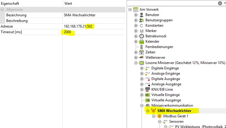

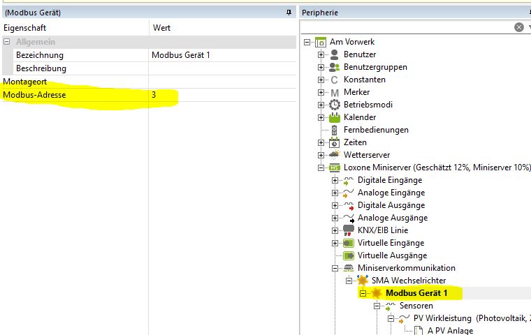

    3. Loxone Config:Anlegen entsprechend der Bilder. Aus der Excel Tabelle kann man die spezifischen Register entnehmen, aus der PDF die zugehörige Beschreibung. Der Register wird ohne offset eingetragen (->Register 30537 wird auch als 30537 eingetragen!) (Hier kam übrigens der Neustart des WR....dann ging es auf einmal!)
    Achtung: Datentyp beachten: U32=32 bit Unsigned Integer / S32= 32bit signed Integer
    Update: Spannend und erfreulich : unter den angebotenen Datensätzen befindet sich auch der Hauptzähler des Hauses mit aktuellem Bezug und Einspeisungswert (Sunny Home Manager und SMA Energy Meter vorhanden)
    Update 2: Wichtig ist es, bei manchen Werten VALIDIERUNG zu verwenden, da Nachts (bei inaktiven WR) die Abfrage scheinbar die Maximalwerte oder Minimalwerte des jeweiligen Wertebereich ausgegeben werden. Mein Akku zeigte zumindest einen Akkustand von 400Mrd. Prozent (!)->Min: 0 Max100 Standardwert 0

            Wirkleistung kann ich ohne Probleme auslesen.
            Nur bei Gesamt Tagesertrag in KWh bekomme ich eine Wahnsinns Zahl muss die noch irgendwie umgerechnet werden ?
            Vielen Dank
            • Benjamin Jobst
              • 1212
              Welches Register liest du aus? Du hast nicht aus Versehen, das Wh-Register eingestellt?
              Hast du auf die Einstellungen des Datenwerts (2 Register für 32-bit und Register-Reihenfolge) geachtet? Damit sollte es eigentlich gehen...
              MfG Benny
              • LoxFFB
                • 29.08.2015
                • 198
                register 30537
                sonst ist alles eingestellt ist 32bit unsigniert
                lese es von einer Sunny WebBox
                wie gesagt wirkleistung geht
