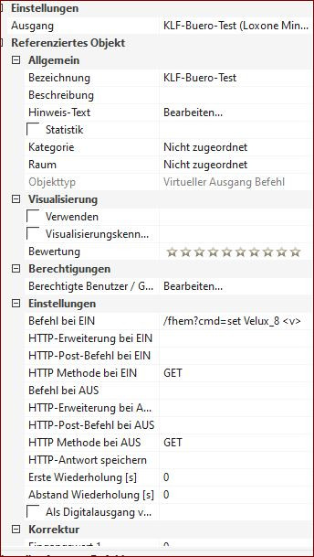

    Da wir gerade bei Befehlen sind - so sieht der HTTP-Befehl für die Rollsteuerung in Loxone aus:
    Virtueller Ausgang
    http://IP-FEHME:PORT-FHEM
    Virtueller Ausgang Befehl
    /fhem?cmd=set Velux_2 <v>
    -> im Virtueller Ausgang Befehl unbedingt den Haken "alt digitalen Ausgang verwenden" entfernen

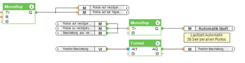

    Und nun geht's an Basteln:
Name: Rollo komplett.JPG
Ansichten: 6301
Größe: 105,7 KB
    Timings:
    Merker ungleich - Verzögerung: 100
    Verzögerter Impuls - D: 1 / T: 0,5

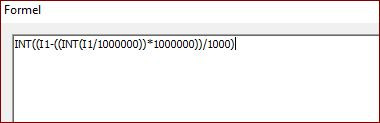

    Formel:

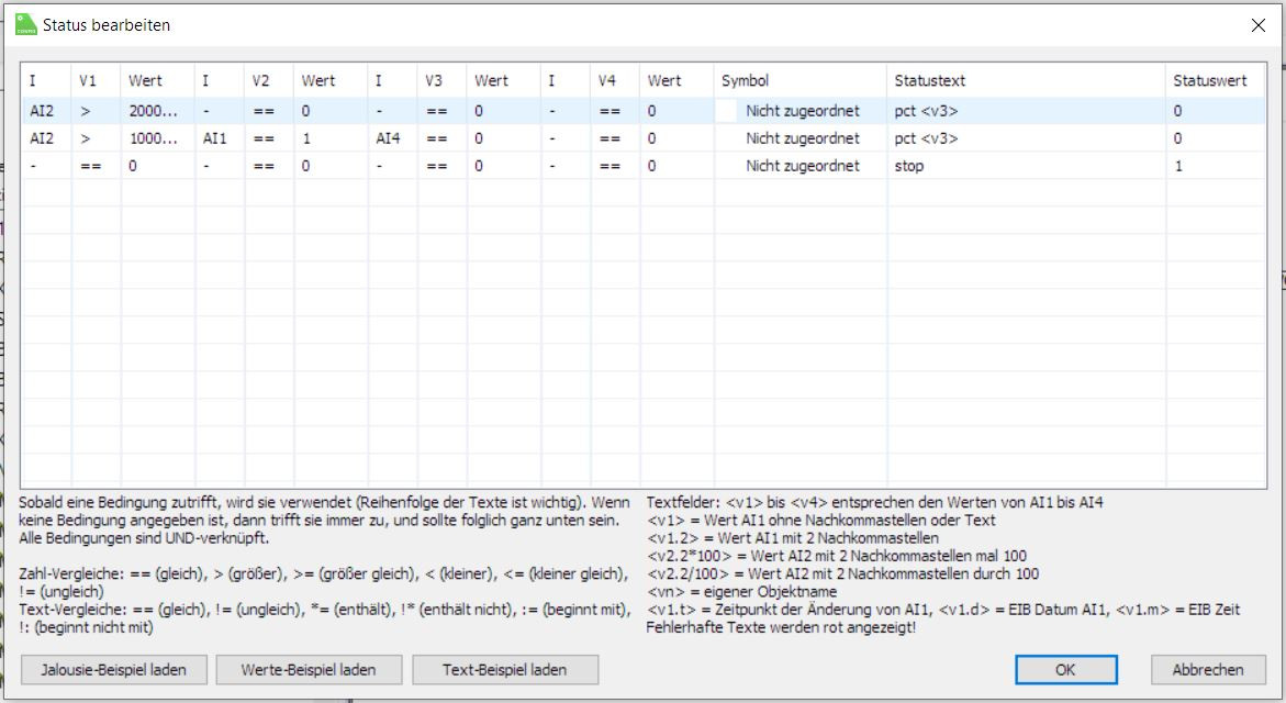

    INT((I1-((INT(I1/1000000))*1000000))/1000)

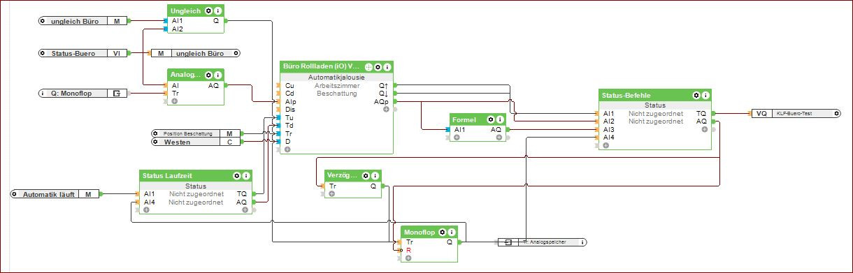

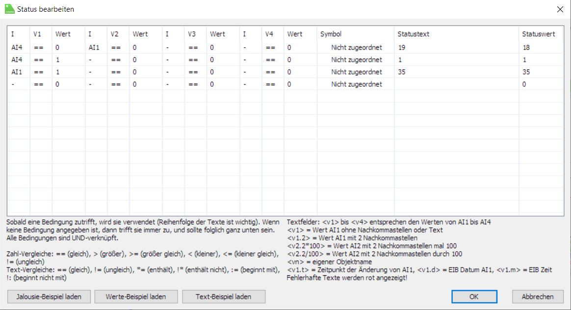

    Status-Befehle
Ansichten: 6293
Größe: 142,4 KB
    -> Bei Anfahren der Beschattung-Position (AQ2 > 2.000.000 wird der Positionsabgleich verhindert da der Abgleich die Beschattung deaktivieren würde)

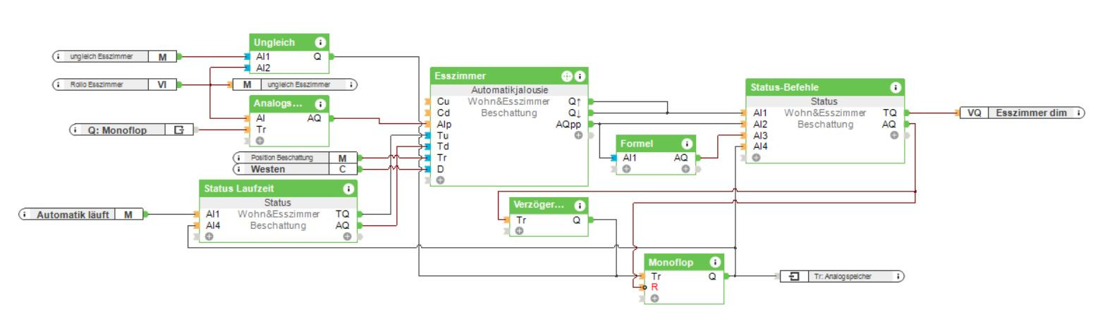

    Status Laufzeiten:
Ansichten: 4637
Größe: 137,5 KB
    Im Status-Baustein gibt es die Laufzeit 35 Sekunden. Die brauch ich, damit alle Rollos zentral auf bzw. zu gefahren werden. Die KLF200 hat leider bei meiner Anzahl an Rollos (21) eine erhebliche Verzögerung bis alle Rollos den jeweiligen Befehl bekommen haben. Daher setze ich dann die Laufzeit einfach hoch genug.
    Damit das Anheben der Laufzeiten klappt, brauch es für die Zentrale Rollosteuerung jeweils zwei Marker.
    Der Marker "Rollos auf bei Tageslicht" hat eine Verzögerung von 1 - was in diesem Fall völlig ausreicht.
    Analog sieht es bei "Rollos zu bei Sonnenuntergang" aus.
    -> der Monoflop für "Automatik läuft" hat entsprechend die Einstellung T: 35 s - selbe Zeit wie in den Statusbausteinen der Rollos.
Ansichten: 4605
Größe: 34,1 KB
    Für den Abgleich der Rollposition setze ich die Laufzeit des Rollos auf 1 s damit ich nicht die komplette Rollolaufzeit warten muss bis der Abgleich vollständig ist.
    Ich hoffe ich hab soweit alles Beschrieben und meine Konfiguration kann nachgebaut werden. Bleibt die Tahoma Box zur Steuerung in Betrieb, muss der FHEM Notfy, der Virtuelle Ausgang Befehl und Virtueller UPD Eingang Befehl entsprechend angepasst werden - wenn das Probleme bereitet, kann ich hier gern noch nachliefern.

              #29
              Hier mal mein Versuch vom Nachbau laut deinem Screenshot. Ich glaube aber, ich habe hier was grundsätzlich nicht verstanden.
              Hoch/runterfahren passiert nichts (wenn ich das über on/off mache klappt es, also Grunsätzlich ist die Verbindung da).
              Und wenn ich über eine normale Fernbedienung den Rollladen steuere, bekommt Lox das ganze nicht mit.
              Daher meine Nachfrage, nach dem Teil von deinem Projekt, vielleicht fällt dann ja der Groschen bei mir :-).
              Mein Ziel ist es, das der Rollladen den Status von einer "manuellen" Fahrt per Fernbedienung übernimmt, und per Loxone zusätzlich gesteuert werden kann.
              Hier sonst erstmal mein "Nachbau", welcher nicht funktioniert.

              • bluemevo
                bluemevo kommentierte
                Zeig mir mal noch den Inhalt deines Status und deiner Formel.
                Hast du beim Merker ungleich eine Verzögerunge von 100 eingestellt?
                Andersfalls ist der Merker nutzlos. Was so ein bisschen auf deine Fehler-Beschreibung hindeutet.
                Der Rest sieht auf den ersten Blick mal gut aus.

            • samke
              • 27.09.2019
              • 199
              #30
              Oooohh wir/ich kommen der Sache näher. Das mit dem Absatz "Timings" hatte ich wohl falsch verstanden. Nun wo das geändert ist, passiert was, wenn ich per Fernbedienung den Rollladen fahre. Allerdings ist das jetzt noch verkehrtrum - also wenn der Rollladen auf ist, zeigt Loxone zu an und umgekehrt. Zudem kann ich den Rollladen nicht per Loxone steuern.
              Status Laufzeit
Name: status laufzeit.jpg
Ansichten: 2773
Größe: 119,4 KB
              Status Befehle
Name: status befehle.jpg
Ansichten: 2678
Größe: 121,0 KB
              Formel
Ansichten: 2882
Größe: 10,2 KB
              Eigenschaften Virtueller Ausgang Motor fahren
Name: VQ hoch runter.jpg
Ansichten: 2876
Größe: 67,3 KB
              • samke

              • bluemevo
                Wenn Loxone die Rollos noch nicht steuern kann, ist entweder der http Befehl noch nicht richtig, oder dein fhem ist Passwortgeschützt.
                Mach doch bitte einen Screenshot von beiden Teilen vom http Befehl (IP durch Platzhalter ersetzen).
                Stimmt der Port, auf dem zu fhem ansprichst?
                Du kannst auch Mal deinen http Befehl zusammen kopieren und den einfach um Browser testen. Nichts anderes macht Loxone.
                Wenn die Position noch nicht stimmt, kannst du mit den Timings etwas spielen. Vor allem dem Monoflop, der den Analogspeicher auslöst.
                Den Merker Automatik läuft brauche ich bei mir, weil das KLF nicht alle Rollos gleichzeitig anspricht sondern einen Befehl nach dem anderen verschickt. Daher brauchen keine Rollos mehr Zeit für eine komplette auf oder ab Fährt wenn alles zentral ansprechen wird.
                Auch schau heute Abend noch Mal im Ruhe auf deine Daten in der Hoffnung was zu finden.
                Es kann aber nur noch eine Kleinigkeit sein.
